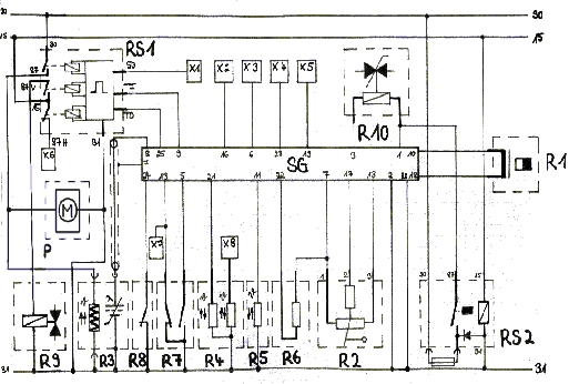

So sieht das in einem alten Mercedes Schaltplan aus.
In einem neueren ist das nicht mehr abgebildet. Es ist das Bauteil R10. Es sieht zumindest so aus als ob da eine Diode drin wäre, oder täusche ich mich da?
Vielleicht ist mit dem Zeichen aber auch nur die mechanische Seite des Ventils gemeint.
Wenn ich jetzt ein Oszi an die Masseseite des Ventils anschließe müsste ich ja dann sehen, ob da eine Induktionsspannung auftritt, oder?
1x UMC2 und 2x KDFI R89
Re: Opel X20SE 8V in DAF400 3,5to per kdfi1.4
Die Zeichnung bei R10 soll eher ein Ventil darstellen würde ich sagen.
