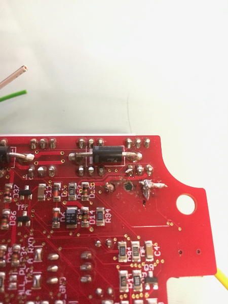

Hallo und guten Morgen,
beim Entlöten ist mir der gemeinsame Platinenanschluss der Masseverbindung der beiden Injektoren abgerissen :x . Da ich auf der Platine leider nicht erkennen kann, womit dieser intern verbunden ist wollte ich gern wissen worauf ich dann gehen könnte um eine Phasenverschiebung zu vermeiden. Woran habt ihr dann diesen Masse Anschluss gelegt?
Vielen Dank für eure Hilfe

Kann vielleicht jemand bei seiner Kdfi mal nachmessen, welcher Kontakt alternativ möglich wäre????

Mir ist der Anschluss INJ_GND beim Entlöten ausgerissen, auf dem Kontakt sollte für die Einspritzung eine separate Erdung zur Vermeidung von Phasenverschiebungen angebracht werden. Kann mir dazu jemand ein alternativen Kontakt auf der Kdfi 1.3 nennen, auf dem ich die Erdung anlöten kann?

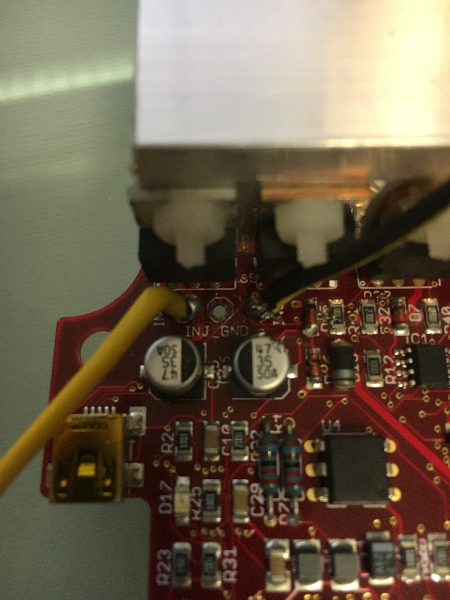

6.12 Einspritzung Es sind 2 Ausgänge (INJ1, INJ2) für Einspritzgruppen vorhanden. Der zusätzliche Masseanschluss (INJ_GND) zwischen den Ausgängen sollte möglichst niederohmig (mit hohem Leiterquerschnitt) auf Masse gelegt werden, um Potentialverschiebungen auf der Platine zu vermeiden
Auch wenn Du das Lötauge rausgerissen hast, wird man doch noch messen können, an welchem Pin der Transistoren der Pin mal anlag.
Und dann halt von dort ein 'dickes' Kabel an den Masseeingang der kdfi legen. Dann sollte alles in Butter sein. Etwa 2,5qmm

Das Problem ist nur, dass ich den ursprünglichen Verlauf der Leiterbahn nicht mehr erkennen kann, hab die Platine sogar durchleuchtet usw. Ich bin mir fast sicher dass der GND-Anschluss mal mit der Leiterbahn schräg unterhalb verbunden war (Von der Vorderseite der Platine aus gesehen, auf etwa 17 Uhr). Interessant wäre es daher zu wissen, ob meine Vermutung stimmt. Vielleicht hat ja noch wer eine kdfi 1.3?

Dann löte direkt am Treiber ein Kabel an was du dann an Masse legst...
