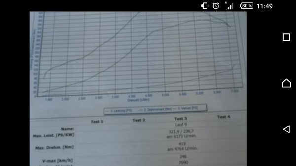

so hab ich das ganze auf 1 Bar abgestimmt und es kamen folgende Werte raus .
Das diagram kam im 6 lauf hintereinander zu Stande da der prüfstand gesponnen hat.

Ist das ein China-Lader?
Wieso bricht das Drehmoment so extrem bei 6000 ein?

Ja das so ein lader von x-parts gewesen da ich mich erstmal ans abstimmen rantasten wollte ohne tausend Euro teile kaputt zu machen :)ich finde es eig ganz passend für so ein leichtes Auto das der Lader spät aber hart kommt denn wenn der Lader früh kommt geht alles in Rauch auf. Hatte davor ein k04 drauf und hatte im 4 Gang noch wheelspinn. Das macht kein spass. Jetzt fährt sich das stimmiger :) der Einbruch War termisch bedingt da er den zündwinkel zurück genommen hat. Der prüfstand hatte gesponnen und wir mussten gefühlte 10 läufe machen wo jeder 3te eine ordentliche Messung ergab das War nervig. Ich habe noch ein andres Protokoll das ich vor ein paar Wochen gemacht habe wo null Einbruch ist das lad ich die tage mal hoch :) ich liebäugel ja mit nem pt5858 aber zum testen muss der China lader reichen :) ich will erstmal die Prinzipien vertehen und testen wie sich was zueinander verhält.

Hast Du einen Log zu dem oben gezeigten lauf? Das würde mich interessieren!

Der 1.8t atc ist quasi ein ein bam motor der nur im Jahre 2000 gebaut wurde. Er hat also Serien innerein wie der bam mit kleinen einlässen aber den stabilen pleuln. Ich hab quasi nur die verdichtung auf 8.5 reduziert. So ist dieses diagram entstanden. Dann hab ich das zündkennfeld nochmal neu geschrieben so wie es bei tuning zu sehen ist und der Einbruch War weg. Jedoch haben so 30 nm gefehlt zum 1ten prüfstandlauf. Das schlechte ansprechen wird wohl am chinaturbo liegen. Jetzt mit neuer Brücke hab ich den Motor auch gleich standhaft gemacht mit h schaft , sputter Lager und bam kolben und habe jetzt eine verdichtung von 8.8:1. Wie sah das kennfeld aus bei dem 1.8t den du abgestimmt hast ? Das mal zu sehen würde mir schon sehr helfen um zu verstehen warum bei mir die Nm fehlen. Die Differenz ist ja ganz schön groß :/
