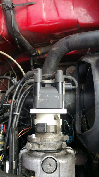

Also doch schneller als ursprünglich geplant die Megasquirt in betracht gezogen. Hab mich dann kurzerhand für eine UMC1 mit Knödler Regler entschieden. Damit es ein bisschen schön wird, habe ich ein VW Steuergerät zerpflückt und die ganze UMC 1 dort implementiert. Für trockenübungen am Schreibtisch habe ich intern noch eine 12V versorgung vorgesehen, sowie einen separaten RS232 Anschluss. Also dass man das Steuergerät ohne Auto auch problem bedaten kann
Setup:
- Ruhender Verteiler mit internen Treibern, also keine Zündtreiber in der UMC1
- Speed Density als Lasterkennung
- 2 Düsentreiber und Alternating
Zerpflücken eines oringialen Steuergerätes
Neubau der Basisplatte / Trägerplatte fur die UMC1
Verkabelung:
Erster Kommunikationstest am Schreibtisch
Erster Anschluss ans Auto:
Damit der originale Zündverteileranschluss nicht einfach offen ist, hab ich schnell einen Deckel im CAD konstruiert und mir den aufm 3D Drucker rausgelassen. Nicht schickt, aber funktionell :lol:
Der Motorraum sah damals (Oktober 2014) wie folgt aus. Wie gesagt, am Motor hatte ich damals noch NICHTS geändert.
Angesprungen ist der Wagen dann auch sofort. Hatte nur nen Mini Verkabelungsfehler im TPS Signal drin.
