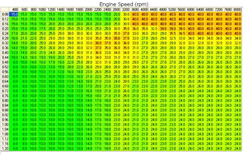

Weiterhin habe ich ein Ign. Table einer Corvette angesehen und dan bei meine Drehzahl einen recht großen Knick im Zündfeld gesehen.
LS2 Vette.jpg (890.79 KiB) 6447 mal betrachtet
Also bin ich heute einen weiteren Versuch mit weniger Zündung im Bereich 4000-5000rpm gefahren.... und es gibt keine Probleme mehr!

anders herum... ich hatte den Knick nicht. Jetzt mit Knick (weniger Zündung im Problembereich) funktioniert es.
Meine Theorie ist, dass ich einfach zu viel Zündung in dem Bereich gefahren bin und er da geklopft hat.
Und durch mein Triggerwheel mit nur 4 Zähnen erkennt er diese Sprünge und damit die Drehzahl falsch.
Gruß Martin
