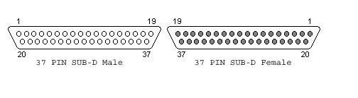

Dazu habe ich auf Ebay für 170€ eine MS1 auf V3.0 Board inkl Gehäuse erstanden. Sie ist nun angekommen, und mir ist sofort aufgefallen das ein paar Dinge mit der Verkabelung unstimmig sind. Natürlich habe ich Onkel Google und die Suche schon gequält, da aber da so viel unterschiedliches herauskam wollte ich nochmaal auf Nr. sicher gehen. Um Missverständnisse auszuschließen, gehe ich nach der Nummerierung auf dem Bild im Anhang.
MALE ist dabei die MS Steckerseitig. Ich habe am Kabel folgende Belegung, in den Klammern die vermutete (?) bzw bestätigte Funktion:
1 -
2 Grün, Dick, über ein kurzes Kabel mit 24 verbunden (Sensor Masse für ECT, IAT bzw MAT & VR?)
3 -
4 -
5 -
6 Weiß (lt. beigelegtem Plan "Flyback"? Was aauch immer das sein mag)
7 Schwarz (Masse)
8 Schwarz (Masse)
9 Schwarz (Masse)
10 -
11 -
12 -
13 -
14 -
15 -
16 -
17 Schwarz (Masse)
18 Schwarz (Masse)
19 Schwarz (Masse)
20 Orange (Sensor Signal IAT bzw MAT?)
21 Gelb (Sensor Signal ECT?)
22 Braun (Sensor Signal TPS?)
23 Lila (Sensor Signal Lambda?)
24 Weiß (Siehe 2)
25 Blau Weiß (4 wire Idle Stepper?)
26 Grau (Versorgung 5V TPS & evtl Hall?)
27 Blau Weiß (4 wire Idle Stepper?)
28 Rot, Dick (Versorgung 12V MS)
29 Blau Gelbgrün (4 wire Idle Stepper?)
30 Grün, Dick (Idle Valve?)
31 Blau Gelbgrün (4 wire Idle Stepper?)
32 Blau (Inj. 1?)
33 Blau (Inj. 2?)
34 Grün (Inj. 3?)
35 Grün (Inj. 4?)
36 Braun (Masse Zündspule?)
37 Dunkelbraun (Fuel Pump Relay?)
