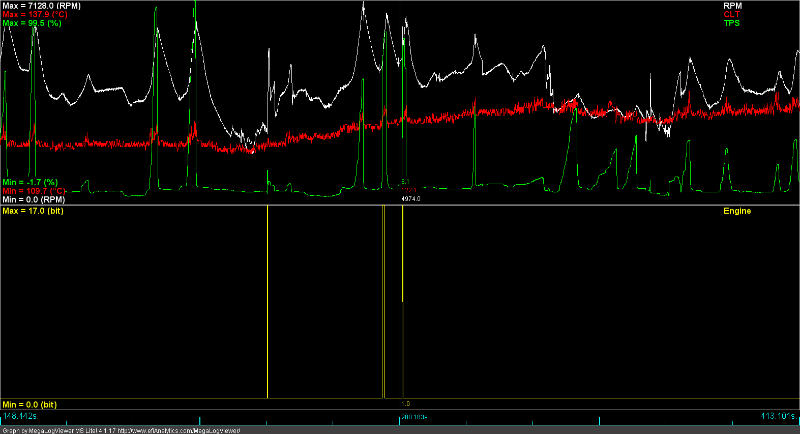

Kann es sein das mein tps sensor defekt ist - im stand ist alles ok
ich hatte definitiv nicht vollgas gegeben!
gelb ist Engine - da fällt doch was aus

Irgendwie decken sich alle Spitzen in deinem Graphen... sogar CLT schlägt mit aus... Ich würde da eher mal in Richtung Batterie Spannung schauen. Macht mir eher den Eindruck als ob da grundlegend was nicht sauber kalibriert ist.

abgesehen vom start 13,7 volt konstant

Und das CLT bei dir auf 137° hoch geht ist richtig? Ist das ein Schnellkochtopf?
Häng bitte mal ein anständiges Log anbei. Der Screenshot kram ist doch mist.

temp ist richtig

tps sensor löst sich wohl gerade auf - 3 mal gasgeben und die kalibrierung passt nicht mehr

hier gabs wohl ein ähnliches Problem http://www.megasquirt.de/msforum/viewto ... =29&t=5117
werde mal tps tauschen und neue masse legen

ich tippe mal auf einen massefehler in der sensormasse.
hast du dich beim verkabeln an das manual gehalten,mit den verschiedenen massepunkte ?
