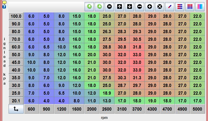

Ich habe nun etwas im Kennfeld gespielt ohne es zu fahren. Ich habe die Vollast mehr oder weniger gelassen. In der Teillast habe ich nur ca. 3-5° addiert. Ich wollte erst mal unter 35° bleiben. Ich habe geschaut bei welchen MAP Werten ich im Schiebebetrieb bei geschlossener Klappe bin. Da ich habe ich dann etwa 10° zurück genommen damit der Übergang Schub zu Zug vielleicht nicht so hart wird.

Geht in die richtige Richtung!
Aber meiner Meinung nach ist das immer noch seeehr konservativ. Im niedrigen Teilllastbereich kannst bei nem alten 2-Ventiler vermutlich gut über 40° gehen. Aber jetzt teste das erstmal im Auto, du wirst sicher vor Schreck fast umfallen (im positiven Sinn)...

Jetzt bist Du mit dem Table quasi auf dem Stand der Vierziger Jahre mit Unterbrecherzündung und Fliehkraftverstellung.
Vom Status der Unterdruckverstellung bist Du noch meilenweit entfernt.
Warum machst Du das nicht so, wie ich beschrieben habe?
Egal was bei der Volllastkurve steht, ich habe noch nie einen Motor gesehen, der die 10'+ im unteren Bereich nicht tolerieren würde.
Im Gegensatz zu Dominik bin ich der Meinung, dass das spät stellen der Zündung im unteren Bereich nichts bis fast nichts bringt. Das überfährt man einfach. Das Wiedereinschalten des Sprit nach ORFC dauert erheblich länger, als man in der Zeile direkt unter dem ORFC verweilt. Bis der Sprit sauber wieder hinzu kommt, ist die Zündung schon lange wieder 'scharf'. Habe ich so an mehreren Motoren erfahren.
Das einzige was einen zarteren Einsatz brachte, war abmagern nach dem ORFC. Quasi langsam die Spritmenge steigern.
Aber das ist einer der Punkte, die vorerst vollkommen unwichtig sind. Und das sollte jeder selbst erfahren!

ChristianK hat geschrieben:Klingt gut!
Zündkennfeld steht quasi auf dem Kopf!![]()
Läuft Deine 100kpa Zeile wirklich klopffrei? Wenn ja mach es Quick and dirty.
In der untersten Reihe von 1600 bis Enddrehzahl trägst Du die 100kpa Zeile ein. Dann volle zehn Grad drauf auf die neue unterste Zeile ab 1600 drauf.
Dann markiert Du ab 1600 das gesamte Table und interpolierst senkrecht!
Fertig! Dann hast Du ein neues Auto! Wenn Dir das so gefällt, wie es jetzt ist, wird Dich der 'neue' Teillastbereich wegboxen.
