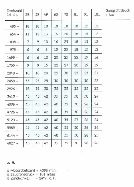

ich habe in meinen SSP´s dieses Diagramm gefunden. Vom KR (gleicher Motor nur ohne KAT und mind. 98Oktan Benzin):
Kennfeld KR VEZ.jpg (183.9 KiB) 7645 mal betrachtet
Sind die Werte soweit plausibel?! Dann hätte ich da schonmal den Einstieg. Mit dem mitbringen der MS2 hat zeitlich nicht mehr hingehauen. Nun ja, ich order sie halt aus den Staaten.
Werde auch ein wenig anders vorgehen. Den Winter über die Zündung umbauen, wobei mir da dann die Möglichkeit gegeben ist mit ein paar Steckern einfach zurück zu rüsten wenn es nicht läuft. Ist das geschafft, wird im Früjahr wenn der Wagen eh zerlegt wird, auch die Einspritzung mit umgebaut. :)

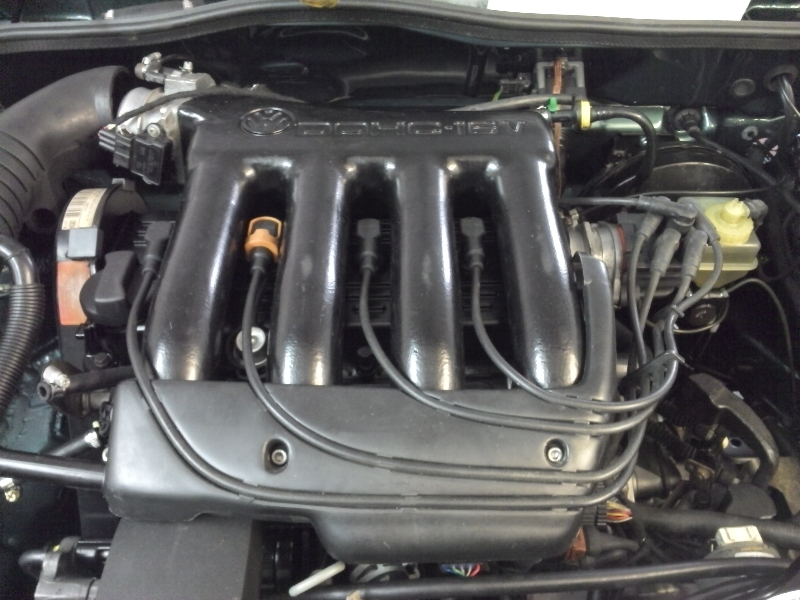

bist du dir sicher, dass die TFSI Cop´s unter die Saugbrücke passen?

RdS
Beiträge: 101
Re: Aufwand, Teile, Kosten, VW mit Jetronic auf MS umbauen
Beitrag von RdS »
@dominik
es geht um den zwischenraum zwischen den saugrohren.
Original ABF Saugrohr
