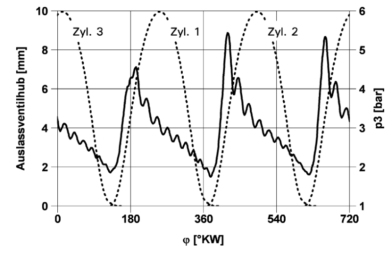

Die Fachliteratur sagt zu den beiden Krümmern übrigens:
[...] Bei der Stoß- oder Impulsaufladung wird zusätzlich die kinetische Energie des Abgases in Form von Druckwellen genutzt.
Die Abbildung zeigt den Druckverlauf vor einer Turbine. Gegenüber dem Staubetrieb bedeutet dies einen Gewinn, da an Stelle der irreversiblen Drosselung vom Zylinderdruck auf den Abgasgegendruck p3 eine isentrope Expansion auf den Umgebungszustand durchgeführt wird. Tatsächlich lässt sich dieser Gewinn jedoch nicht in vollem Umfang nutzen, da es ohnehin zu einer Drosselung an den Auslassventilen kommt, und zum anderen der Turbinenwirkungsgrad bei pulsierender Beaufschlagung niedriger ist als bei einer optimierten Stauaufladung. Die Stoßaufladung hat gegenüber dem Staubetrieb vor allen Dingen in der Teillast und besonders im Beschleunigungsverhalten Vorteile. Durch geeignete Zusammenfassung der Zylinder wird bei gegebener Zündfolge vermieden, dass während der Ventilüberschneidung Abgas in einen Zylinder gedrückt wird, was zu einer Erhöhung des Restgasgehaltes führt. Bei aufgeladenen Ottomotoren führt der erhöhte Restgasgehalt zu einer erhöhten Klopfneigung, was zu einem späteren Zündwinkel und damit zu Drehmomenteinbußen und Verbrauchserhöhung führt. [...]
Schnell zu finden.
Ist jetzt vielleicht nicht die Beantwortung irgendwelcher Fragen, aber nur einer von vielen Beiträgen, wenn man mal bissle Lesestoff "blättert".
