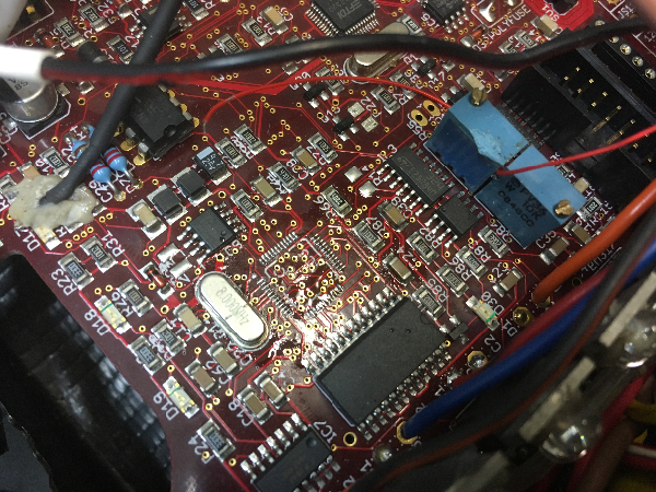

Habe bisschen Zeit gefunden. also der AD6 geht mit ein 1k wiederstand zur pin 57, was auch richtig ist. der OXY2 auf der platine hat ein 18k wiederstand zur massa. auch gut.
Was nicht gut ist; ist das pin 57 auch noch zu IC13 geht, ein NXP33810, zur pin24, GIN0. warum das so ist weiss ich nicht. ich vermute das bei die 2.79v ein extra wiederstand oder so geschaltet wird.. leider habe ich jetzt beim vermessen die 5v spannungs referenz gegrillt. also die muss ich erst neu machen. Ich denke beste losung ist einfach die pin 24 abschneiden und schauen ob dann 5v auch 5v an der CPU pin ist. mit 5v auf oxy2 kommt nur 3.4v an an der cpu pin..

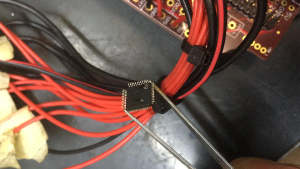

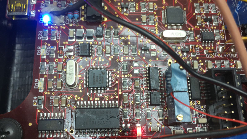

Kleines update. Nach 1 Monat keinerlei ruckmeldung von Stefan zu bekommen bzgl. die Platine mit kaputte IAC habe ich der v1.4 aufgegeben.
Ich hatte noch ein alte v1.3 mit defekte eingang auf cpu pin 1 (drehzal eingang). Ein bekannte hatte auch noch ein v1.3 mit ein paar sachen gegrillt aber de cpu war noch i.O.
Cpu getaucht und das ding lauft jetzt super. Adc eingangen wie erwartet 0-5V 0-1024 ^^
