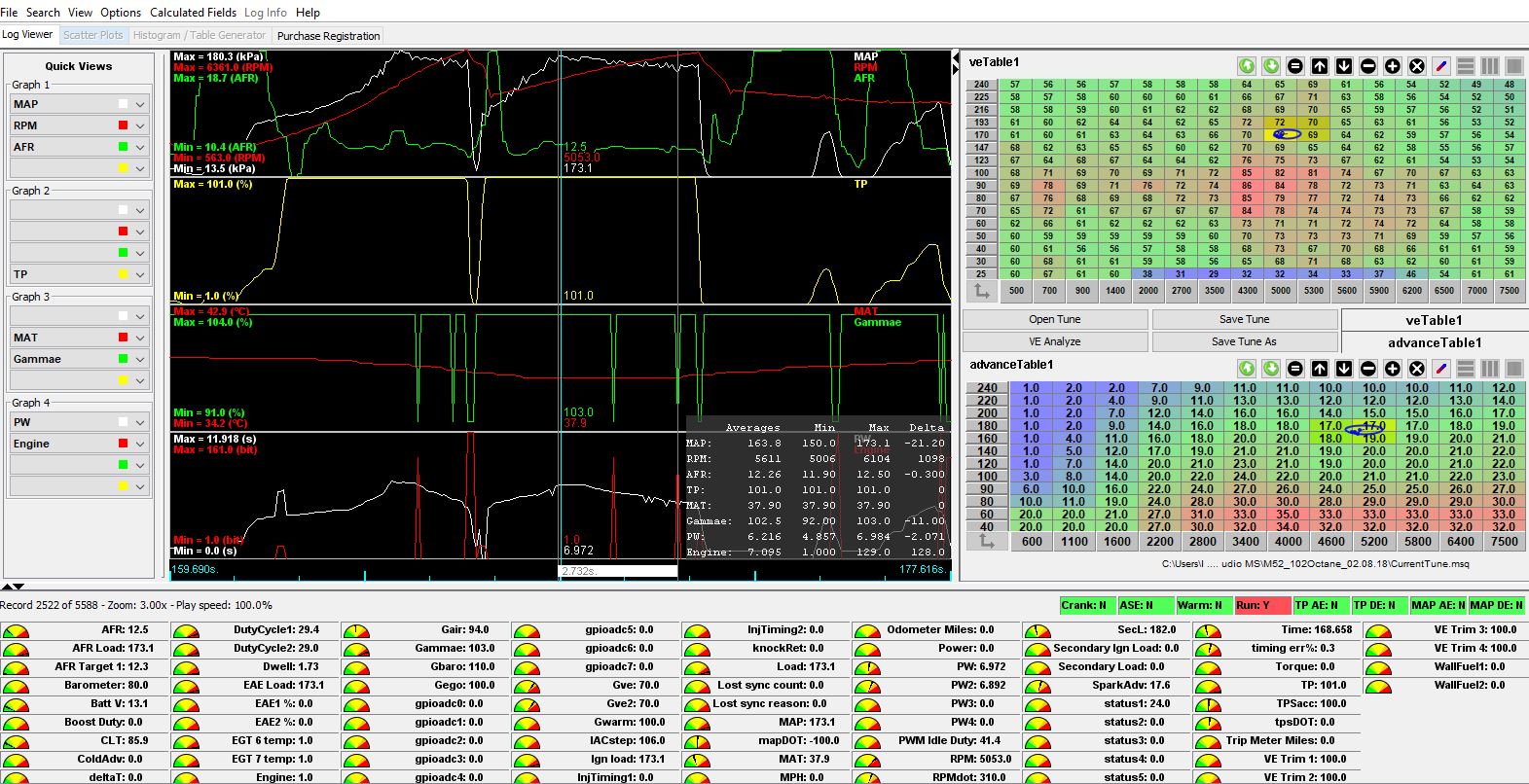

Nun habe ich mich für ein Dampfrad entschieden, das man in "Reihe" schaltet. Es sitzt also zwischen Druckdose und Verdichtergehäuse. Habe das Dampfrad auf ~0.75 bar gedreht und folgender Log kam dabei raus: (siehe Anhang).
Jetzt zu meiner Frage: Der Ladedruck ist erst auf ~0.75 bar und sinkt dann mit steigender Drehzahl auf ~0.5 bar. Warum?
.....hätte ich anstelle von dem Dampfrad lieber die Druckdose auf meinen gewünschten Ladedruck vorspannen sollen!?
Vielen Dank im Voraus :wink:
Leo
PS: eine weitere Frage ist, warum das "gammae" so springt, "engine" zeigt zu dem Zeitpunkt 161 bzw. 129 bit an. Ich weis was gammae zeigen soll, finde aber keinen offensichtlichen Fehler... Aber eine Frage nach der anderen :)

Der Ladedruck sinkt weil du das Dampfrad sicherlich an den Verdichter geschraubt hast.
In der ladeluftleitung bis zur Drosselklappe steigen halt die Verluste.
Hänge das Dampfrad parallel vor die Drosselklappe. Danach kann man auch machen aber halbgas schiebt man damit den Lader schnell in die Pumpgrenze.

Ja, das Dampfrad war am Verdichtergehäuse. Hab es vor die DK montiert... siehe da, es funktioniert. Der Druck fällt jetzt um 0.05-0.1 bar nur noch, ich denke das ist i.O.

Gammae = Gwarm*Gego*Gair*Gbaro+-MAPa/decel or TPS/decel
Was macht deiner Beschleunigungs-Anreicherung/Abreicherung ?
Da du ja scheinbar Sprit kurzzeitig raus nimmt wird es wohl eine etwas zu schnell auslösende Deccel.
Setzte mal Decel Fuel amount" auf 100% in Accel Wizard.

Habe gestern schon das Problem lösen können. Das stellen des "Decel fuel ammount" auf 100, als kein rausnehmen von Sprit im Schubbetrieb, hat das Problem gelöst.
Zusätzlich habe ich den "MAT correction value" auf 70 gestellt, das reduziert den Korrekturwert "Gair" . Nun passt Gammae auch und springt nicht so extrem :)
