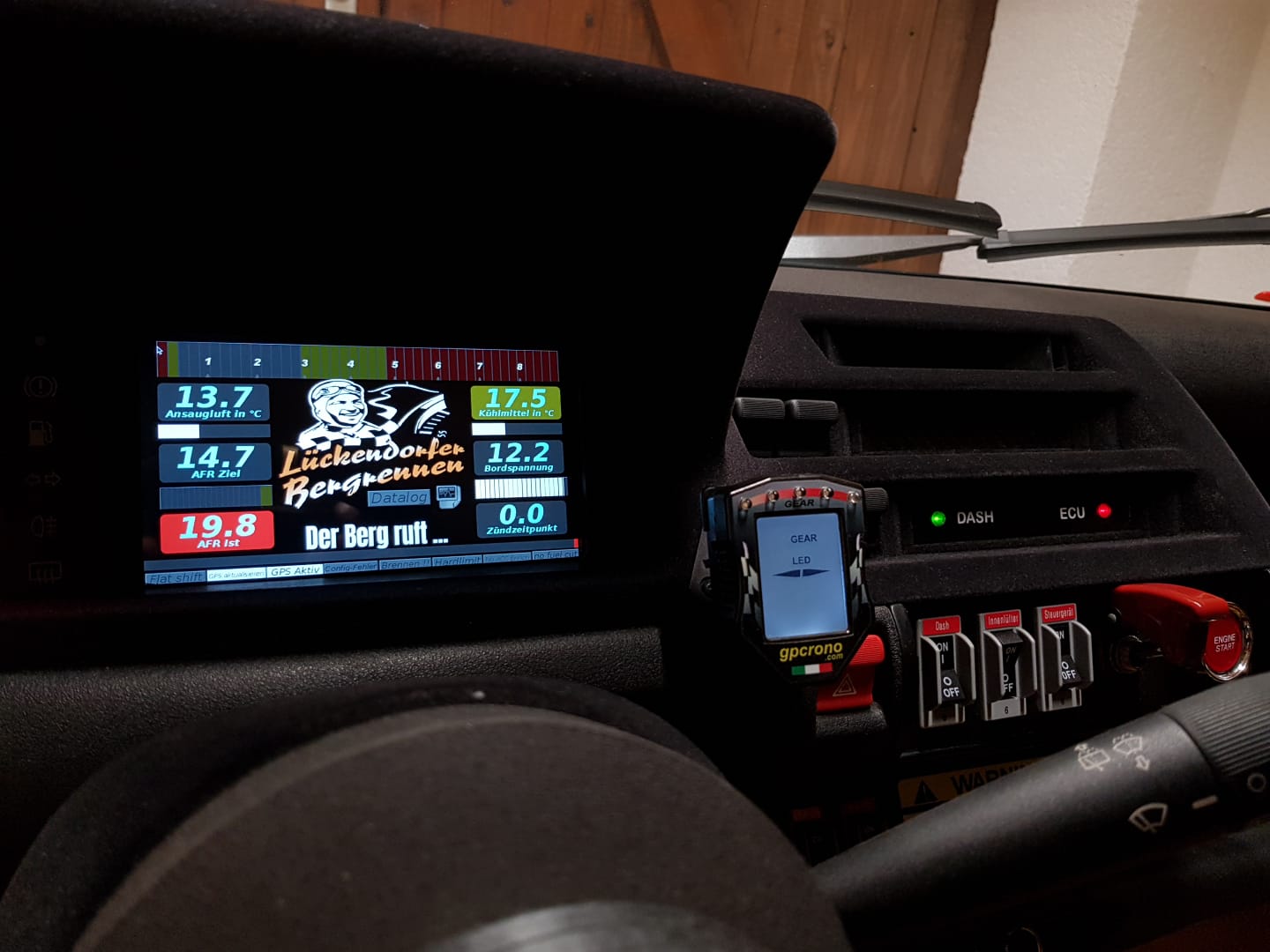

ich habe es endlich geschafft und in meinem Auto mit MS2 werkt ein Raspberry PI 3 B+ mit 8" Display. Was ich noch gerne hätte wäre ein GPS mit !10Hz! . Gibts da was?
Ich habe ein externes GPS Gerät von Qstarz das 10Hz kann und der Raspberry erkennt das Gerät auch via Bluetooth aber ich kann es in Tunerstudio nicht auswählen weil Linux sagt es sei zwar verbunden mit dem Qstarz aber es ist ein Gerät mit dem es nichts anfangen kann.

ich benutze auch eine USB Navilock Maus, allerdings die 602-U mit 5Hz, da ich nicht mitlogge und auch keinen Wert auf eine schnellere Erfassung lege.
Es funktioniert jedoch super, GPS ist kurz nach Start verfügbar.
Im Bild ist es nicht dargestellt, da ich bei GLP Wertung eh keinen Tacho haben darf.
Wie bewandert bist Du in der Linux Programmierung?
Einfach anstecken ist da nicht, da musst Du wenn ich mich recht entsinne einen GPS Server einrichten der die Daten vom GPS liest und an TS weitergibt.
Mich interessiert mal noch wie Du TS bei Dir am laufen hast? Wie schaltest Du ein, TS dann im Autostart, wie wird heruntergefahren?
(113.84 KiB) Noch nie heruntergeladen
