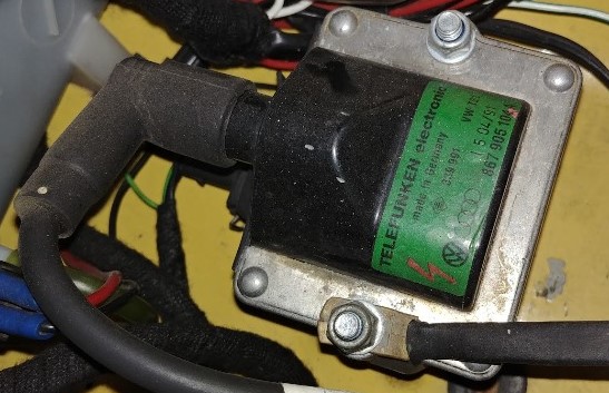

Zündspule abgesteckt?

Ich hab Funken wuuhhuuu :mrgreen:

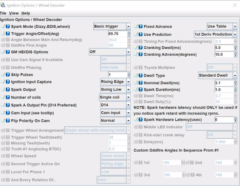

ChristianK hat geschrieben:Dem tobi seine gelisteten sind aber die richtigen! Going low 1k pullup zwischen signal und 12V. Rising edge und irgendwas um 66-70' vor OT.
Und basic trigger!
Ach so. Die dwell werte sehe ich nicht als richtig an. Bei deiner spüle fixed 50%
Sollte ich meine auch auf fixed 50% fahren?
Ich fahre eigentlich schon seit 2 Jahren so:
ABU / 3F Inj / UMC1
