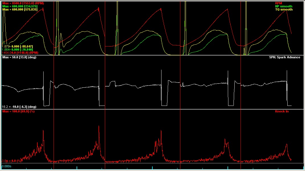

Ich habe 5 Vollastläufe mit jeweils 3° mehr Vorzündung gefahren und die Logs danach auf das maximale Knock Level, wie auch auf das Durchschnittslevel hin untersucht. Für eine bessere Vergleichbarkeit habe ich Zündwinkel und Knock Level dann jeweils auf eine Drehzahl "gemapped".
Wie man im Graphen sehen kann, steigt das Knocklevel bei mehr Frühzündung zunächst an, fällt danach aber wieder ab. Bei noch mehr Frühzündung dann ein weiterer Anstieg, bis es dann zum quadratischen Anstieg des Knock Levels kommt und durch Audioüberwachung hörbares Klopfen auftritt. Der Graph mit dem durchschnittlichen Knocklevel zeichnet eine ähnliche Tendenz, wenn auch weniger dramatisch.

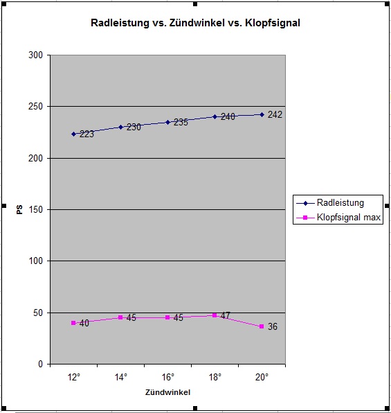

Ich hole das mal aus der Versenkung da das Thema gerade wieder aktuell geworden ist.
Ich dachte, dass die Beobachtungen von oben eine Besonderheit an meinem kleinen 1.3er Sauger wären. Gestern aber hatten wir etwas Spaß mit einem kleinen MX-5 mit Turbo-Umbau und nach ein wenig Auswertung der Rohdaten zeigt sich ein ganz ähnliches Bild.
Wir haben den Zündwinkel von der Basis zum applizieren des VE Kennfelds um insgesamt 8° nach vorn verschoben. Das Klopfsignal ging, wie auch bei meinem Toyota, direkt in die MS. Wir haben den Klopfsensor zur Sicherheit parallel abgehört. Es hat zu keinem Zeitpunkt geklopft aber wir haben bei 20° v.OT. aufgehört als kaum noch Mehrleistung/Drehmoment kam.
Radleistung vs Zündwinkel vs Klopfsignal.jpg (46.31 KiB) 5966 mal betrachtet
Genau wie bei meinem kleinen Toyota fällt das Klopfsignal (ich würde es eher Geräusch-Level nennen) ab, als der Zündwinkel in den Bereich kommt in dem der Motor scheinbar "happy" ist.
Ich vermute dass wir mit weiteren 2° vielleicht noch 1-2 PS gemacht hätten, das Klopfsignal dann wieder leicht angestiegen wäre, bei weiteren 2° dann wahrscheinlich tatsächlich Klopfen eingesetzt hätte.
Wie sind die Erfahrungen der "alten Hasen" hier. Nachdem ich das jetzt bei 2 grundlegend verschiedenen Motoren beobachten konnte kommen mir Zweifel, dass das einfach ein Zufall ist.
