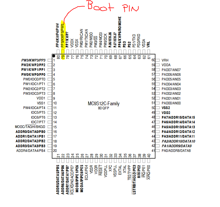

Ich habe bereits nach einem Bootloader-Pin gesucht konnte diesen allerdings leider nicht finden. Kann man die KDFI noch irgendwie retten?

Bootpin ist bei der Kdfi nicht extra raus gefürht, dazu musst du einen pin des Microcontrollers auf Masse legen.
