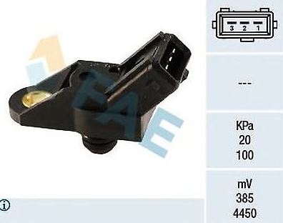

welcher externer MAP-Sensor bis 1bar (MAP Sauger und Baro) ist denn für uns gut geeignet? Meine Anforderungen wären:
- Solide Befestigungsmöglichkeit (Schraubpunkt o.ä.)
- Anschluss für Unterdruck-Leitung (5mm oder was die standardmäßig haben)
- Kein unnötiger Firlefanz (Doppelsensor inkl. MAT o.ä., rein MAP)
- Nach Möglichkeit Kennlinie bekannt oder ausm VW-Regal, da kann ich mir die Zeichnungen ziehen
- Gängiger Stecker, im Optimalfall AMP Junior o.ä.
Re: Welcher externer MAP-/Baro-Sensor 100kPa?
Opel/GM/Renault. Kennlinie lässt sich sicherlich herausfinden!

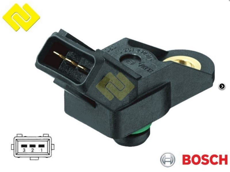

So, nach langer Recherche hab ich selbst nen sehr gut passenden gefunden: Bosch 0261230012
- Ordentlicher Druckbereich bis 115kPa (die meisten decken einen viel zu großen Bereich bis >250kPa ab)
- AMP Junior Stecker
- Kompakt
- Schraubauge
- Günstig (selbst Markenware)
Einziger Nachteil ist, dass man nen regulären Schlauchanschluss einkleben o.ä. müsste, aber was soll's...
