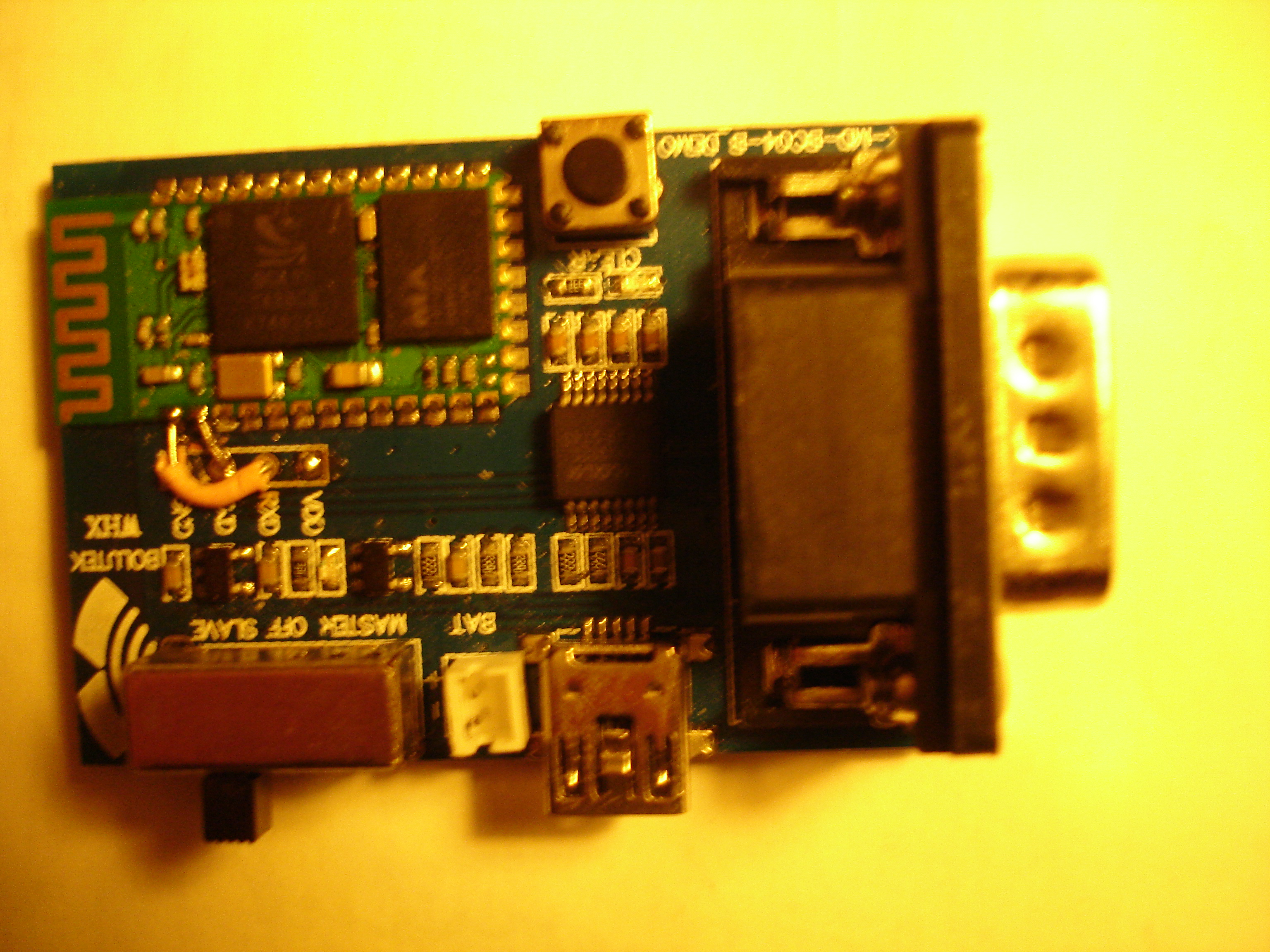

mich würde mal interessieren hast du rein die kleine Platine von Bolutek oder ist da schon ein 9Poliger Sub-D drauf und diverse weitere Bauteile?
Könntest du mal ein Foto einstellen von dem Modul das du verwendest, das würde die Hilfestellung verbessern denke ich.
Dann kann ich dir mehr sagen wo du an die MS musst usw...

Die BOLUTEK- Platine ist komplett mit Rs232 Stecker und MAX3221 ausgerüstet und wohl vorgesehen um Drucker uä. per BT mit dem PC zu verbinden.
Wie man dem MS- Manual für BT- Umbau entnehmen kann, ist die V3- Platine nach der vorgeschlagegenen Änderung genau für diese Art BT- Module vorgesehen. Oder habe ich da was falsch verstanden?

ich habe die Drahtbrücken gesetzt wie im Manual "Wireless Bluetooth communications and MS" beschrieben.
Carlo

Das BOLUTEK- Modul ist nicht für den Festeinbau vorgesehen und soll statt Kabel außen angesteckt werden (mit Schrumpfschlauch oder einem kleinen Gehäuse wäre es für mich perfekt). Im Ernstfall kann ich dann immer noch das Kabel wieder anschließen.
Ohne die erwähnten Drahtbrücken wird das BT- Modul von TS im "Communication setting" garnicht erst gepaart, mit Drahtbrücken wird es gepaart (blaue LED leuchtet für einen kurzen Augenblick konstant), aber eben nicht unter "Detect device" erkannt (hatte ich aber schon so beschrieben). Der Umbau ist im MS Manual beschrieben.

Wo hast du draht brücken gemacht? In der Megasquirt, am Bolutek Modul oder sonst irgendwo?
Also rein von der megasquirt betrachtet muss inten nichts geändert werden wenn ein RS232 Pegel tauglicher BT Adapter an dem Sub-D angeschlossen wird.
Da du von pairing sprichst vermute ich mal irgendwelche Brücken auf dem BT Modul, aber wie gesagt nur eine vermutung...
Hast du mal geschaut ob das Modul im Master/Slave mode läuft? Es ist ja so das der PC eine Verbindung aufbauen muss nicht das Modul zum PC oder einem anderem BT Gerät.
Was du auch mal versuchen kannst einfach an dem BT Adapter Pin 2,3 miteinander Verbinden und dann in einem Terminal Pogramm was senden, sollte dann 1:1 zurück kommen.

1. Dert dort beschriebene Addapter entspricht in keinster form deinem Bolutek mit HC04/5/6...
2. Auf den Seiten des Megamanual ist so gut wie keiner mehr unterwegs, dieses Manaul wurde vor Jahren überhohlt und wird nicht mehr wirklich mit dem features der aktuellen Firmware erneuert.
3. Du magst dieses Seite für den Umbau zwar gelesen haben, ob du die jedoch richtig gedeutet hast bezweifle ich... :?: (Die Brücken braucht es für Flow control / handshake rs232 geräte, hat das Bolutek sicher nicht)
Damit wir nicht sinnlos diskutieren hättest mal eben den Link eingestellt nach dem ich dich schon vor ein paar Beiträgen gefragt hab.. :!:
So nun aber zurück.
Ich bin der Meinung das du für dieses Bolutek Modul keine einzige Brücke an der MS brauchst sofern du ein V3 Mainboard hast, das einzige was in dem Beitrag steht und relevant ist, ist für ältere Boards die an Pin 9 GND haben.
Hat die V3 nicht also sollte der Adapter direkt mit Spannung versorgt sein wenn man ihn ansteckt da an Pin 9 5V und an Pin 5 GND liegt.
An Pin 2,3 liegt der RS232 Pegel..
Also alles gegeben was du brauchst und auch ohne Änderungen an der V3 Platine.
Was mich etwas stuzig macht, wieso hast du draht Brücken am Bolutek Board? Dort wo du die Brücken gemacht hast liegt TTL Pegel an.
Denke das ist zum Parametrieren gedacht des HC Moduls oder wenn man eben TTL abgreifen will...
Hast du dort versucht RxD, TxD zu tauschen? Wenn ja hast du die Leiterbahn die schon zu den Pins geht getrennt???
Zum tauschen von RxD, TxD gibt es dafür vorgesehene Adapter "Nullmodem Adapter"...

- das Modul brauch nur +5V, GND und RXD/TXD, so wie es auch ans Kabel gehen würde. Nichts weiter. Überprüfe das. Vergleiche es mit dem Datenblatt des Moduls und miss an der MS nach!
- dann schauen wir, ob du RX/TX tauschen musst: Du hattest das Modul im Ursprungszustand am PC angeschlossen und über die serielle Schnittstelle kommunizieren können. War da ein Kabel zwischen oder steckte es direkt am PC?
Hintergrund der Frage: am PC ist TX auf Pin 3 und RX auf Pin 2. An der Megasquirt (weibliche Buchse) ist es genau andersrum. Schließt man an den PC nun ein Gerät wie die MS mit weiblicher Buchse an, direkt oder über (Verlängerungs!-)kabel, funktioniert die Kommunikation, denn TX landet an RX und RX an TX.
Hat man jetzt aber z.B. zwei Männchen, muss man über das Nullmodemkabel Pin 2 und 3 kreuzen, damit nicht TX auf TX und RX auf RX landen. Also, wenn dein Modul einen männlichen Stecker hat und mechanisch direkt an die MS passt, dann musst du RX und TX vermutlich nicht tauschen. Dann kann das am PC aber nur funktioniert haben, weil du einen Adapter oder ein Nullmodemkabel verwendet hast, das bereits die Leitungen kreuzte. Überprüf das mal!
- teste das Modul mit PC und Handy wie ich es weiter oben vorgeschlagen habe. Damit siehst du a) ob die Baudrate noch stimmt und b) ob die Kommunikation über BT generell funktioniert. Wenn das bei 115200 baud klappt und du lesbare Texte zwischen PC und Handy übertragen kannst und du zudem sicher sagen kannst, dass TX der MS an RX des Boluteks liegt und RX an TX, dann kannst du die Hardware als funktional betrachten und musst nur noch bei Windows oder Tunerstudio schauen.
