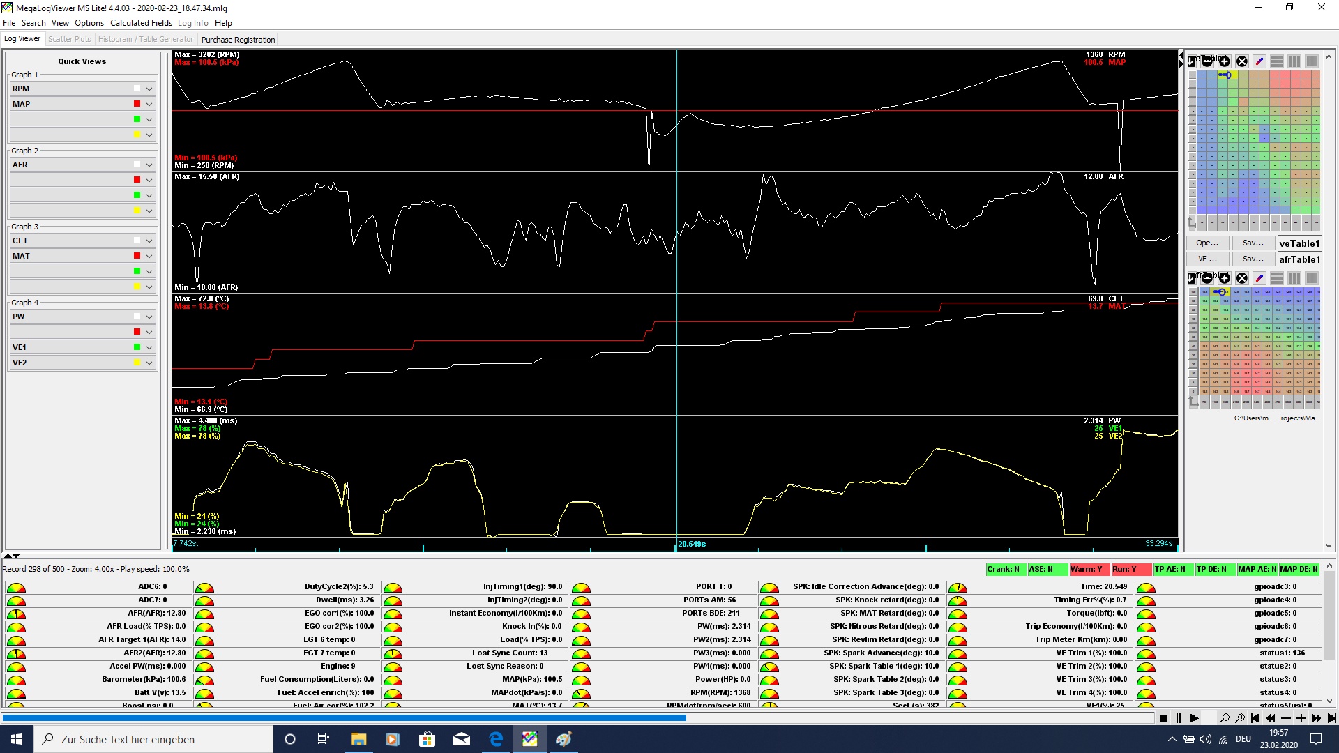

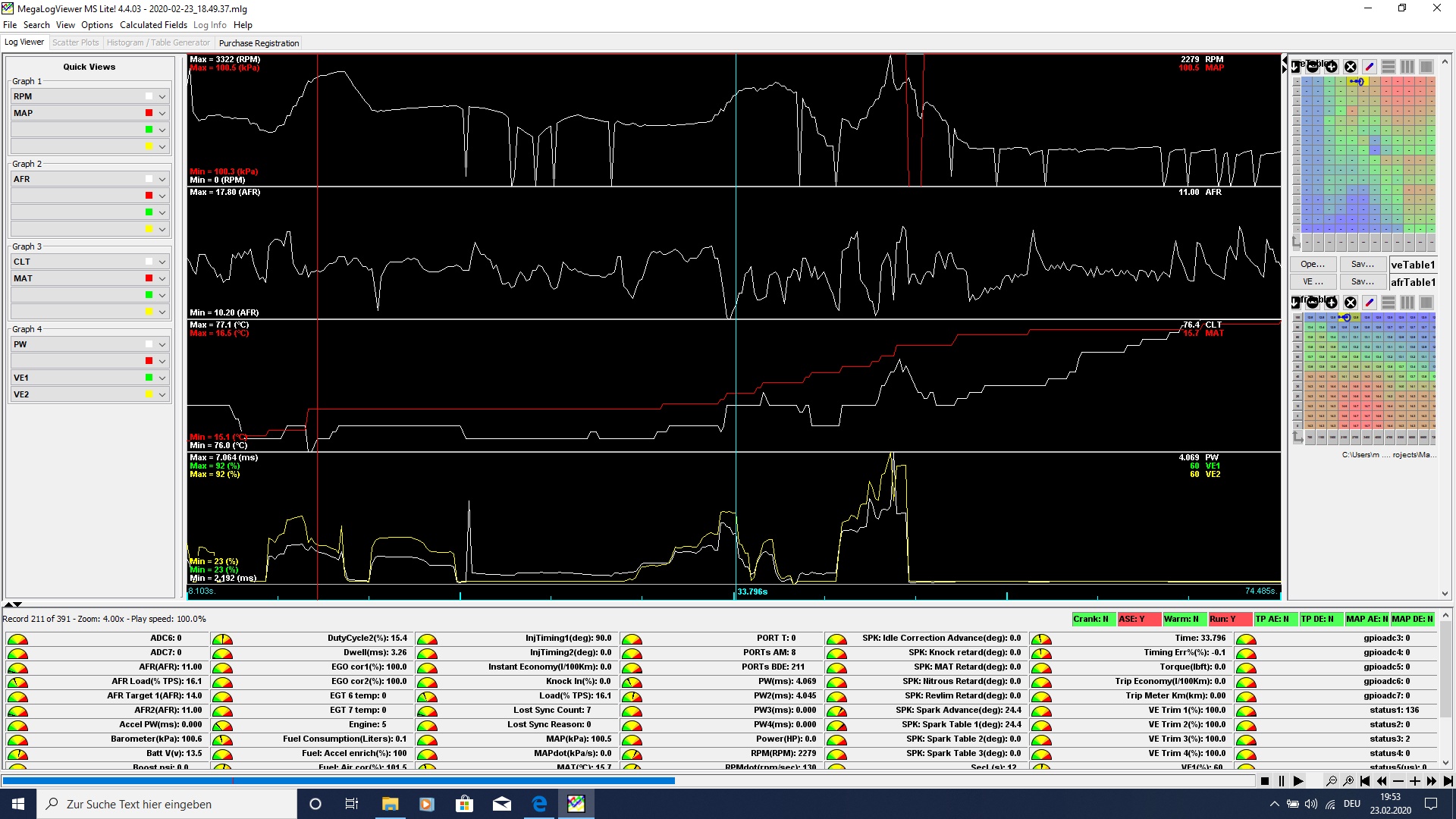

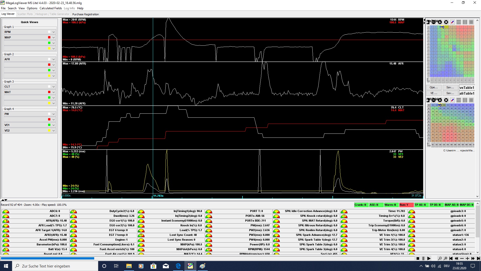

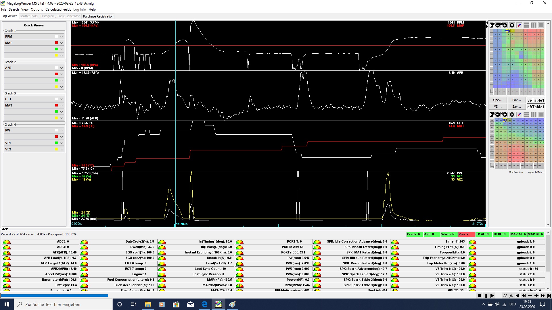

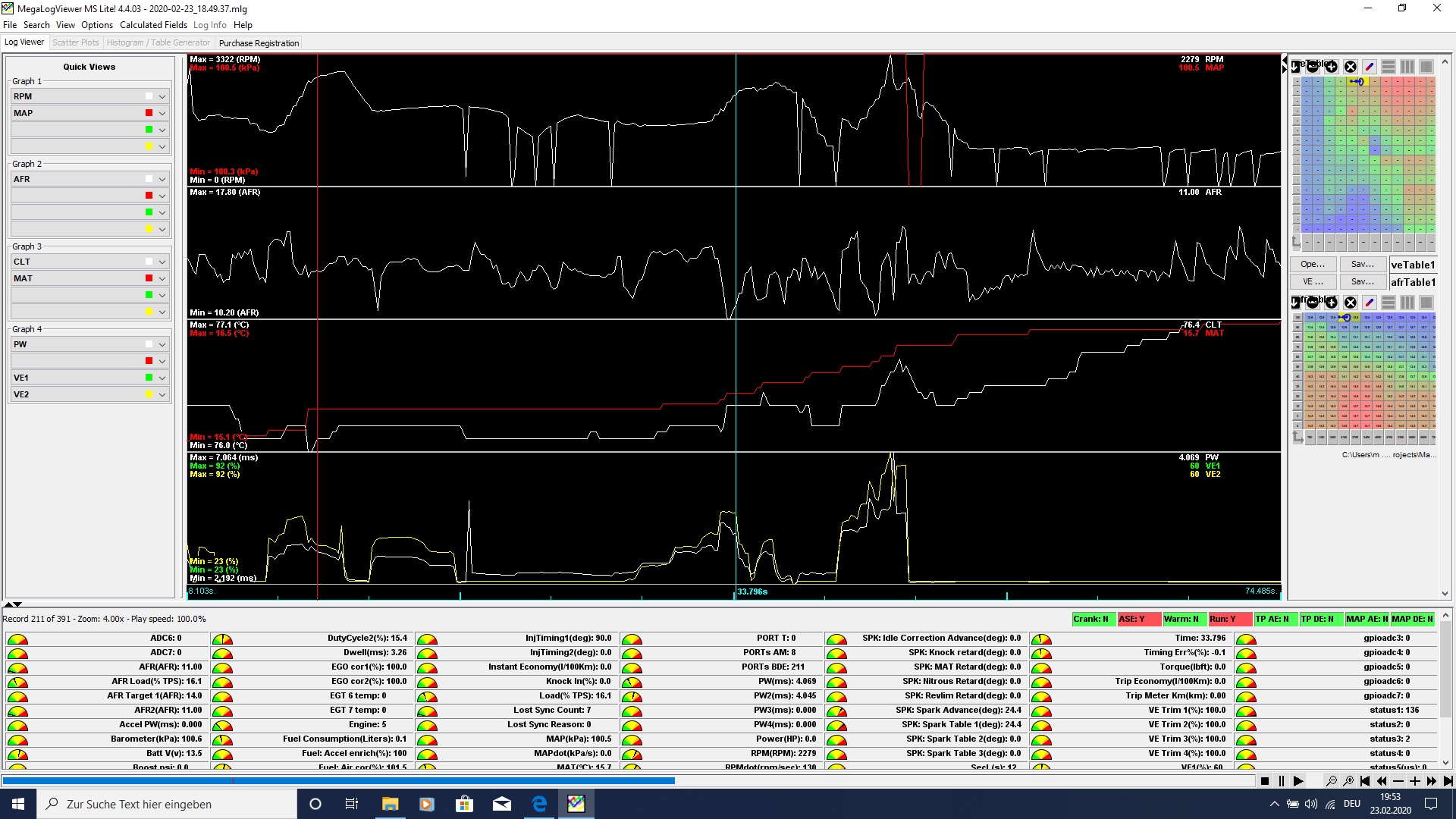

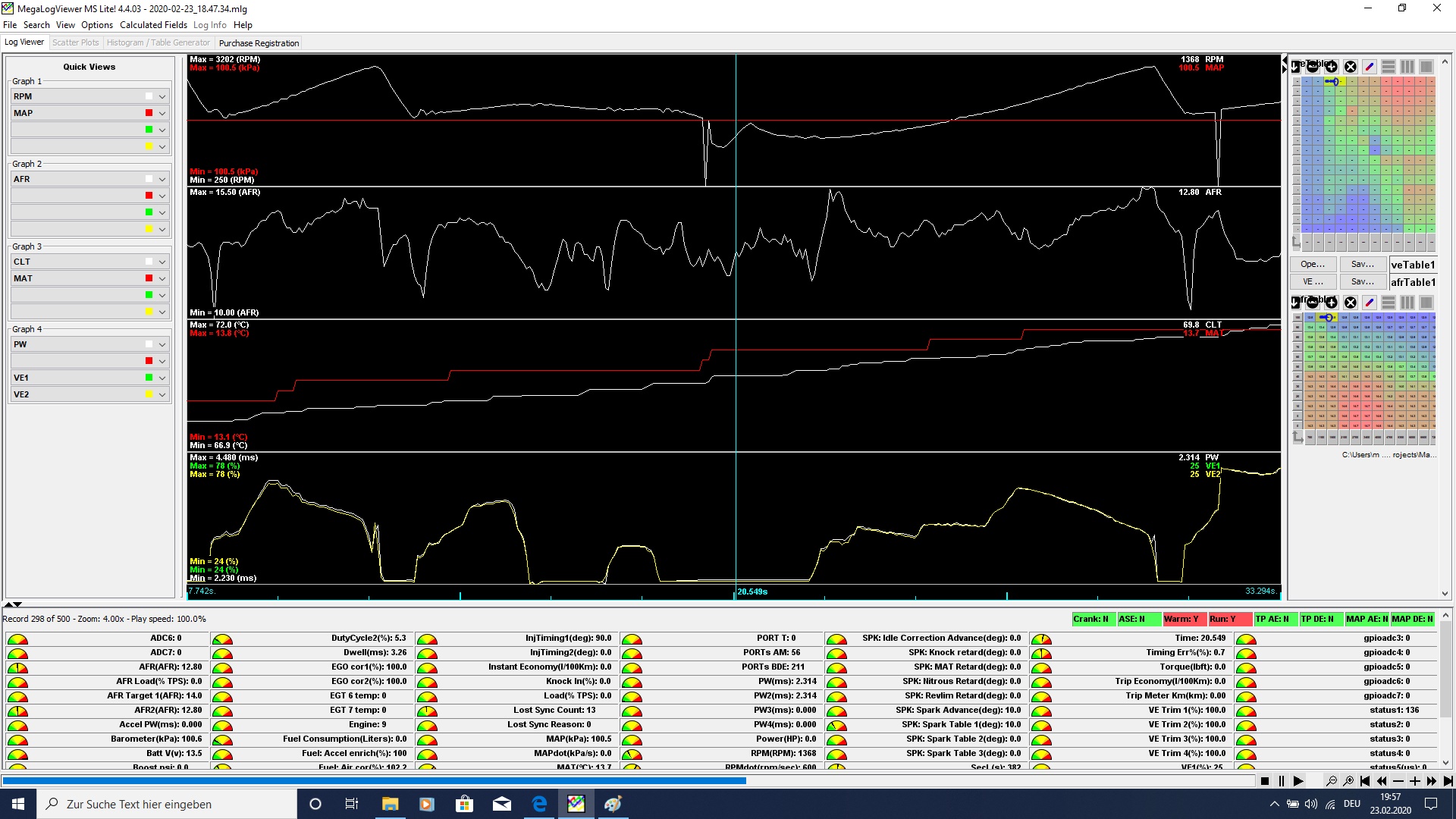

Anbei auch ein paar Log Files.
So, eine Wasted Spark Zündspule 0 986 221 048. Zündkabel geschirmt und hab 6kOhm gemessen, Kerzenstecker aus Blech haben Masse, NGK Zündkerzen entstört.
Zündspule und Zündkabel ganz weit weg von OT-Geber (ca 50cm), Geschirmtes OT-Geberkabel ca 10cm Abstand zu Zündkabel.
Bei meinem Motor ist eh die Zündungsgeschichte links am Motorblock, und die Einspritzgeschichte mit den Temperaturfühlern und Klappenpoti auf der rechten Seite.
Alle Massen kontrolliert und sehr gut. Masseschirme separat auf einen Massepunkt und Sensormassen auch auf separatem Massepunkt.
OT-Geber ist jetzt NEU und gab auch keine Besserung. Jetzt ist der Sensorpunkt vom OT-Geber auch klar definiert und man kann ihn sehr gut ausrichten. Abstand zur Triggerscheibe 0,2mm, also schon sehr nah.
Motor läuft zwar, aber er hat zwischendurch Aussetzer. Bin vorhin eine kleine Runde gefahren, die Aussetzer werden nach paar Minuten schlimmer, als wäre es temperaturabhängig!?!?!? Anfangs läuft er im kalten Zustand im Stand. Nach paar Metern fahren trat es 1 mal auf. Nach ca 500m fahren trat es plötzlich häufiger auf und nach insgesamt ca 1000m wurden die Aussetzer so schlimm, das er das sogar im Stand machte.
Lost Sync Reason: 2 wurde vorhin angezeigt. (der Counter ist immer unterschiedlich, zählt der die Häufigkeit in der Aufzeichnungszeit?)
Könntet Ihr euch mal die LOG zu Herzen nehmen und mir helfen?

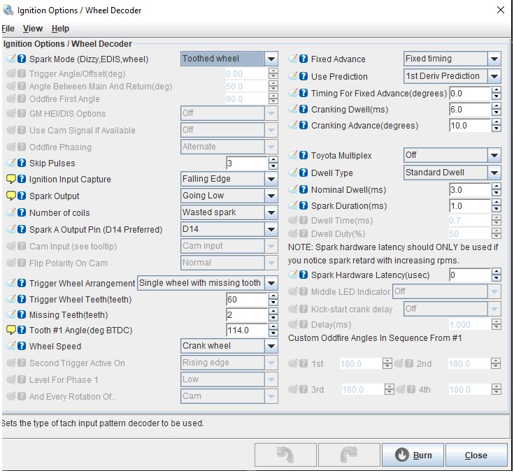

Eingestellt ist die Zündung auf Going Low, und die Zündspule ist für u.A. VW´s. Teilenr. 0 986 221 048.
Habe darüber keine Angaben gefunden.
Hab aber vom VR6 gelesen wo die Going high brauchten. Aber der 6Zylinder hat ja ne andere Spule als ich.

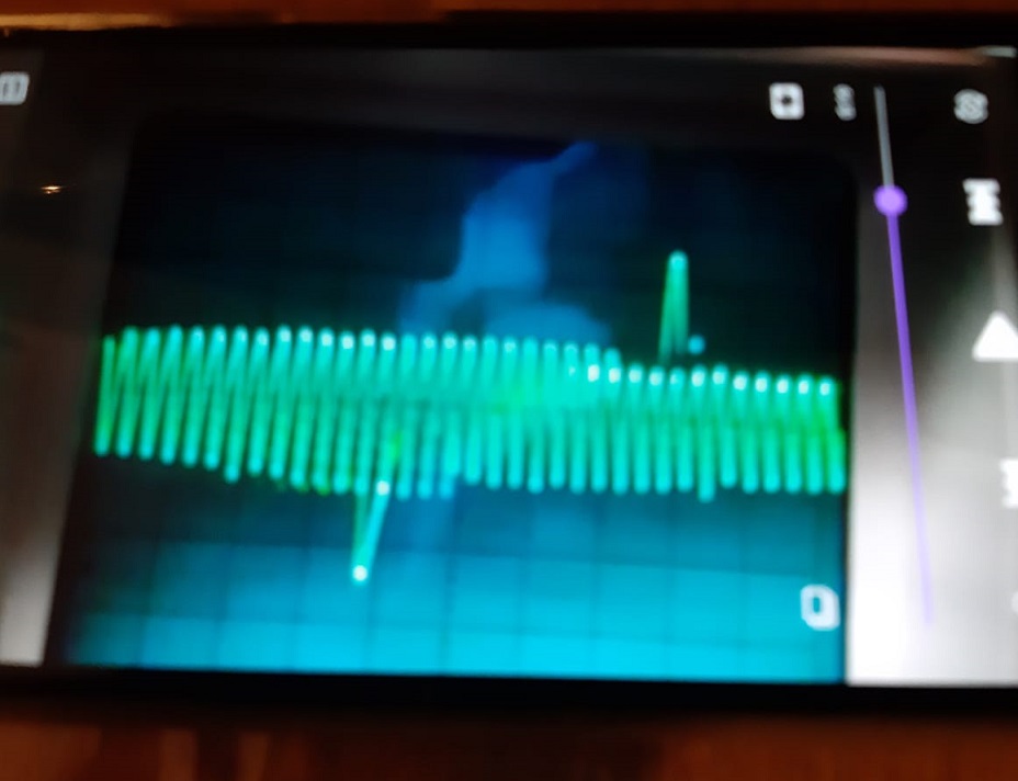

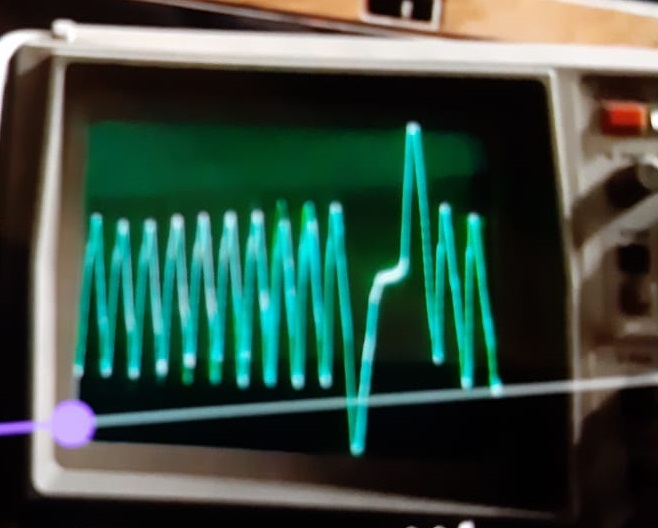

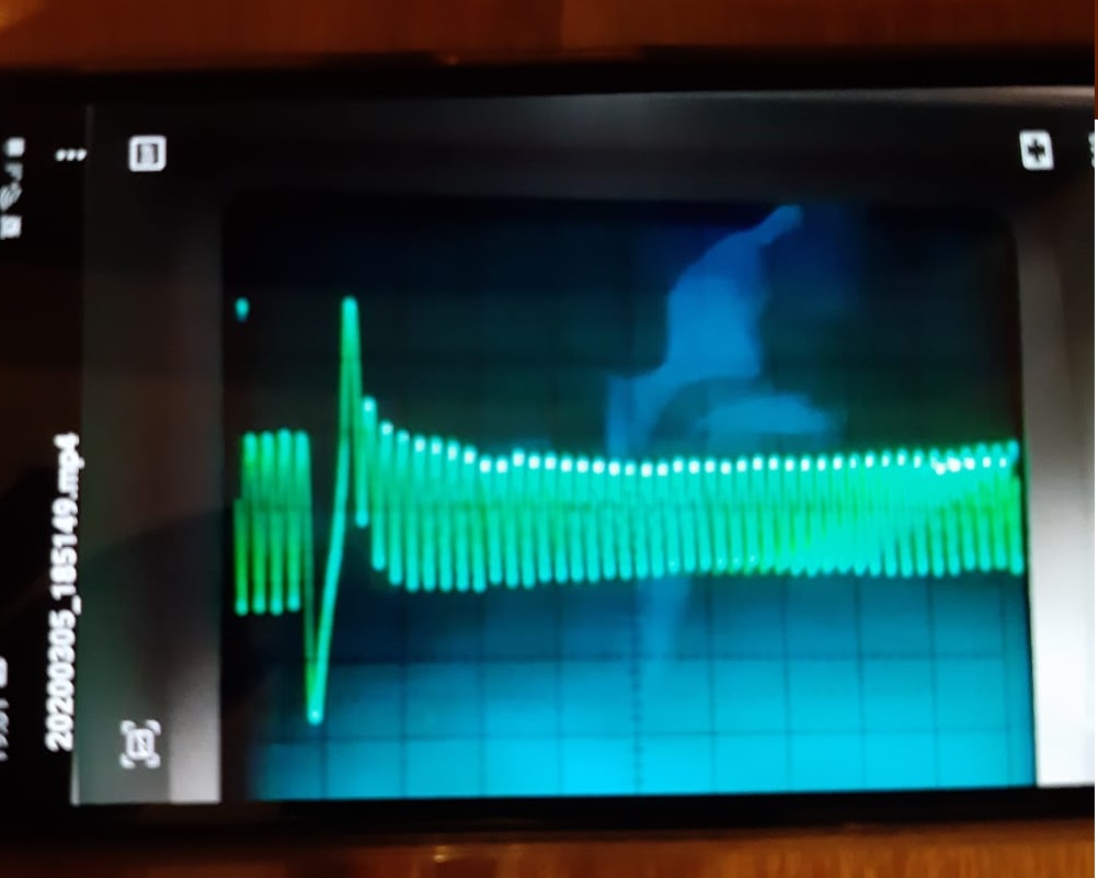

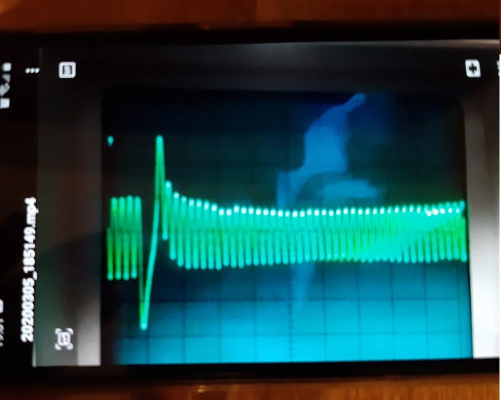

Gestern Osziloskop dran gehabt, bei Vollgas wo er nicht höher dreht kommt folgende Kurve
(107.3 KiB) Noch nie heruntergeladen
Und zwischendurch kommt wie eine Art Spiegelung, wo ich nicht weiß ob es am Oszi liegt...
Nähe Standgas sieht es so aus:

da du dann sicher mit Pullup fährst passt "Going low"
Nominal Dwell würd ich mal auf 2.5ms setzen.
Ach und fährst du immer mit Fixed Advance oder war das jetzt zufällig am Bild so??

Zufällig am Bild, weil ich am testen bin. Wollte wissen ob bei Drehzahlanhebung die OT Markierung verschwindet wenn auf FIX steht.
Soweit OK, verliert einfach nur das Signal bei hoher Drehzahl
