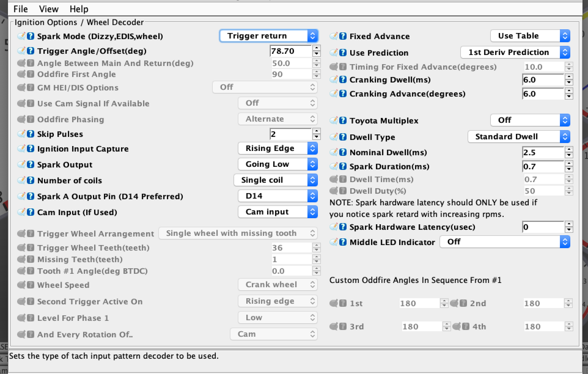

Wie würden die Einstellwerte für die Verteilerlösung aussehen? Ich glaube VW schreibt über den Verteiler dass der 2x ein Signal gibt, einmal 78° vor OT und einmal 6° vor OT, ist das irgendwie abzubilden?
