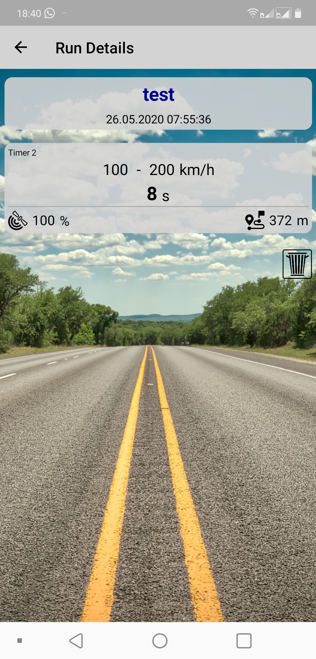

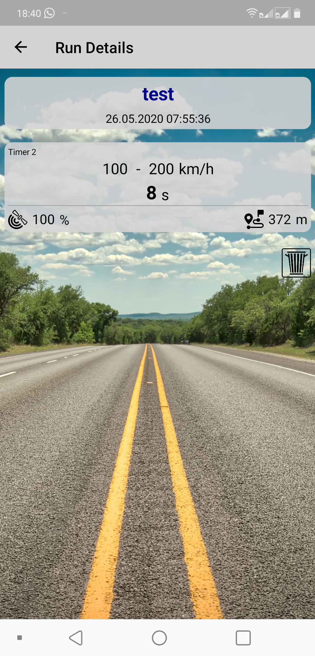

Hätte gerne heute schon bescheid gegeben, was die Saugerwelle bringt habe mich aber verzählt mit den Gliedern :?
Leistung lag erst bei 5000upm an !
Versetze die Nockenwelle morgen und gebe bescheid !
Im Anhang mal eine Zeit die ich heute morgen 100-200 gemessen habe.
(2.58 MiB) Noch nie heruntergeladen

@durmel: 8s ist schon flott.
