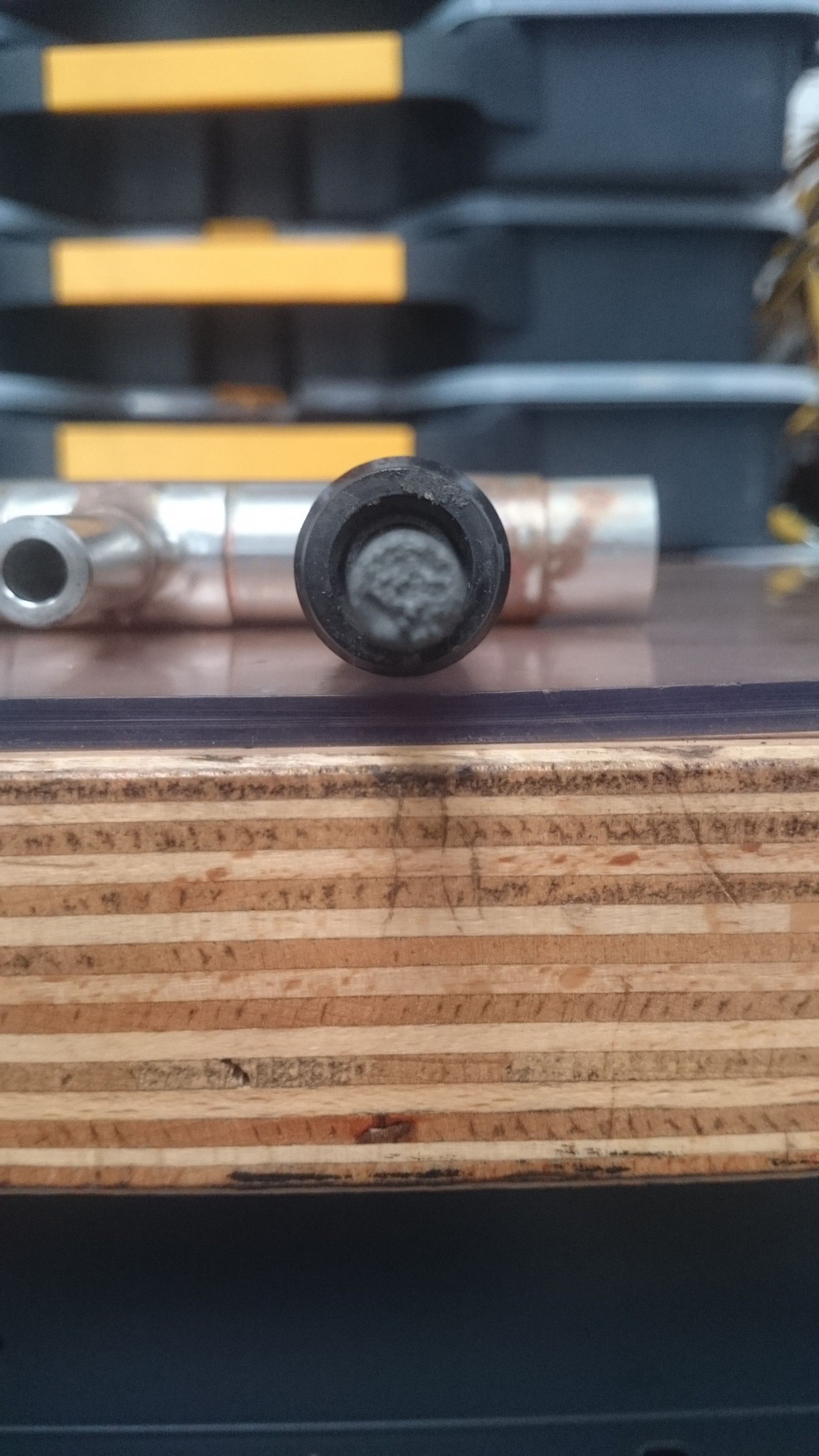

Ich kann dir aus Erfahrung mit einem EA888 Gen3 Motor sagen, dass der Motor nicht lange hält, wenn man die Direkteinspritzinjektoren nur als Blindstopfen einbaut. Auch selbstgedrehte Dummys, welche anstelle der Injektoren reingesetzt werden, glühen dir weg und machen dir den Motor kaputt. Der Motorschaden ist vorprogrammiert. Ich würde in Richtung Link ECU schauen, wenn du was für DI suchst.

Der Motor war für einen Rennwagen. Den hatten wir verfrickelt und umgebaut von einem "Tuner" übernommen. Mit den Blindstopfen hat der Motor die Applikation auf dem Motorenprüfstand nur sehr kurz überlebt. Wir haben dann zurückgerüstet auf DI Injektoren und haben das Bosch MS6 Steuergerät genutzt. Das kann DI. Anbei vier Bilder von der Katastrophe. Das sollte man nicht nach machen.
Es gibt schon noch einige Motoren nach 2000 mit Saugrohreinspritzung, viele sind von japanischen Herstellern.
Ich würde auf ein anderes Steuergerät umbauen. Es gibt einige auf dem Markt, die DI Motoren steuern können. Man muss den Aufwand abschätzen zwischen Löchern schließen und einem möglichen Ausfall des Motors nur um die MS3 zu nutzen im Vergleich zu Serientechnik mit passender ECU.

_Tom_ hat geschrieben:Bevor ich die MS3 wieder verkaufe besteht noch der Ansatz auf Saugrohreinspritzung umzubauen. Dann muss ich aber die Löcher für die Düsen im Kopf verschließen. Ein Ansatz ist dort Inconel oder Nimonic zu verwenden. Das Material vertägt bis 1300°C.
Das sollte an sich nicht das Problem sein. Kommt immer auf die Auslegung an. DI-Injektoren sind ausgelegt, durch den Sprit gekühlt zu werden usw. Das funktioniert ohne Sprit nicht.
Dein Kopf an sich ist aber aus Alu und schmilzt dir nicht weg. Und das ist kein HighEnd Alu.
Man müsste also Stopfen machen aus hitzebeständigem Alu und die so einbauen, dass die eher ein Pressmaß haben am Übergang zum Brennraum. Da muss durch die Stopfen der Brennraum im Kopf quasi so sein, als wäre da kein Loch. Dann ist das auch thermisch lösbar. Wenn das an sich nicht reicht, kann man auch den Stopfen von hinten hohl drehen und einen Kupfer Stift einbauen. Und wenn man ganz sicher gehen will, dann kann man eine Kupfer-Beryllium Art nehmen (gibt es auch ohne Beryllium mit gleichen Eigenschaften).
Hätte ich aber an sich keine Bedenken, dass das hält, wenn es vernünftig gemacht ist.
Mein Motorbauer lasert sowas zu und fräst dann drüber, da sieht man gar nicht mehr, dass da je was im Kopf drin war.
Edit: Was natürlich auch nicht so schön ist, ist die fehlende Quetschkante beim DI wo der Injektor steckt. Wäre mal interessant die Flammausbreitung da im Vergleich zum Saugrohr-Einspritzer zu sehen.
