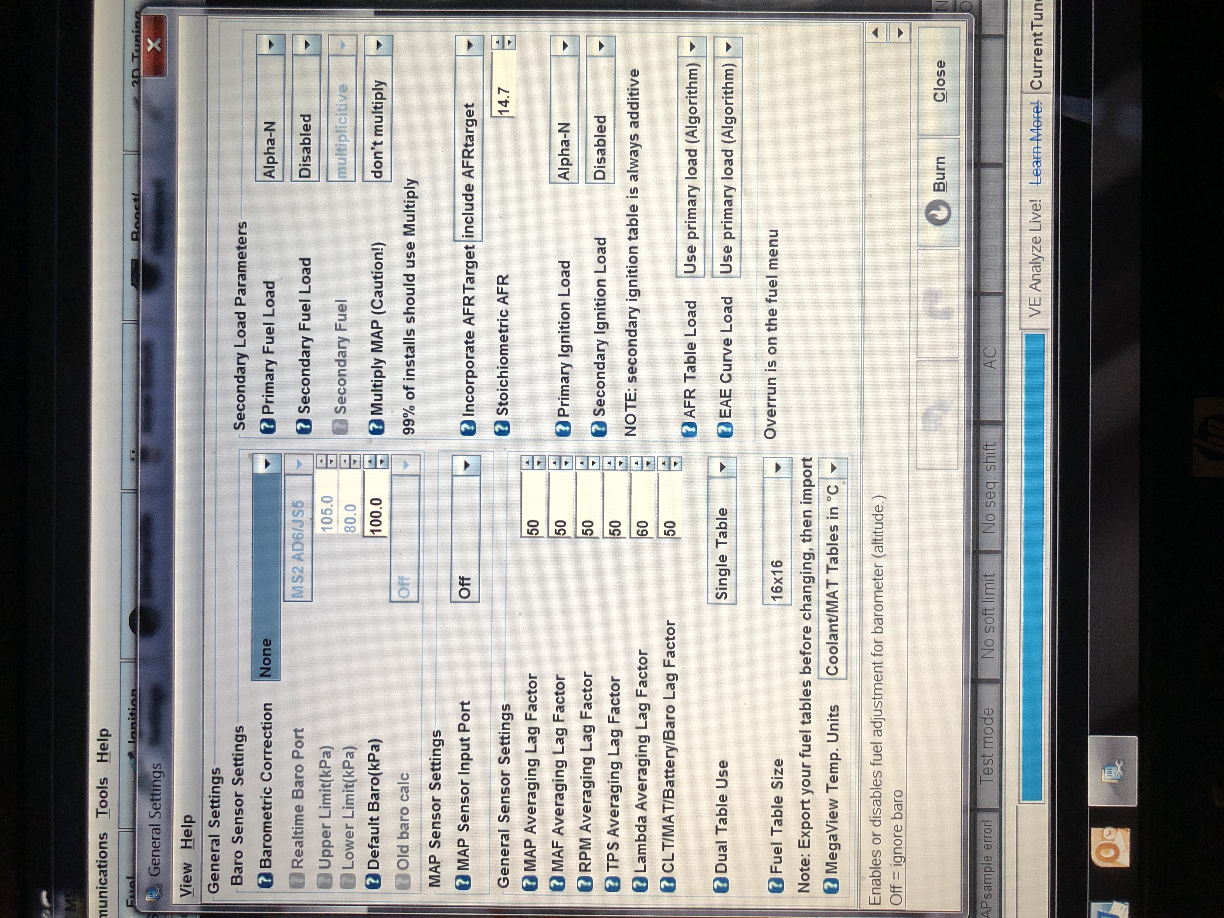

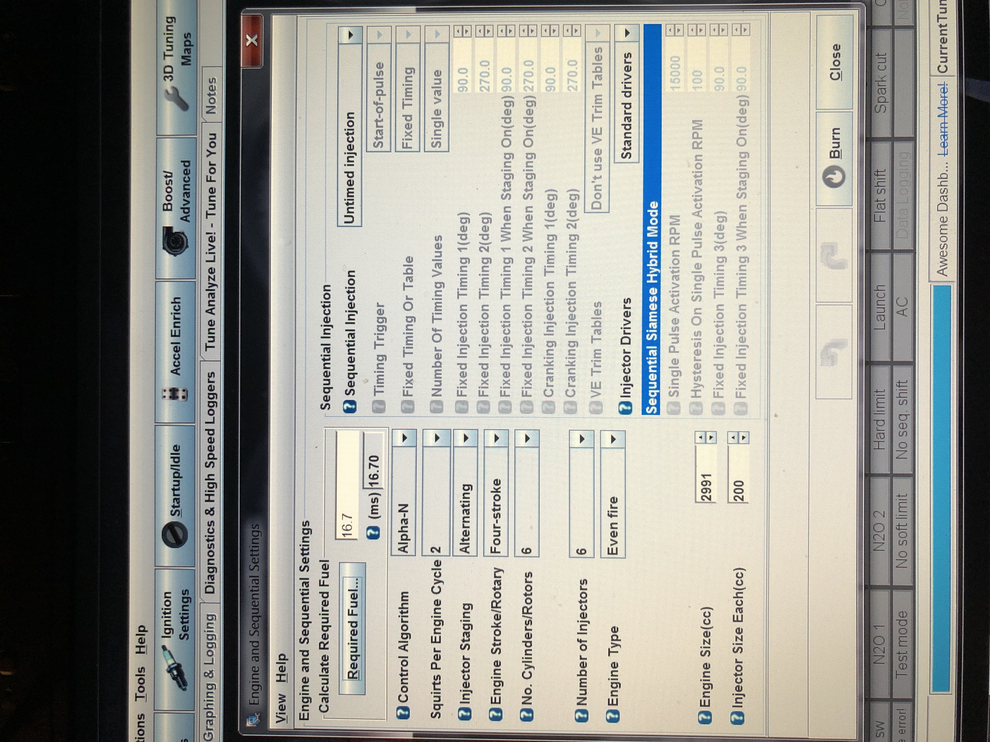

Also hab jetzt die Basics meiner Meinung nach richtig für Pure alpha n eingestellt und den Drosselklappenpoti kalibriert also müsste er so anspringen oder?
Mit freundlichen Grüßen Max
(4.29 MiB) Noch nie heruntergeladen
(3.95 MiB) Noch nie heruntergeladen
Re: Ms2 mit TS zum Laufen bekommen
Ja, grundsätzlich hast du alpha/n und Gruppeneinspritzung eingestellt.
Aber so ist das Rätselraten. lade mal deine komplette MSQ hoch.
