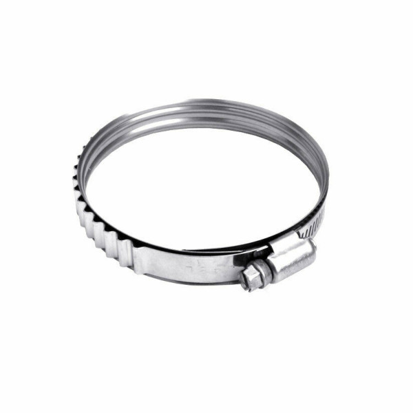

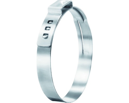

mein Kühlsystem ist mit Silikonschläuchen und konventionellen Schellen aufgebaut. Damit alle Verbindungen dichten, muss ich die Schellen recht ordentlich (=zu fest) anziehen.
Größter Nachteil von Schlauchschellen ist ja, dass sie lokal hohe Kräfte ausüben und sich in die Schläuche eingraben. Meine Idee war daher, dass ich an Trennstellen (Flansche zu elektrischer WaPu und Kühler) auf Ultra-HD-Schellen mit „Wellen-Design“ gehe. An reinen Verbindungsstellen, die nicht trennbar sein müssen, überlege ich aus Kostengründen 1-Ohr-Schellen einzusetzen.
Welche Erfahrungen habt ihr denn mit 1-Ohr-Schellen an Silikonschläuchen gemacht? Sie sollten die Kraft ja eigentlich auch recht gleichmäßig einleiten.

Es gibt Schellen die an den Kanten gebordelt sind, zB. von Norma oder AWAB.
Damit gibt es keine Probleme.
Finde Einmal Schellen nicht so toll, da man sie zum einen immer Mal wieder lösen muss und zum anderen manchmal auch beim 1. Festdrücken nicht richtig dicht halten.
Re: Offtopic: Rohrschellen an Silikonschläuchen
Norma ABA in 9 oder 12mm.
Die 1ten Klemmschellen hatte ich bei meiner Gasanlage, war undicht irgendwann.
Klassische Schelle kein Problem.

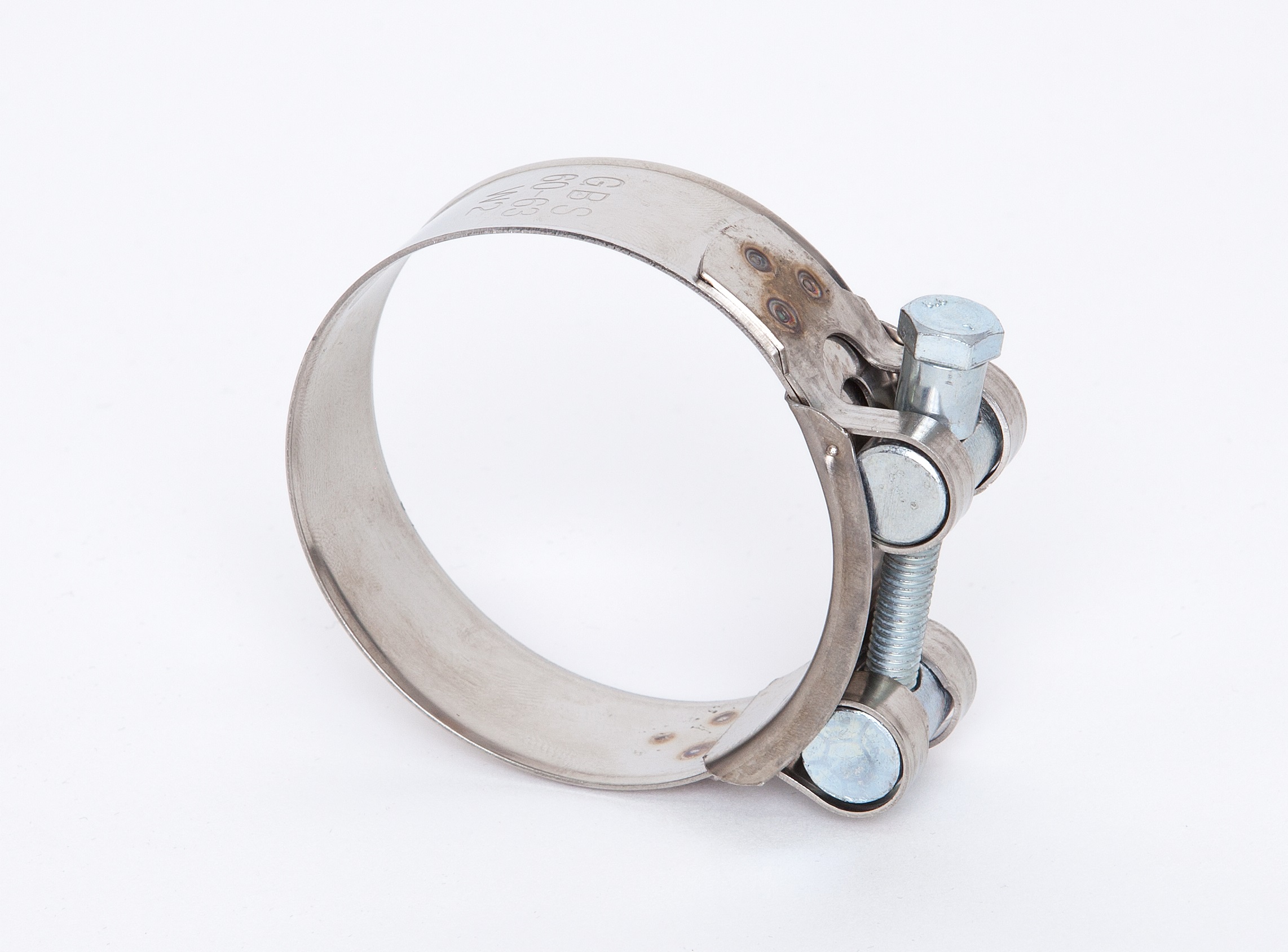

Weil mir Siliconschläuche zum kaputt schneiden zu teuer sind, verwende ich immer Mikalor Schellen.
Z.B. hier:
https://www.agm-fittings.de/befestigung ... ferrerID=7

ich habe die Einohrschellen für Wasser verbaut. Man ratscht sich nicht die Finger auf und die Dinger sind eben leicht. Die Mikalor (ich nenne sie Rollenbandschellen) ziehen alles zusammen...auch wenn es mal nicht so genau passt :lol: . Bei Schläuchen wo ich öfter mal ran muss (oder weil sie für andere Arbeiten im Weg sind) nehme ich die auch. Das vernünftige Gewinde ist da von Vorteil.

Sind aber nicht ganz unumstritten die Schellen.
Ich habe die auch schon überall problemlos verbaut, ohne Wulst aber auch ohne abrutschen. Schlauch und Rohr haben saugend aufeinander gepasst.
