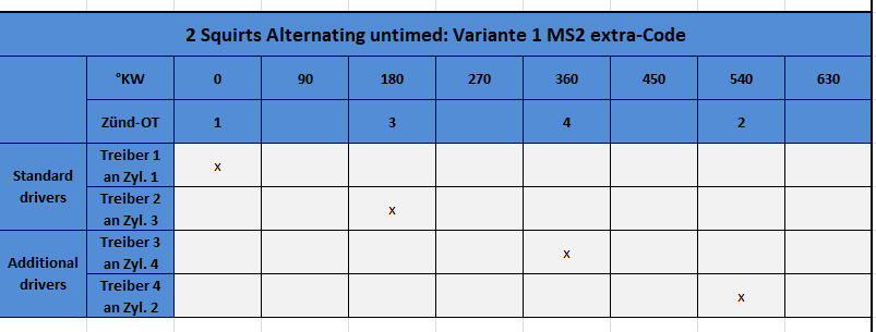

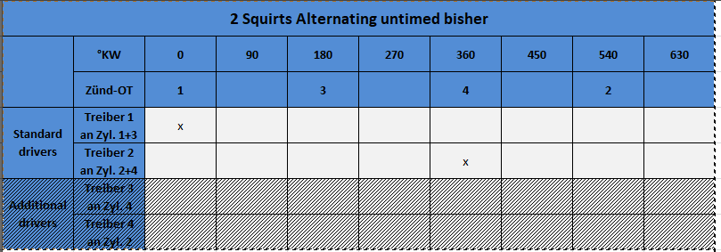

ich möchte einen 4-Zylinder-Reihenmotor mit Zündfolge 1-3-4-2 an einer EFIgnition46 betreiben. Bei bisherigen MS2-Aufbauten habe ich Injektor 1 & 3 sowie 2 & 4 jeweils an Treiber 1 & 2 gehangen und mit 2 squirts alternating mit untimed injection gearbeitet. Das sah dann also so aus:
jeweils 1 Zylinder hat den Kraftstoff im Zünd-OT, der andere hatte 180° Zeit.
Nun möchte ich, weil ich später eventuell auf vollsequentiell umbaue, die zusätzlichen 2 Treiber der EFIgnition nutzen und somit jedem Treiber ein Einspritzventil zuordnen. Bei meiner Zündfolge muss an Treiber 1-2-3-4 die Ventile 1-3-4-2 angeschlossen werden. Fraglich ist jetzt nur, wie der MS2 extra-Code jetzt die additional drivers behandelt. Auch hier möchte ich (vorerst) bei untimed injection bleiben, also Einspritzung in OT.
Für mich ideal wäre folgendes Schema:
Das wäre ideal, entspricht aber nicht ganz "2 squirts per engine cycle", da es ja eigentlich 4 squirts sind.

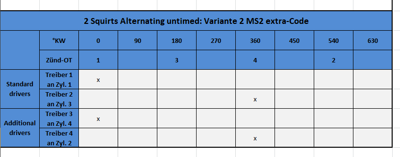

Denkbar wäre auch, dass der MS2 extra-Code folgendes macht:
Das wäre weniger ideal und würde keine Vorteile gegenüber dem Verwenden von zwei Einspritzventilen pro Treiber bieten.
Hat einer von Euch das Verhalten bei additional drivers in Verbindung mit alternating untersucht und kann berichten? Eventuell liege ich mit meinen beiden Varianten ja auch völlig falsch und die MS2 extra behandelt die additional drivers völlig anders. Ich hoffe auf Eure Hilfe.

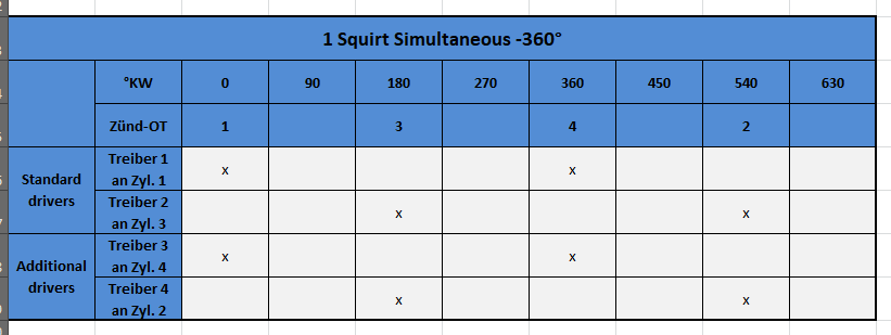

also verstehe ich das jetzt richtig, dass bei 1 squirt simultan mit einem angenommenen Einspritzbeginn in OT folgendes Schema abgefahren wird:
das entspräche ja aber quasi mehr als einem squirt und wäre nicht/nur für die Paarungen simultan, oder?

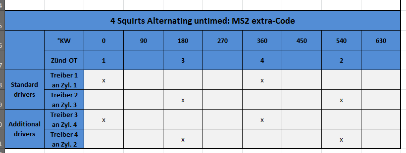

Bei 4 squirtrs alternating und untimed injection wäre es mit additional drivers ja ganz ähnlich, oder? Ich stelle mir das so vor:

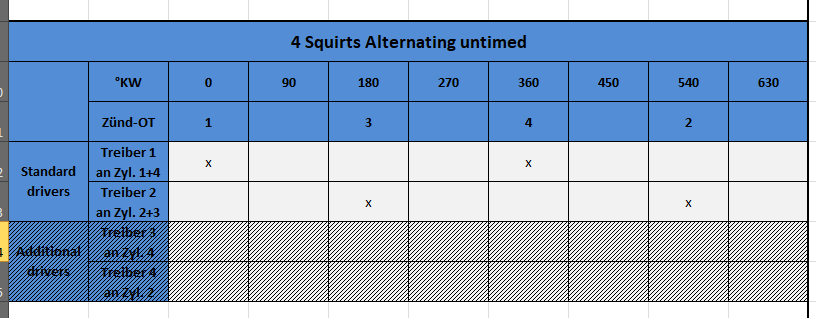

Das beruht aber auf dem Gedanken, dass 4 squirts alternating untimed ohne additional drivers dann so aussieht:
Ob das aber tatsächlich so ist, weiß ich nicht. Kann irgendjemand irgendetwas von meinen Annahmen bestätigen oder widerlegen? Bei dem Thema findet man im WWW auch nicht wirklich Infos, nur Folgendes aus dem Megamanual zur Microsquirt:
