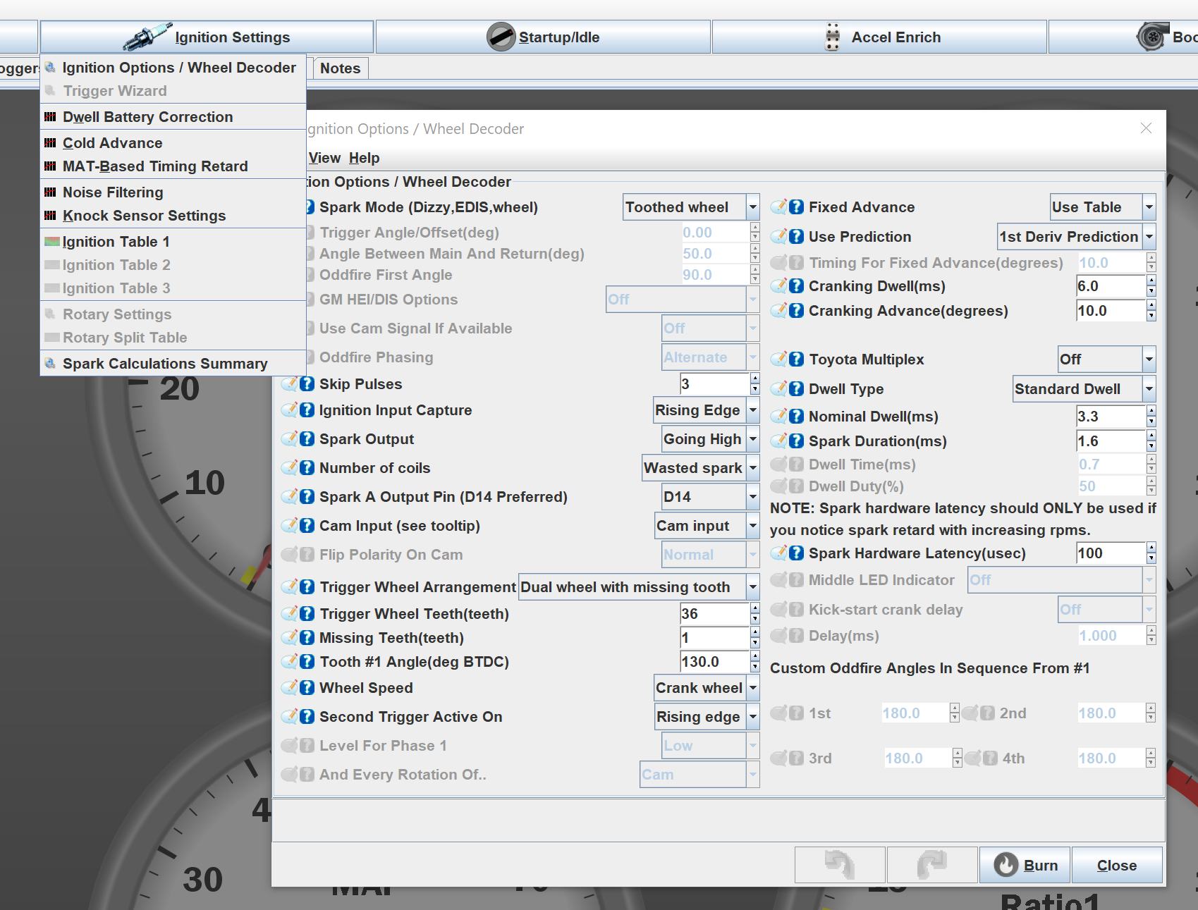

ich habe meinen Volvo Amazon mit B20B Motor (4 Zylinder Reihe Sauger 2.0L) auf MS2 Vollsequentielle Einspritzung umgebaut. Ursprünglich hatte ich zwei SU Vergaser auf dem Motor.
Auf der Kurbelwelle habe ich ein 36-1 Triggerrad, an der Nockenwelle einen einzelnen Impuls. Mein Req.Fuel steht bei 17,7ms und max. Duty beträgt 86%. Ich bin inzwischen mit allen Einstellungen fertig und der Motor läuft bis auf die Beschleunigungsanreicherung sehr gut. Meine Ego-Correction beträgt bei allen Stützpunkten max. 2-3%. Als Beschleunigungsanreicherung verwende ich die einfach mit 40%MAP und 60% TPS Verteilung. Einspritzzeitpunkt ist EOP -340° (Ende kurz vor dem Öffnen der Einlassventile).

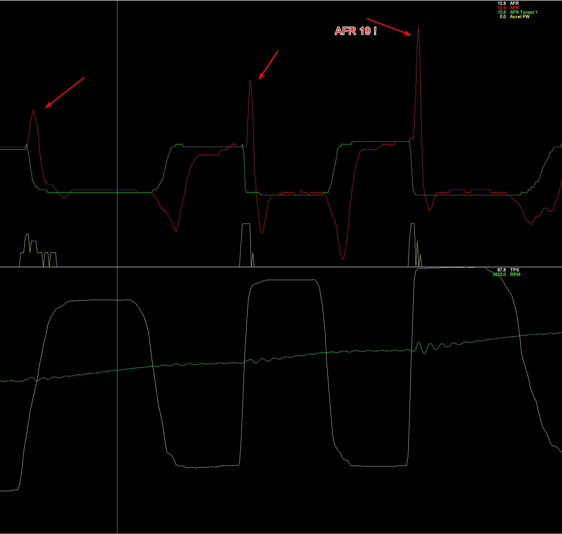

Problem 1.)
Beim harten beschleunigen bekomme ich fast immer einen AFR Magerpeak in meinen Log-Files. Es ist egal wie hoch ich den AddedFuel setze oder den Threshold verringere, der Peak kommt trotzdem. Es hat sich nichts an dem Peak verändert egal an welchen AccEnr. Parametern ich geschraubt habe. Die Lag-Faktoren der Sensoren stehen bei 50%. Ist dieser Peak normal und die MS2 kann nicht schnell genug reagieren? Ein verschlucken vom Motor nehme ich nicht wahr!

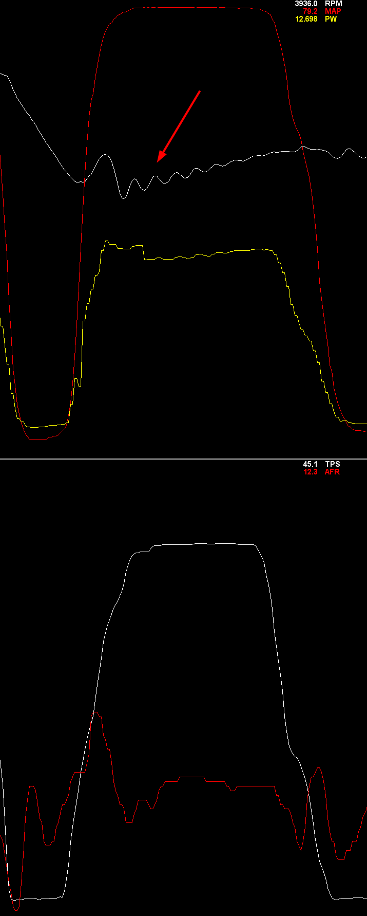

Problem 2.)
Beim sehr schnellen betätigen vom Gas von Zug nach Schub schaukelt das Auto während dem beschleunigen. Berg ab ist es schlimmer als Berg auf und in den untern Gängen 1-2 ist es ebenfalls schlimmer. Ich weiß das meine Hinterachse einiges an Spiel hat und dringend überholt gehört. Gerade komme ich allerdings nicht dazu die 54 Jahre alte Achse zu überholen. Momentan glaube ich, dass das schaukeln vom Verdrehspiel der Hinterachse kommt. Egal an welchen Parametern ich an der MS2 rumspiele, auf dieses Verhalten kann ich keinen Einfluss nehmen. Bin ich bereits deutlich im Zugbetrieb (Map 60 kpa) macht die Beschleunigung keine Probleme.
Hat von euch schon jemand mit ähnlichen Problemen zu kämpfen gehabt bzw. kann meine Theorie mit der Hinterachse unterstützen? Habe ich von der MS2 Möglichkeiten diesem schaukeln entgegenzuwirken?

Diesen Peak habe ich je nach TPS Dot auch und kriege ihn nicht weg, egal wie fett ich ihn drehe.
Ich bemerke auch ein Verschlucken wenn ich aus dem leerlauf hart Gas gebe, sonst nicht.
Was bei mir aber viel geholfen hat um das zu minimieren war das Injektor Timing.
Dort habe ich jetzt etwa 360 bei niedrigen Drehzahlen stehen. Spiel damit Mal etwas in 10 Grad Schritten zwischen 340 und 440 Grad herum.
Das zappeln wird wie du vermutest mechanisch sein. Da musst du etwas deinen Fahrstil anpassen.

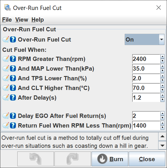

Wo hast du die Einstellung zum Overrun Fuel Cut vorgenommen? Ich finde im TS für die MS2 den Punkt nicht. Momentan habe ich das Overrun Fuel Cut nur bei Drehzahlen über 2400 Rpm
aktiv. In der Stadt bei niedrigen Gängen fahre ich eher untertourig. Dort nehme ich den Schlag den du beschreibst auch wahr.

Ui, dann hat die MS2 dieses Feature gar nicht. Bei der MS3 ist das in dem von dir gezeigten Menü enthalten.

Thema Schaukeln:
Das ist ja meist ein Frequenz / Resonanz Thema in das mehrere Faktoren rein spielen.
Du siehst ja eine merkliche Drehzahlschwankung.
Leg dir da mal in eine Log-Auswertung:
- Drehzahl
- Einspritzzeit
- Zündwinkel
- Einspritzzeitpunkt
- AFR-Target
- Drosselklappe
Oft wird so eine Schwankung ausgelöst durch Spiel im Antriebsstrang. Und durch die Drehzahlschwankung bekommt man in einem der oben genannten Werte eine Schwankung, da der Betriebspunkt mit der Drehzahl im Kennfeld schwankt. Wenn dann dadurch der Zündwinkel zum Beispeil mit pulsiert, dann unterstützt das schwankende Motormoment das Ganze zusätzlich. Oder, was ich auch schon hatte, der Motor verkippt, bei verkippten Motor erhält man einen Zug auf den Drosselklappenzug, der diese leicht schließt. Fehler die bescheiden sind zu finden.
Beiträge: 1152
Re: AFR Magerspitzen beim Beschleunigen
diesen bonanza-effekt hatten wir zu beginn am opel gt ebenfalls <2500rpm.
ich habe mir die logs betrachet,welcher mapwert bei geschlossener dk in diesem bereich anliegt.
im mapbasierten ign-table habe ich die zündung knapp davor und darunter um 1-2° reduziert und der effekt war komplett weg.

Der Wert vom DK-Poti ist ruhig während die Drehzahl schaukelt.
Auch den MAP Wert habe ich beobachtet aber bei Vollgas ist der eh 100%. Da zappelt auch nichts laut den Logs.
Ich habe über Lag Faktoren und Anpassungen in der VE Table alles so hingemurkst das die PW während dem schwanken konstant bleibt. Einen Unterschied habe trotzdem ich nicht festgestellt.
Mit der Zündung habe ich gespielt und auch testweise einen festen Winkel bis 3000 Rpm eingetragen. Laut Logs stand auch der Zündwinkel fest aber der Motor schaukelt trotzdem.
Mit der Zündung kann ich trotzdem noch spielen ob eventuell ein anderer Winkel Veränderung bringt. Die Zündung deutlich früher hatte aber nichts gebracht.
Ich habe gestern mein Differential geöffnet da das Spiel darin enorm ist. In dem Differential ist so ziemlich alles ausgeschlagen. Von zu hohem Spiel zwischen Teller und Kegelrad bis
abgelaufene Wellen der Ausgleichsräder. Die zwei Ausgleichsräder auf den Steckachsen habe in ihrer Verzahnung auch zu hohes Spiel. Selbst die Ausgleichswelle im Korb hat in ihrer
Passung (im Korb) Spiel.
Im Grunde sollte ich nach einer besseren Achse schauen bzw. viel Geld für eine überholte ausgeben.
Mit den bisherigen trägen SU HIF6 Unterdruckvergaser ist das Problem nicht wirklich aufgefallen. Mit der EFI reagiert die Gasannahme jetzt natürlich deutlich agiler.

Ram99 hat geschrieben:Problem 1.)
Wenn du einen sauberen AFR-Verlauf haben willst musst du an EAE ran. Dieses Verhalten ist vollkommen üblich aufgrund der schlagartigen Änderung der Spritmenge im Wandfilm. Wenn der Wandfilm reduziert wird (z.B. durch entsprechendes Einspritztiming) kann das diesen Effekt reduzieren. Funktioniert aber umso schlechter je weiter das "Ziel" der Einspritzdüsen vom Einspritzventil entfernt ist.
EAE berechnet die Änderung des Wandfilms in die Einspritzmenge ein, was das übliche AE nur stark vereinfacht tut. Erfordert aber natürlich dann entsprechendes Einfahren.
