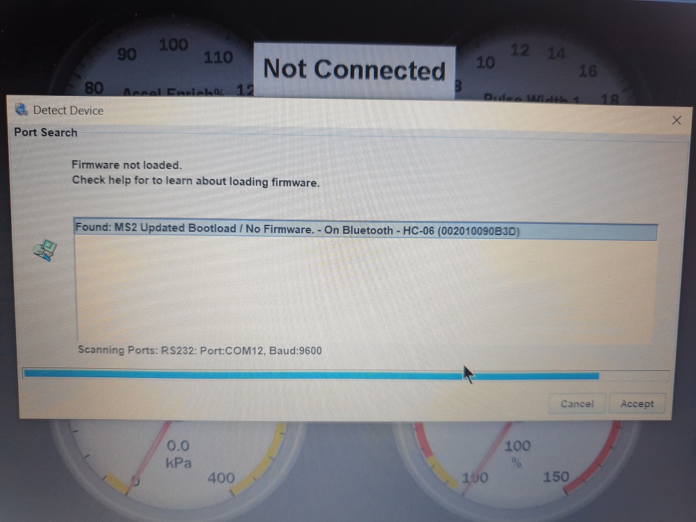

Ich habe das Bluetooth mit dem umc1 verbunden,,[Bluetooth hat die richtige Baudrate].
Tunerstudio findet das bt aber ,, dass keine Firmware vorhanden ist [siehe Bild]
wie soll ich das verstehen,,,Firmware ist auf der umc
wer hat Rat
Wer kann mir helfen
wer hat Rat

Baudrate zwischen deinem Rechner und dem HC06 mag zwar gleich sein (9.600), aber die UMC1 braucht wie die meisten MS2 Derivate meine ich 115200...
Stell das mal auf beiden Seiten um, dann geht das auch....

Servus
im Prinzip hast du dir die Antwort selbst gegeben:
Dein hC06 kann die 115200. Aber dein Screenshot da oben zeigt, dass dein Verbindungsversuch mit 9.600 stattfindet.
Das liegt daran, dass dein HC06 als Werkseinstellung auf 9.600 konfiguriert ist.
Das musst du per AT Befehl das HC06 in den Modus für 115200 bringen. Wenn du "115200" als Suchbegriff im Forum eintippst, findest du reichlich Hinweise, wie das geht....

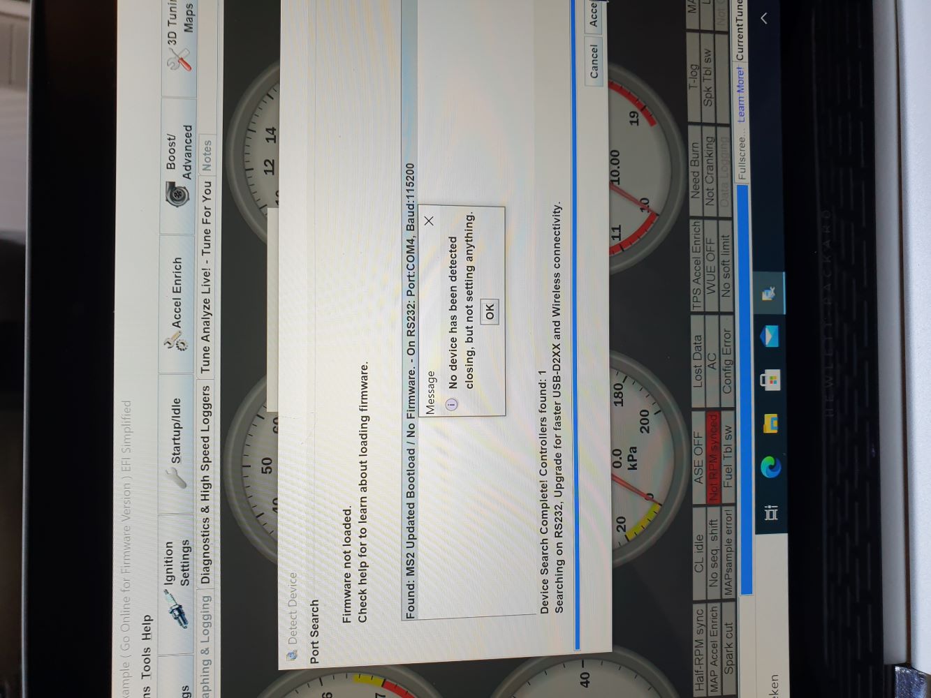

hi
Ich habe die hc6 an die MS1 angeschlossen,,,aber es geht auch nicht mit 9600
dann versuch es nochmal am UMC1,,,,,dann ist es wieder [ seltsame Störung ] aufgetaucht,,,siehe Bild
die umc funktioniert weiterhin einwandfrei,,,,oder hat mich der verkäufer der hc6 betrogen
was könnte das für ein problem sein,,,[irgendwas mit der Firmware auf der umc ??]

Re: Bluetooth wird verrückt
RX und TX vertauscht?
