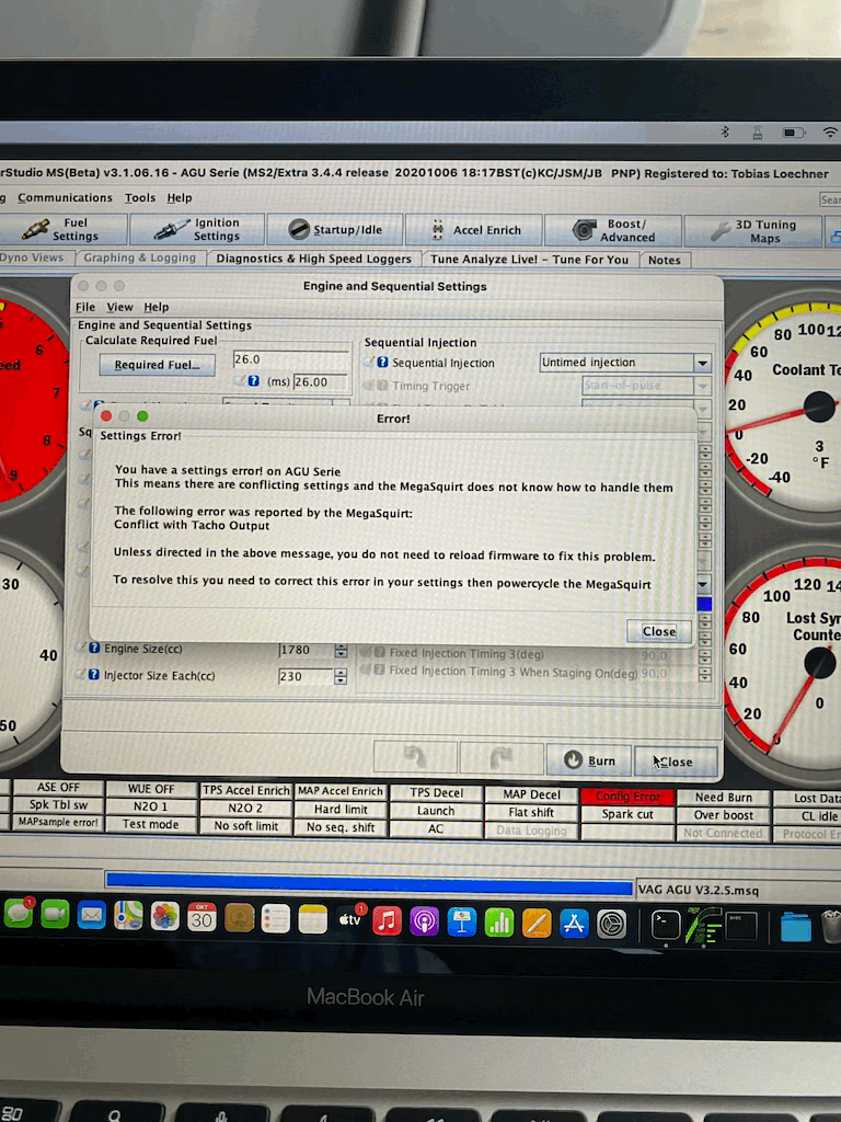

Hey,
Ich weiß nicht ob jemand das Problem schon einmal hatte aber habe dazu noch nichts gefunden.

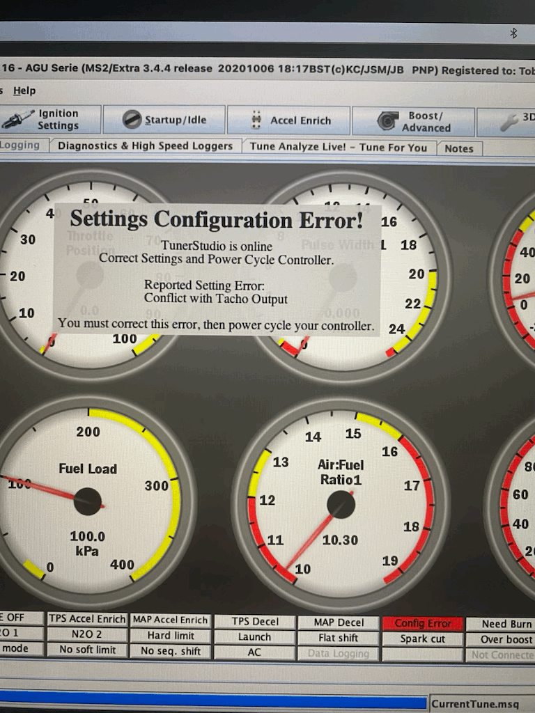

Mein Problem ist laut Fehlermeldung:
" Settings Configuration Error!
TunerStudios is online
Correct Settings and Power Cycle Controller
Reported Settings Error:
Conflict with Tacho Output
You must correct this error, then power cycle your controller
Meine Daten:
Audi A3 8L 1.8T bj 1999
AGU
komplett serie
Kdfi V1.4 Pnp Version
Breitband Lamdasonde
Ladedruck Anschluss
Software Stand Grundsoftware wieder von Kdfi
Dieser Fehler kam ohne Änderung am Tacho, am Anfang sporadisch, doch nun dauerhaft.
Die Verkabelung würde ich ausschließen da auf dem Serien Steuergerät das Fahrzeug läuft und alle Daten richtig angezeigt werden.
Hat jemand Erfahrung mit den Fehler oder schon mal gehabt, evtl. Jemand Lösungsvorschläge? :!:
Ich bedanke mich Für alle Vorschläge. :D

steht ja im Klartext dort, du hast den Tacho Ausgang für 2 Funktionen verwendet.

Hey,
ich stehe irgendwie auf dem schlauch ich habe keine funktionen ausgewählt
wie genau finde ich raus was da belegt ist ? :D
