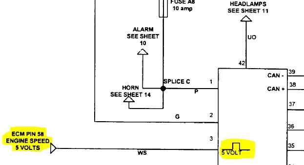

eine Frage an die Elektro-Spezialisten (hab davon leider keine Ahnung). Ich baue gerade eine Lotus Exige S1 auf EFIgnition um. Motor läuft, aber der Drehzahlmesser funktioniert nicht. Laut Schaltplan erwartet das originale Stack Kombiinstrument ein 5V Signal. Jeroen hat auf meine Frage geantwortet (siehe unten), aber ich bin zu blöd, seinen Rat praktisch umzusetzen :roll: :wink: Wie genau muss ich den 350 Ohm Widerstand und ggf. die Diode denn anschließen?
It is easy to step down the voltage. There is a 220ohms resistor. So if you use a 350 ish resistor to ground the voltage will be below 5v. You can add a zener to flush all over 5v.
I doubt if it is voltage sensitive.
However, it might need the pull-down to work as the signal is pulled to ground when floating.

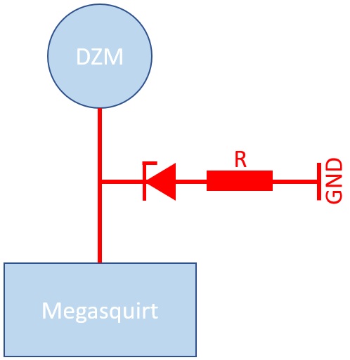

Die Signalleitung von der EFI zum Stack mit einem Pulldown nach Masse verbinden um das Signal "runter" zu ziehen.
Würde an das Kabel wo man gut dran kommt und Masse in der Nähe ist ein Kabel mit Steckerchen / Kabelschuh anlöten und dann an den Stecker verschiedene Sache anstecken bis es funktioniert. 220 Ohm, 350 Ohm und wenn das immer noch nicht tut dann in Reihe die Zenerdiode mit dem Widerstand. Zenerdiode mit Sperrrichtung (Strich) zur Signalleitung.
Re: Drehzahlmesser funktioniert nicht --> Wie genau Pull Down Widerstand anschließen?
el-hardo hat geschrieben:Die Signalleitung von der EFI zum Stack mit einem Pulldown nach Masse verbinden um das Signal "runter" zu ziehen.
Hab ich schon mal erwähnt, dass ich einfach zu blöd bin für Elektrotechnik? :? Also so anschließen, passt das?!

Ja, sollte passen.
