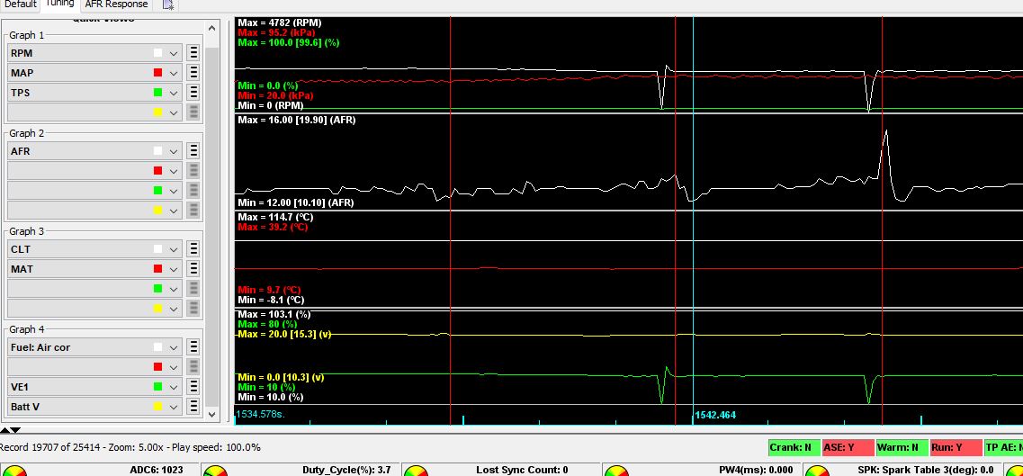

hoffentlich hat hier jemand eine zündende Idee. Meine KDFI in meinem VW Käfer Cabrio geht immer wieder in den Reset. Manchmal spürt man das beim Fahren gar nicht sondern sieht es nur im Datalog bzw. beim Blick auf die Lambda-Anzeige, dass er kurz anfettet (After-Start-Enrichment), manchmal spürt man es schon, dass er ganz kurz einen Aussetzer hat.
Ich habe dieser Tage alle Sicherungen auf Verdacht getauscht, alle Masse und Pluskabel durchgemessen und bei laufendem Motor den Kabelstrang "geknetet" um zu sehen, ob es ein Kabelbruch ist.
Allerdings erscheint es mir komisch, dass man im Log ein Reset sieht, die KDFI aber sofort wieder da ist. Sprich die geht nur für Bruchteile einer Sekunde in Reset und ist sofort da.
Im Logfile sieht man beide Resets:
z.B. bei 1542.195 Sek.: "harter Reset mit Zündaussetzer: auf einmal ist die Motordrehzahl 0, alle anderen Sensoren laufen aber ganz normal durch
z.B. bei 1538.796 Sekunden: Reset im Logfile aber keinen erkennbaren Grund. Nach dem Reset kommt der ASE und das Auto fettet an aber beim Fahren spürt man nichts
Leider ist das anhängen von mlg Dateien hier wohl nicht möglich. Deshalb anbei ein Screenshot der relevanten Stellen. Wie kann ich ein mlg File anhängen?
(106.82 KiB) Noch nie heruntergeladen

Re: Dauernd Resets
Beitrag von corsalete »
ich habe Erfahrungen mit Resets bei KDFI gemacht-aber nur im Leerlauf , da waren die Zündspulen COP die Störungsverursacher.

Re: Dauernd Resets
Beitrag von bugster_de »
Danke! Das kann schon gut sein, da ich 4 Zündspulen verwende, welche sich in unmittelbarer Nähe zur KDFI befinden. Ich habe aber alle Kabel geschirmt ausgeführt und den Schirm einseitig auf Masse gelegt. Zwischen den ZSs und der KDFI befindet sich ein Blech, welches als EMV Ableitung dienen soll. Das Gehäuse der KDFI ist aus Metall und ebenfalls auf Masse gelegt. Aber völlig abwegig ist der Gedanke, dass es an den ZS und etwaiger EMV liegt sicher nicht.
Im Prinzip war das eh ein Blödsinn da 4 ZS zu verwenden. Das wäre nun natürlich die Gelegenheit da mal umzubauen.

Re: Dauernd Resets
eine sehr ähnliche Runde hab ich damals auch gedreht mit Schirm, Masse und Co, aber nur ein Tausch der Zündspulen brachte Abhilfe.
Aber ich möchte Dich jetzt auch nicht verrückt machen zum Thema Spulen, ist nur ein Erfahrungsaustausch:-)

Re: Dauernd Resets
es ist eine 1.3 KDFI.
Ich habe mir gerade nochmal alte Logfiles der letzten zwei Jahre durch gesehen. Erst im Herbst letzten Jahres war bei einer 2,5h Ausfahrt 2 Resets drin, davor keine. Die Häufung der Resets kam jetzt erst die letzten Wochen. Heisst für mich, dass das Grundkonzept schon funktioniert hat, aber nun wohl irgendwo ein Defekt drin ist. Ich werde also mal die Zündspulen tauschen.

Re: Dauernd Resets
Beitrag von ibizafreak »
Ich denke du wirst einen snyc lost haben.
Du kannst dazu nen counter und eine reason anzeigen lassen.
Ich hatte damit am Anfang auch zu kämpfen.
Mein Tipp: Kondensator an die Stromversorgung der Kdfi, neue gute Zündkabel(kein Ebay oder sonstiges), gute Zündkerzen und deinen Kurbelwellensensor gut abschirmen.
Zudem schau dir auch mal deine Lima an. Der ein oder andere berichtet davon das wenn die Lima kurz vorm sterben ist es auch zu diesem Phänomen kommen kann.
