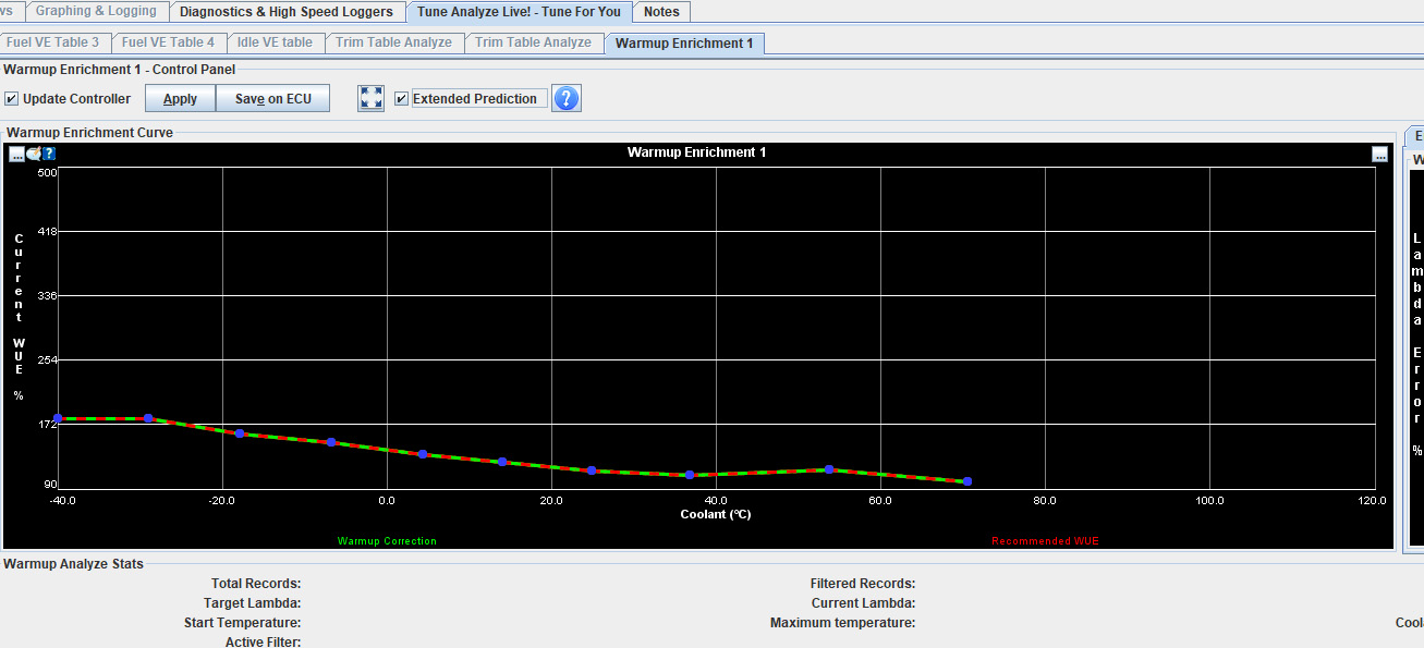

Dann meinst bestimmt diese Funktion. Habe ich schon gestartet, aber nie bis der Motor richtig warm ist. Habe es so verstanden, daß die Funktion nur NACH dem starten greift um den Motor leicht anzufetten.

Genau wie bei Dir sieht das aus. Was man da eben leicht verwechselt, ist "Apply" was nur Sinn macht wenn der Haken bei "Update Controller" nicht gesetzt ist, mit "Save On ECU". Nur "Save on ECU" speichert das erarbeitete Ergebnis. Weshalb manche diese Funktion zig mal durchlaufen lassen und schimpfen das es nichts bringt.
Also ich habe mit der Funktion immer einen sehr schönen Kaltstart mit problemlosem Warmlauf hin bekommen. Natürlich auch noch alles drum herum entsprechend logisch eingestellt. Auch wenn das meistens nicht empfohlen wird, habe ich während des ersten Tunings die Lambdaanzeige immer von der Motronic getrennt Schaltbar.
Ich schalte also erst den Lambda Controller ein, warte das die Anzeige stabil ist und starte dann den Motor. So kann ich schon beim ersten Husten des Motors sehen was das Gemisch macht. Auch entfällt die Wartezeit für das neue Hochlaufen des Kontrollers, jedes Mal wenn der Motor aus ging und man nachstartet.
Die Gefahr dabei ist, dass die heiße Lambdasonde von Kondenswassertropfen getroffen wird und dadurch beschädigt wird. Da ich die Dinger aber hängend einbaue, der Auspuff dick ist und ich den Motor heiß abgestellt habe, gehe ich dieses Risiko ein. Trotzdem habe ich immer eine zweite, neue Sonde dabei, zusammen mit einem zweiten Controller, weil die schon ab und an ausfallen und man so über Kreutz testen kann ob die Anzeige spinnt, wenn etwas völlig daneben liegt. Vor allem weil viele Bosch LSU Fälschungen sind. "14.7" verkauft immer echte Boschsonden, nebenbei. OK, ich mach das auch schon recht lange...
Wenn Du nun den Startvorgang noch in ein Log mit schreibst, kannst Du sehr schnell sehen, wenn etwas falsch läuft. Wobei es für Anfänger sicher nicht leicht ist, eine Fehlzündung aufgrund von zu viel Sprit von einer Aufgrund von zu wenig zu unterscheiden. Beide zeigen auf dem Lambdameter "mager".
Mit den anderen Funktionen um den Anlassvorgang muss man vorsichtig arbeiten, weil man leicht zu viel einspritzt. Als es bei uns noch E85 gab, hat man da sein blaues Wunder erlebt, wenn man einen sauberen Kaltstart im Winter wollte. Da wurde schon mal 400% mehr eingespritzt als mit Benzin nötig war.
Die Empfehlungen die im Manual gegeben werden stimmen schon. Wenn man dann noch jeden Start wie beschrieben loggt, bekommt man mit immer nur kleinen Änderungen das ganze nach und nach perfektioniert. Es ist doch total einfach, vor jedem Anlassen die Aufzeichnung starten und später, am Schreibtisch, durch sehen und entsprechend Änderungen machen. Beim nächsten Start wieder und beide vergleichen. Da merkt man, was was bewirkt.

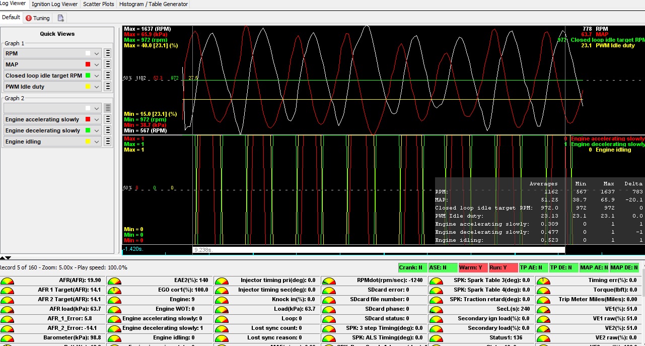

Zwei Wochen gar nichts daran gemacht, mich über den Regler eingelesen. Heute wollte ich weiter machen, mit geichen Einstellungen wie beim letzten Start begonnen. Zündschlüssel umgedreht und der Hobel ist nur am sägen. Ein Bild bei ca.70 Grad Wasssertemperatur:
(316.73 KiB) Noch nie heruntergeladen
Ähnliches sägen hat er auch im Sommer schon mal gemacht. Meine Vermutung ist, es liegt am stark schwankenden Unterdruck, springt dadurch extrem in der VE Tabelle. Und so schwankt er ständig zwischen ACC und DEC statt im IDLE zu bleiben. Ich würde erstmal die Hardware ausschließen, da ich das Unterdrucksystem fast 1:1 von der Originalen Jetronic verwende und mit der Steuerung schnurrt der Motor ganz sanft im Leerlauf, egal ob warm/kalt.
Die Megasquirt ist an dem Unterdruckanschluß angeschlossen an dem auch Serienmäßig das Steuergerät dran ist.
Reichen die Infos um zu sagen, Check deine Einstellungen oder mach noch was an der Hardware?
