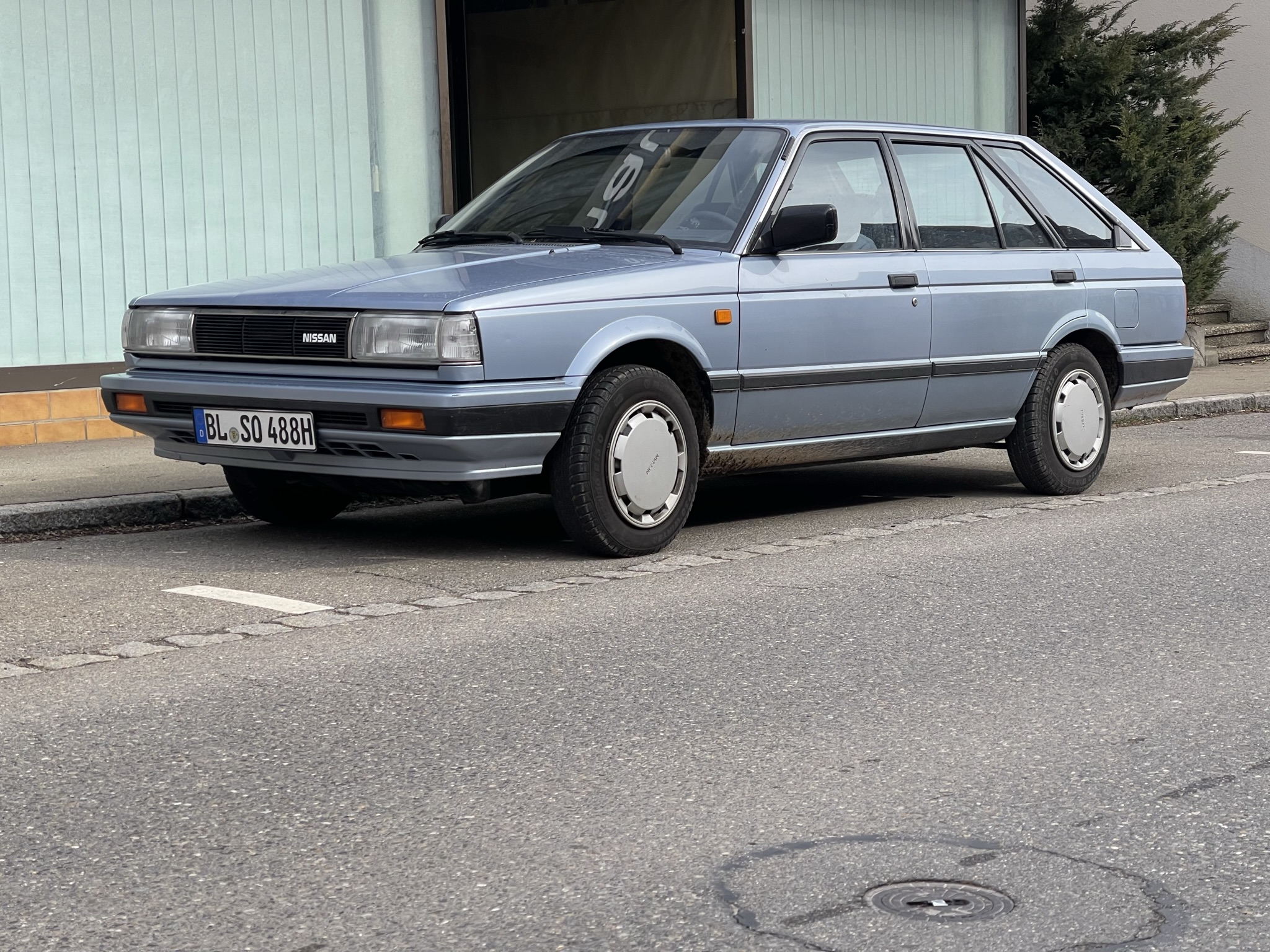

Nachdem ich vor kurzem den Volvo Umbau hier gepostet hab, dachte ich, dokumentierte ich mal gleich das nächste Projekt hier im Forum.

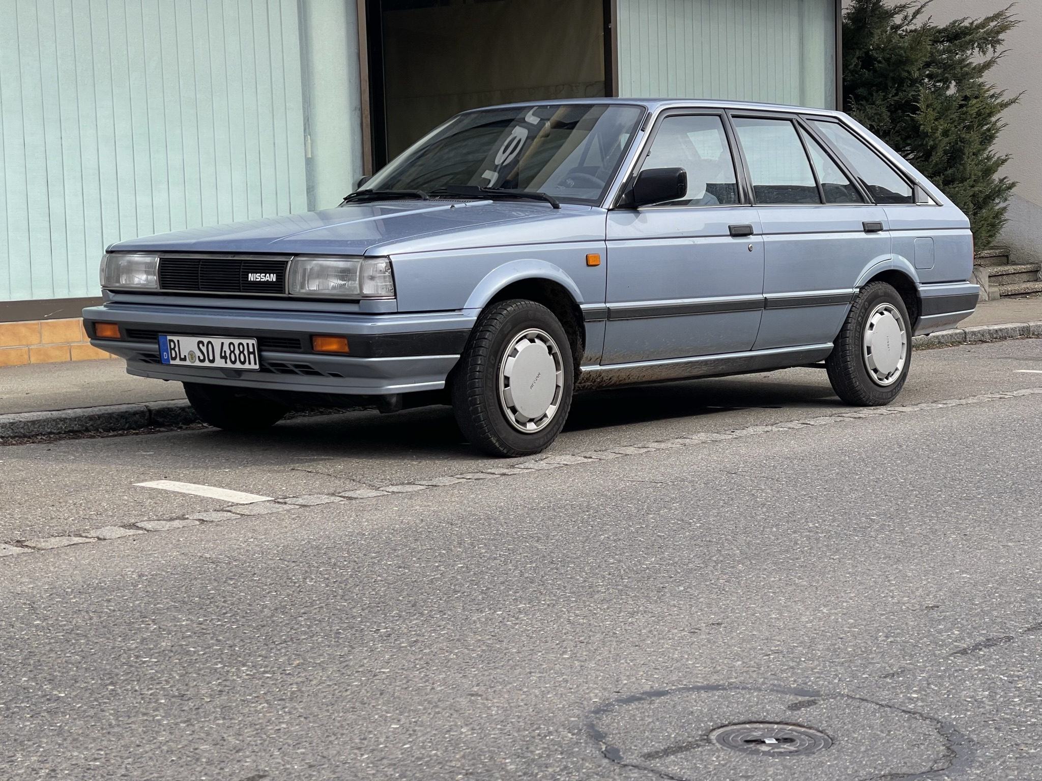

Es handelt sich um einen Nissan Sunny Traveller B12. Hier ein Bild von dem guten Ding.
Es war das Auto einer Oma bei mir aus dem Ort. Er hatte nur 55000km und wurde wahrscheinlich nur Kurzstrecke bewegt. Nachdem mein Zwilling und ich ca. 3000km in der Möhre rumgepest sind wurde ein rasseln aus’m Motorraum immer lauter, nachdem ich mal das Ventilspiel kontrolliert hatte und nichts feststellen konnte war mir schon klar das da ein Lagerschaden drin ist :(

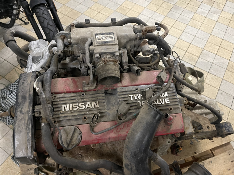

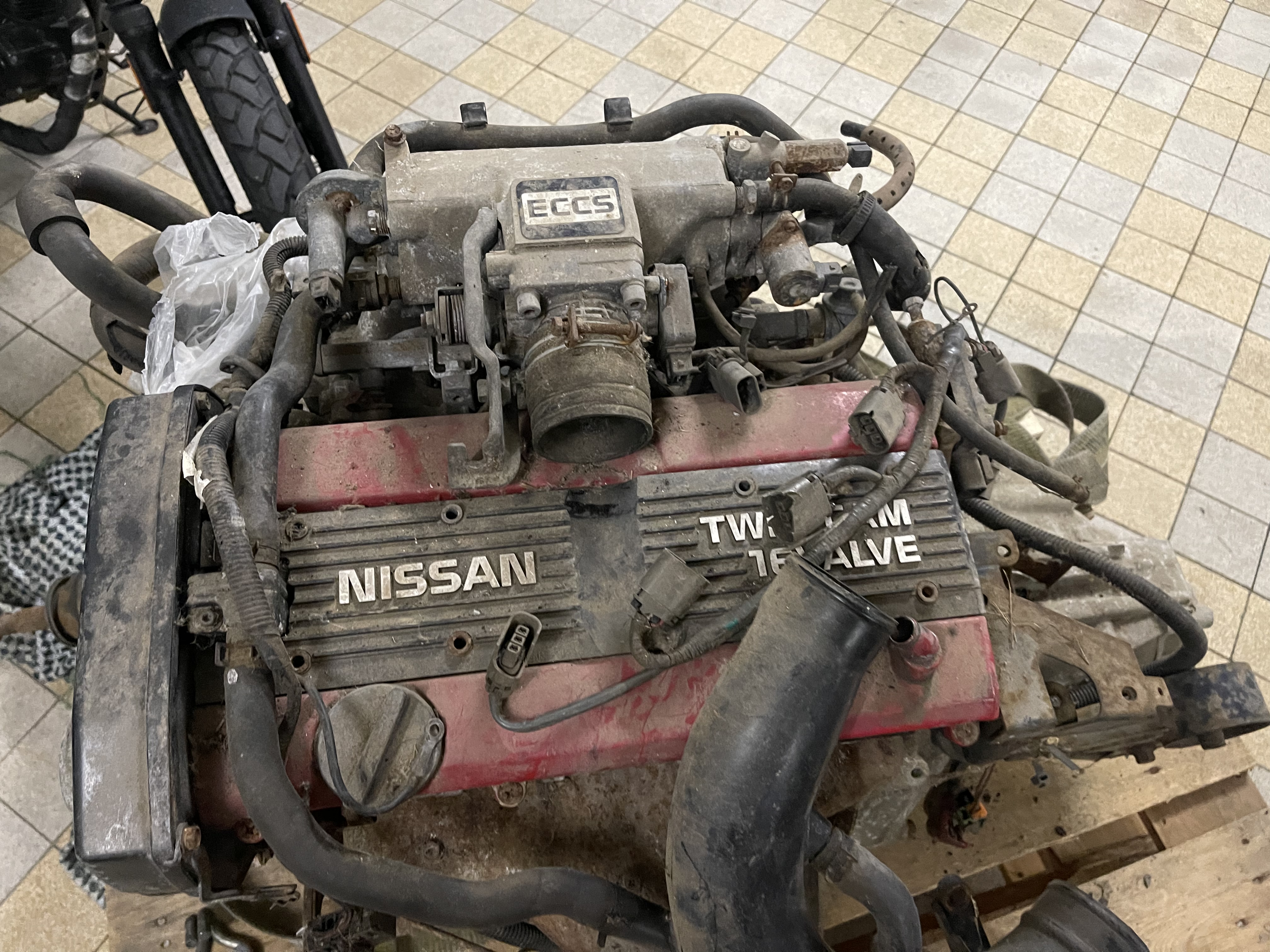

Der originale Motor ist ein E16i und eigentlich echt gut mit seinen 73PS, sehr elastisch und sparsam. Naja nach langem recherieren hab ich rausgefunden das es die Hatchback Variante als GTI mit 128PS gab. Das ist der besagte CA16DE. Letzte Woche dann einen Motor in NRW gefunden und abgeholt.
da ist das gute Ding.

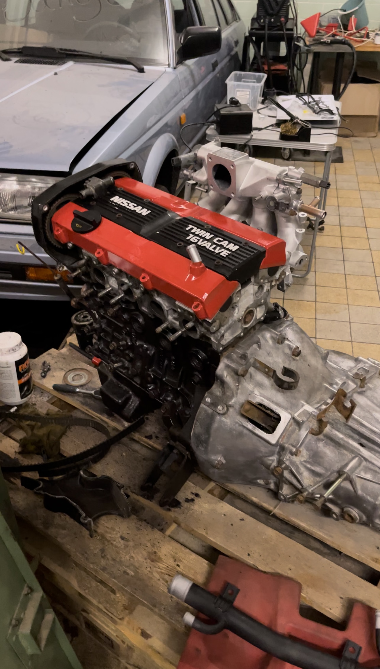

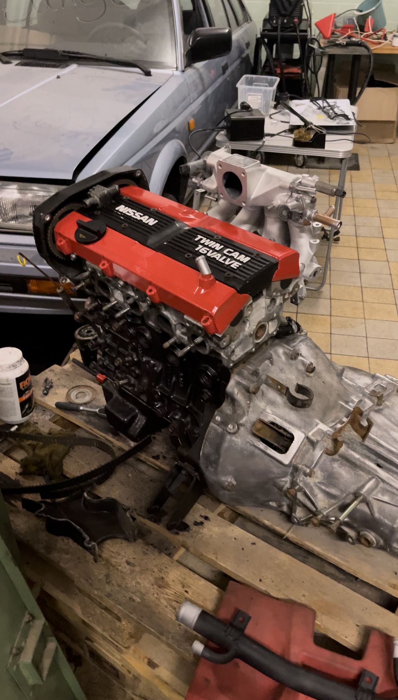

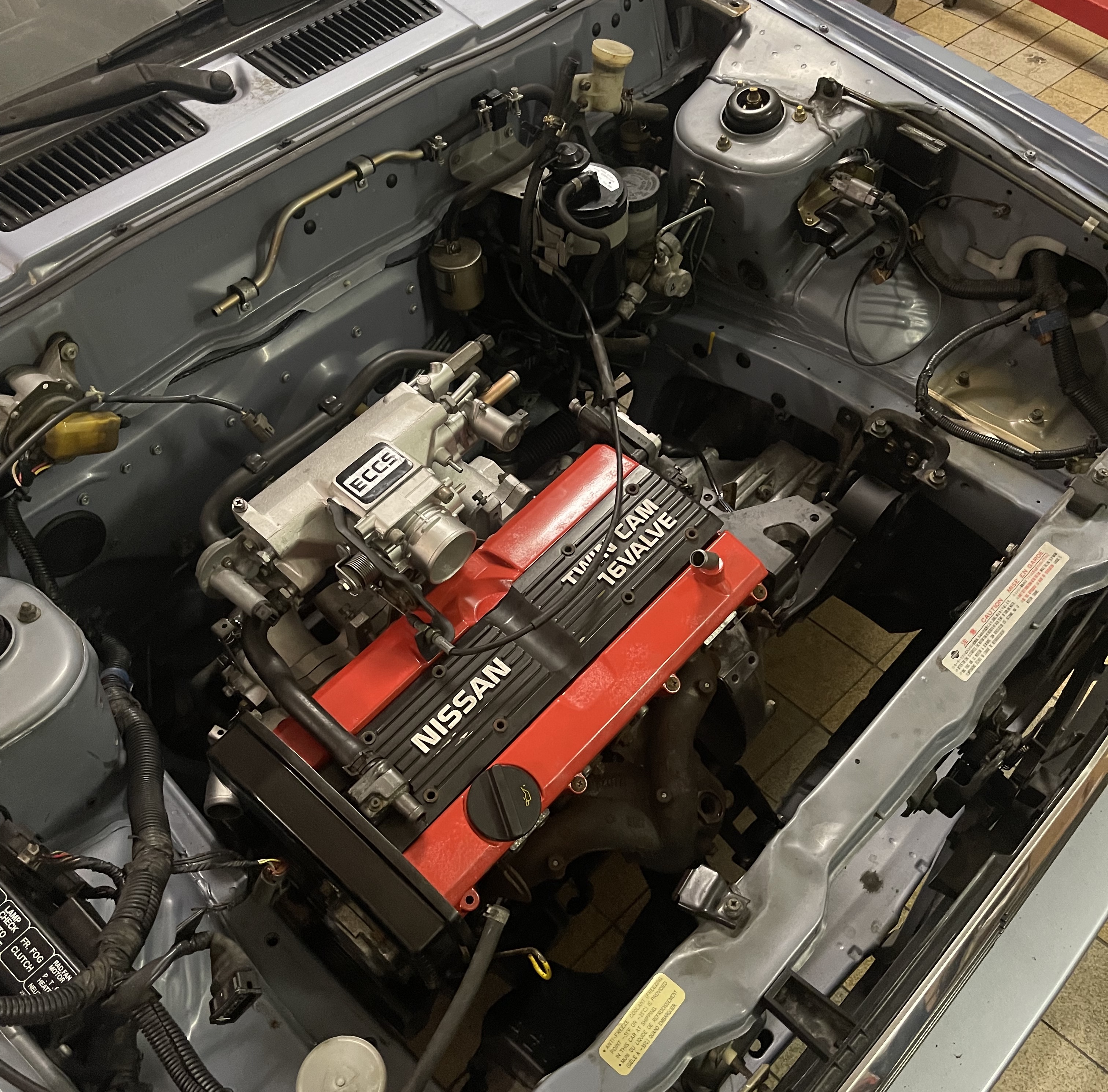

Es geht langsam aber sicher weiter.
Hab den Motor mal n bissle zerlegt alles schön sauber gemacht, gestrahlt und neu Farbe drauf.
Jetzt bau ich grad noch die letzten Teile dran.
So schaut er momentan aus:
Zuletzt geändert von liam am Do Jun 08, 2023 6:23 pm, insgesamt 1-mal geändert.
liam
Beiträge: 6
Registriert: Mo Okt 31, 2022 12:33 pm
Wohnort: Albstadt
Re: UA4C | Nissan Sunny Traveller umbau auf CA16
Beitrag von liam »

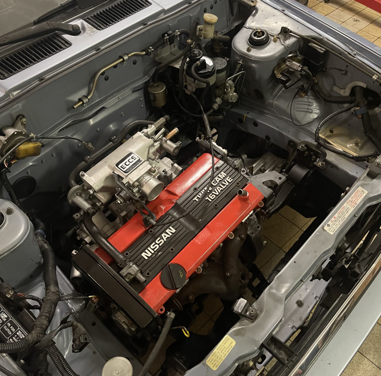

Hallo miteinander,
jetzt bin endlich mal ein Stück weiter gekommen, der Motor ist drin…
Die ersten Probleme sind natürlich rasch aufgetaucht… Alte Antriebswellen passen nicht, die Motorlager passen nicht richtig, Schaltgestänge natürlich auch nicht und der Kühler vom alten Motor hat die Anschlüsse jetzt falsch und könnte eher von nem Kühlschrank als von nem Motor sein.
Antriebswellen haben ich mittlerweile organisiert bekommen. Motorlager bin ich grad im B12-Club mit super hilfreichen Menschen dran nach so nem Teil zu schauen, das andere Motorlager wurde mitm Hammer passend massiert und bezüglich dem Kühler muss ich halt auch wieder schauen ob ich da nicht besser einen selber Bau oder einen günstigen originalen GTi Kühler herbekomm.
Den originalen Autoseitigen Kabelbaum hab ich jetzt mal vom alten und neuen Motor zerlegt und mach da jetzt einen neuen draus. Ist aber nicht der Kabelbaum von der Einspritzung deswegen sollte das schnell gehen.
