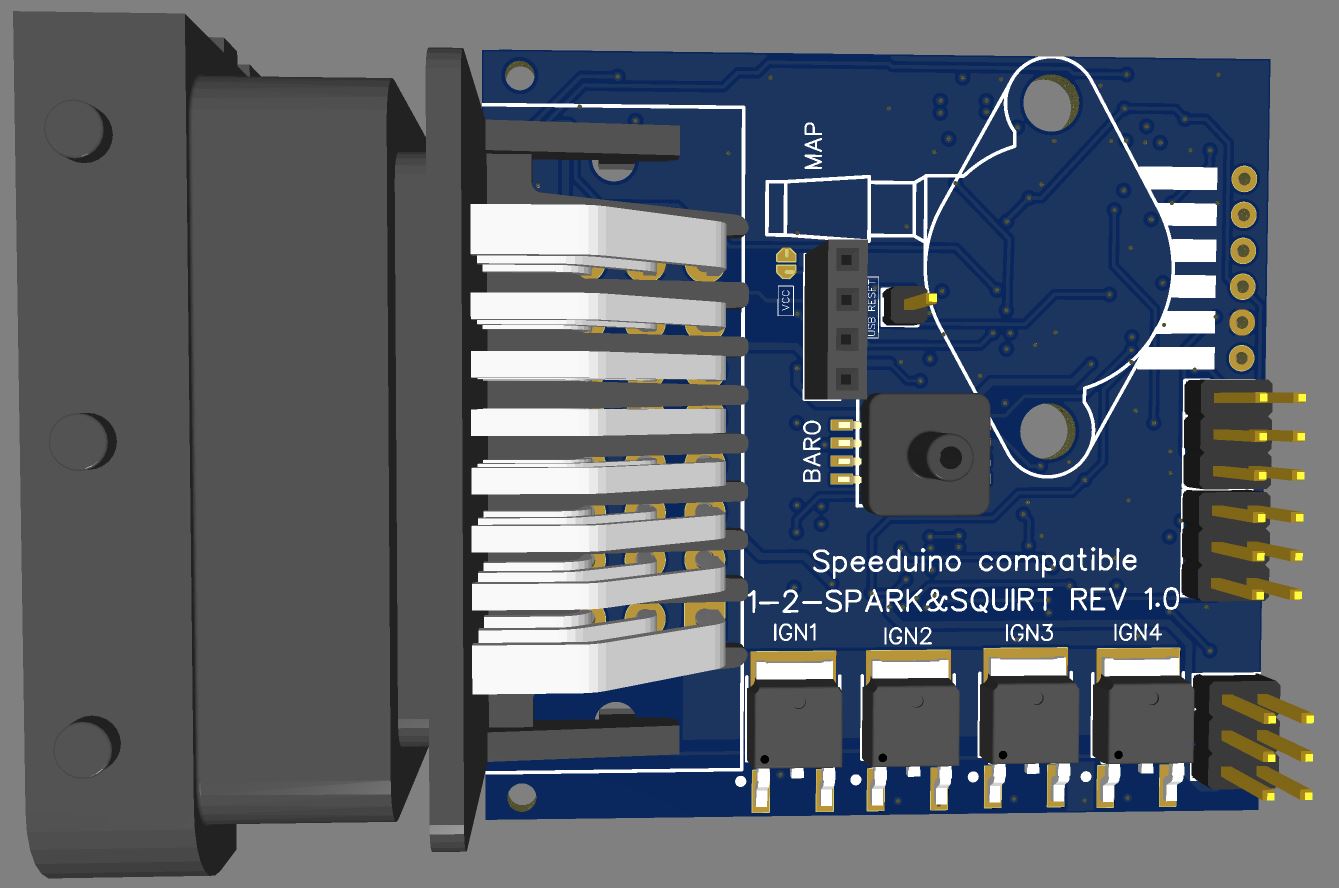

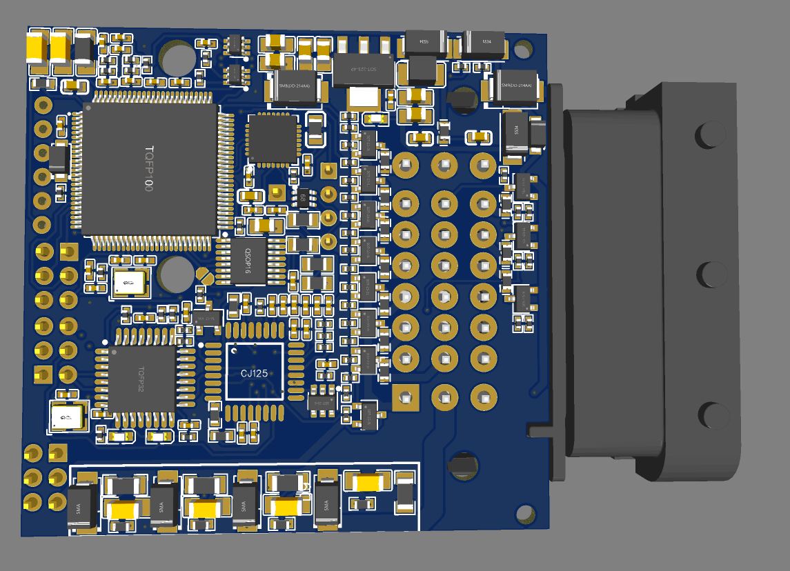

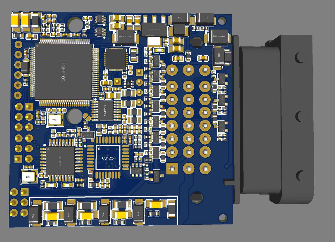

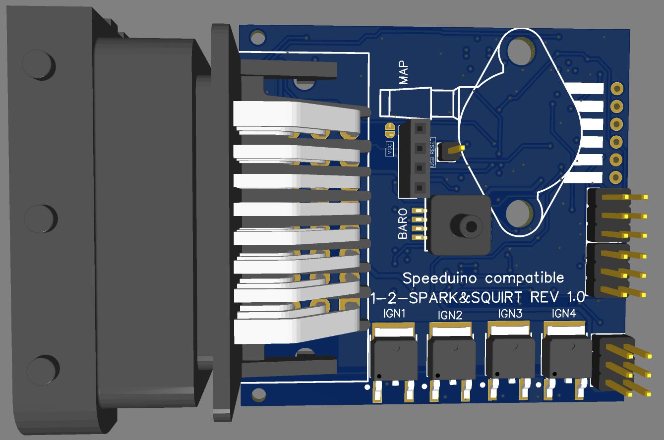

Also, der Tooly hat mir gefragt um mein eigenes Board mal vor zu stellen. nachdem ich das Blitzboard gesehen habe und auch schon fast eine bestellung gemacht hatte, hab ich mich doch entschlossen um mein eigenes Board zusammen zu frickeln. Ich habe selber schon Boards gemacht inclusieve frei Programmierbare Software für die Zündung für meine citroen 2 cv und diese boards auch verwendet für (Autogas) einspritzung. Ich habe ne kleine 100 Stück von diesen Boards verkauft.
Weil die Blitzbox nicht al meine wünsche erfüllt habe ich mich jetzt doch entschlossen um mein eigens Board zu entwickeln..
In gegensatz zum Blitzboard möchte ich den MPX4250 Map sensor auf dem Board haben und auch 4 Stück passieve Zündspulen Treiber. Auch ein Bleutooth modul muss 1 zu 1 eingesteckt können.
Ich habe im abgelaufenen Monat Mal ein Board entwurfen in Easyeda (damit kann man gleich fertige Boards bestellen in China)..
Dabei ist bis jetzt das hier raus gekommen....
(124.74 KiB) Noch nie heruntergeladen
(182.43 KiB) Noch nie heruntergeladen
Ich werde hier mal beschreiben was so alles auf dem Board ist..
Platine 54x56mm
Masse für Zündung und Einspritzung
4 passieve Zündtreiber 30 Amp
4 Einspritztreiber mit Sicherung 4Amp.
Sequentielle Steuerung ist möglich für 4 Zilinder Maschinen
O2 Sensor mit Bosch CJ125 Treiber (sowie auf Blitzbox)
Max 9926 2x VR oder/und Hall möglich
Fan-Treiber mit Sicherung 4 Amp
Benzin pumpe-Treiber mit Sicherung 4 Amp
Boost-Treiber mit Sicherung 4 Amp
Idle-1 Treiber mit Sicherung 4 Amp
Idle-2 Treiber mit Sicherung 4 Amp
1 spare Treiber mit Sicherung 4 Amp
o2 Sensor ausgang für Anzeige
Masse für Atmega 2560 und O2 Controller
TPS mit 3 Anschlusse
IAT
CLT
Batterie reference
Auf Github habe ich mal meine Schematic hochgeladen. Schauts euch an..

Beiträge: 1177
Re: 1-2-Spark&Squirt Just another standalone board
Wow, das sieht jetzt für mich auch langsam richtig interessant aus! Das sollte besser als ein gutes MS Derivat sein, oder?

Respekt auch von mir! Das sieht schon richtig erwachsen aus!
Wann geht das Board in den Test?

suzuki90 hat geschrieben: Di Apr 18, 2023 8:35 am Wow, das sieht jetzt für mich auch langsam richtig interessant aus! Das sollte besser als ein gutes MS Derivat sein, oder?
Das hoffe ich doch mal :roll: :roll: .. Ich habe einfach ein board gemacht nach meinen wünsche und erfahrungen, sachen vom Blitzboard genommen die mir gefallen und angereichert mit sachen die mir wichtig sind. Bange bin ich nur dass zu viel noise drinn sein wird, ich habe da mein bestes getan. Ich bin mal gespannt, ich hoffe innerhalb 2 Wochen mal 5 boards fertigen zu lassen in China/Jlcpcb. Ich habe schon mal eine Bestellung vorbereitet und es sieht gut aus. Leider ist der Max9926 da viel zu teurer (um die 50 euri pro stück) also die muss ich dan selber drauf schweissen ebenso map und Baro und auch die Coiltreiber mit Diode. Jetzt ist das letzte weiter nicht so schlimm denn jetzt kann jeder für sich entscheiden ob und wieviele Trieber er drauf haben möchte. Z.b. mit Verteiler braucht mann nur 1 coil treiber und auch ich mit meine 2cv brauche nur 1 stück..
Wieterhin überlege ich mir gerade dass mann 2 Einspritstreiber auch nehmen kann als aktive Coiltreiber, dan kann mann mit diesem board 4 zilinder wasted spark und semi sequentiele Einspritzung fahren.. :idea:
