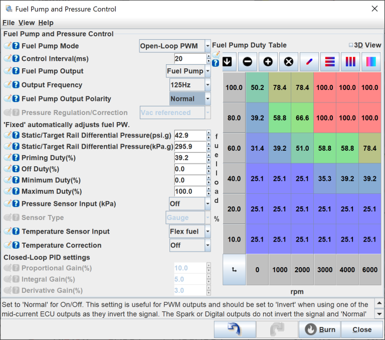

Hab jetzt gesehen, dass die MS3 da schon eine Funktion hat, die passend ist. PWM Ausgang der die Pumpe ansteuert und Last- und Drehzahlabhängig im Open loop betrieben werden kann.
Frage1: Wie kann man einfach eine Kraftstoffpumpe die 10 - 15 A in der Spitze zieht mit der MS3 ansteuern? Gibt es da fertige Bausteine? Geht das mit den SSR? wenn ja welches? Welche PWM Frequenz funktioniert gut und welcher Ausgang sollte da verwendet werden? Geht der Fuel Pump Ausgang? Der schaltet sonst ja ein Relais...
Würde dann erstmal an Land rausmessen, bei wieviel Durchsatz durch die Düsen ich welche PWM einstellen müsste, dass er immer genug über den Regler schiebt für einen stabilen Druck.
Frage2: Was genau macht der Einstellwert "Static/Target Rail Differntial Pressure"? Und dann auch noch 2 mal in verschiedenen Einheiten? Kann TS nicht selber mit dem Korrekturwert umrechnen? Was bewirkt es wenn ich den verstelle? Ohne diese Regelung weiß die MS ja auch keinen Benzindruck sondern einfach den Durchfluss über die Düsen und den gibt man ja passend zu Druck ein.

Antwort auf 2 bekomme ich nicht mehr zusammen. Hatte mich damit mal beschäftigt und herausgefunden, dass das selbst regeln nicht geht. Habe dann inkl. Benzindruck geloggt und Werte für den Table herausgefahren.
