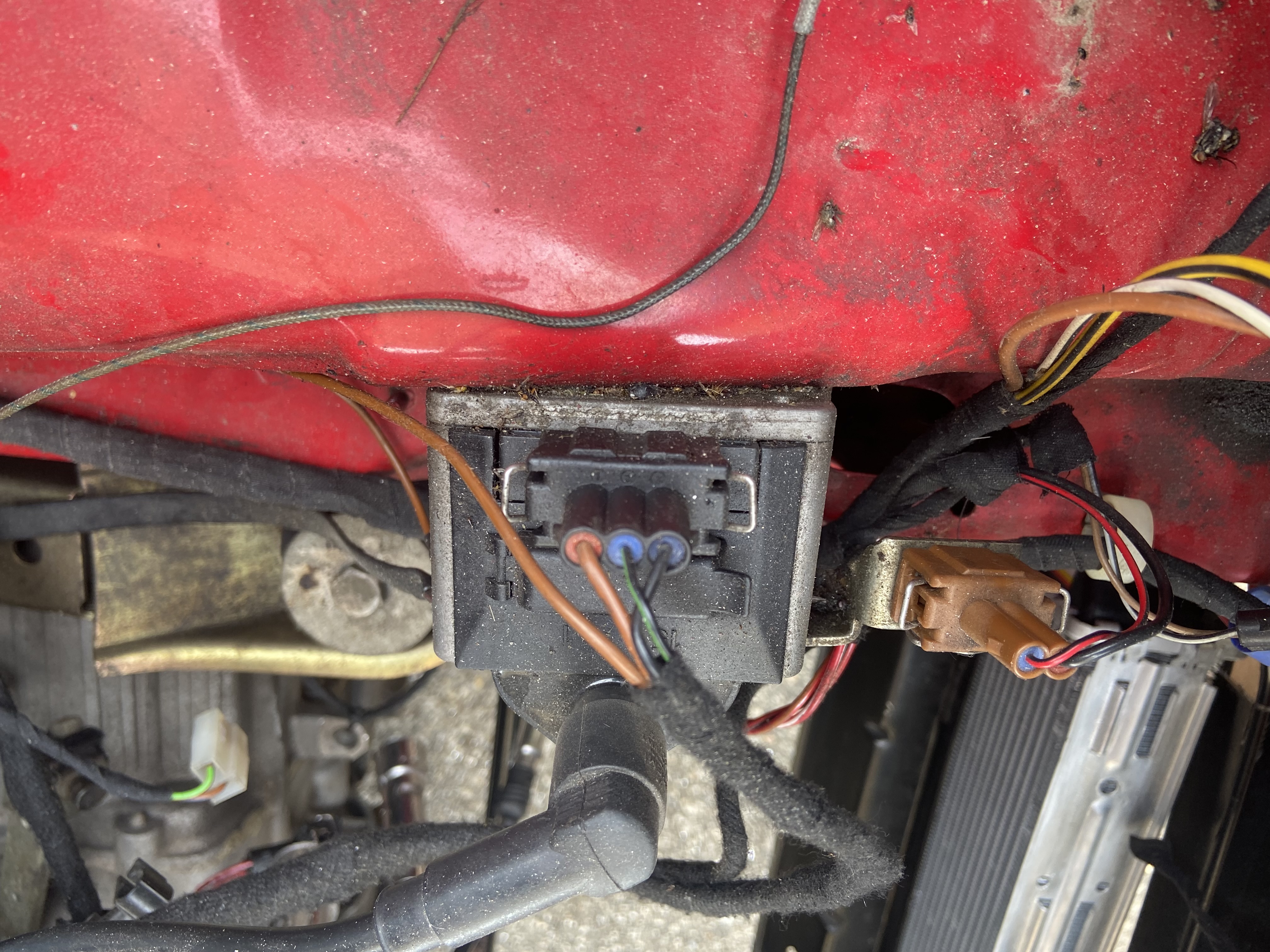

Nach etlichen Versuchen habe ich die Zündung nun endlich in den Griff bekommen. Schlussendlich fahre ich jetzt das Bosch 124 Zündmodul in Kombination mit einer runden, zweipoligen Zündspule. Das Zündmodul wird durch den TC4427 betrieben.
Der Fehler am Ende war der fehlende Widerstand zwischen Pin 4 und 5 am Zündmodul. Laut MSExtra Manual ist der aber nicht vorgesehen. Im Megamanual hingehen stand er mit „optional“ beschrieben.
Das zweite Problem war der wackelnde oder leicht zitternde ZZP. Dahingehend habe ich aber erfahren, dass das normal ist und am Zahnriemen und dem Hallverteiler liegt.
Die Zündung ist jetzt im Basic Trigger mit einem Offset von 55 Grad eingestellt und die Zündung wandert nicht mehr.
