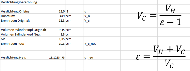

Vielleicht hilft das weiter.
- Verdichtung.PNG (59.24 KiB) 96781 mal betrachtet
