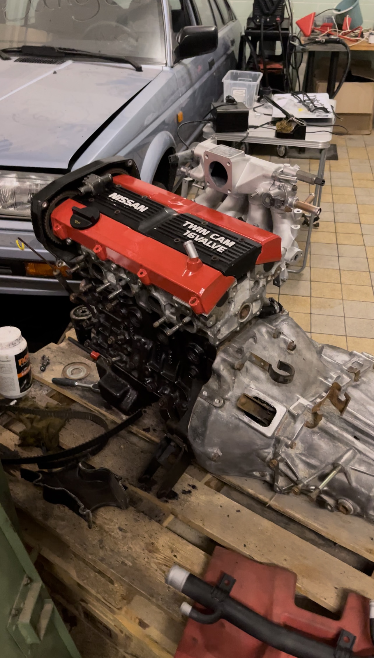

Es geht langsam aber sicher weiter.
Hab den Motor mal n bissle zerlegt alles schön sauber gemacht, gestrahlt und neu Farbe drauf.
Jetzt bau ich grad noch die letzten Teile dran.
So schaut er momentan aus:
