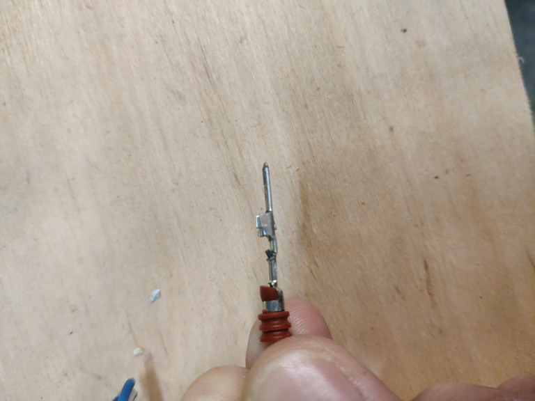

Hey.
Das mit dem zugefeilten Scheibenwischerdingens hat super geklappt.
Die ersten Teile für den Kabelbaum sind bereits eingetroffen und ich konnte erste Kabel neu crimpen.
Ein Problem hab ich allerdings, und zwar mit den JPT (oder wie auch immer) Pins auf dem Bild.
Das sind einseitig geclipste VW Stecker mit nur einer Rastung. Ich finde nirgends solche Stifte.
Ich hab dort auch definitiv nix abgerissen.
Es befindet sich auf einer Seite eine Rastung, auf der anderen ist der Stift quasi "offen".
Kann mir wer eine Bezeichnung sagen?
Konkret ist es an meinem Auto der Stecker von der Einspritzleiste.
Im gesamten bräucht ich nur ca. 8 so Stifte.
