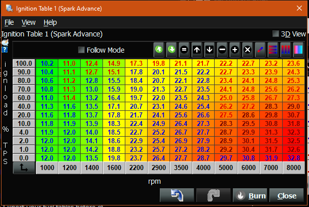

Die Ignition Map 1 & 2 sind im Moment nur zum Probieren. Ich hatte gehofft, das Ruckeln damit etwas beseitigen zu können, die Verminderung des Zündwinkels mit sinkender Last hat aber nur sehr geringe Besserung gebracht.

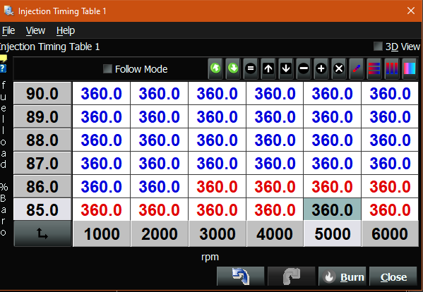

was ich aber denke, was einen Einfluss hat: Deine Injection timing Tabelle hat eine ganz komische y-Achse. geht nur von 85 bis 90 und in dem Bereich ändert sich der Winkel teilweise krass. EInspritzzeitpunkt hat definitiv einen Einfluss auf ruckeln und Drehmoment. Wenn sich bei dir der Wert minimal ändert schwingt sich das gern auf. Da deckt man in der y-Achse normal den Bereich von Leerlauf bis Volllast ab...

Das mit dem Injection Timing kann ich dir erklären:
Bei Teillast ist es wohl besser, auf das geschlossene EV zu spritzen, bei Volllast soll man ins offene EV spritzen. Ich habe es deshalb so gemacht, dass bis 85% Motorlast ins geschlossene EV gespritzt wird und darüber hinaus dann ins offene - deshalb auch diese "harte" Transition. Der Lastbereich, wo das Ruckeln auftritt, ist ohnehin bei wenig Motorlast, das sollte also vom Timing nicht beeinflusst werden.

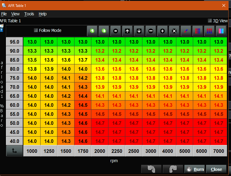

naja, der Log zeigt, dass beim Ruckeln auch deine Einspritzmenge schwankt. In erster Linie fällt da dein AFR Table auf, welches in Richtung mager geht und daher schwankt mit dem Ruckeln 1:1 auch das AFR Target. Würde das im Teillast mal komplett auf Lambda 1 stellen.

Außerdem zündest du extrem spät da im Teillast. Wäre normal 20 Grad früher...

also ich muss auch sagen das Ignition table sieht sehr komisch aus. Ebenso die Sprünge im Injection Timing.

1: Injection Timing hier mal überall den gleichen wert (zb.: 360)

3: Afr im unteren Teillast bereich auf 14,7 - 14,9

wie gesagt - die Ignition Table in der angehängten msq ist nur experimentell. Normalerweise sieht die so aus:
Damit war das Ruckeln aber sogar noch schlimmer, deshalb habe ich die Zündung so stark zurück genommen.
AFR auf 14.7 oder sogar noch fetter habe ich in der Vergangenheit schon ausprobiert, das hat leider nichts gebracht.
Das Injection Timing werde ich mal probieren und berichte dann.

Schau mal im Log wenn du das ruckeln hast. Da ruckelt deine Einspritzzeit genauso und das liegt in meinen Augen an dem genauso wankenden Lambda-Sollwert. Ist das ruckeln genauso da, wenn da überall konstant 14,7 AFR drin steht? Da wäre mal ein Log interessant. Dann müsste man ja sehen, ob die Einspritzzeit konstanter ist.
Ich bin zwar der gleichen Meinung wie @Alfagta was die angesprochenen Punkte betrifft (injection timing Tabelle passt in meinen Augen gar nicht usw). Allerdings sieht man im Log, dass die Einspritzzeitpunkte im entsprechenden Bereich relativ konstant sind, ebenso die Zündwinkel. Das sollte nicht zu der Schwankung führen.
