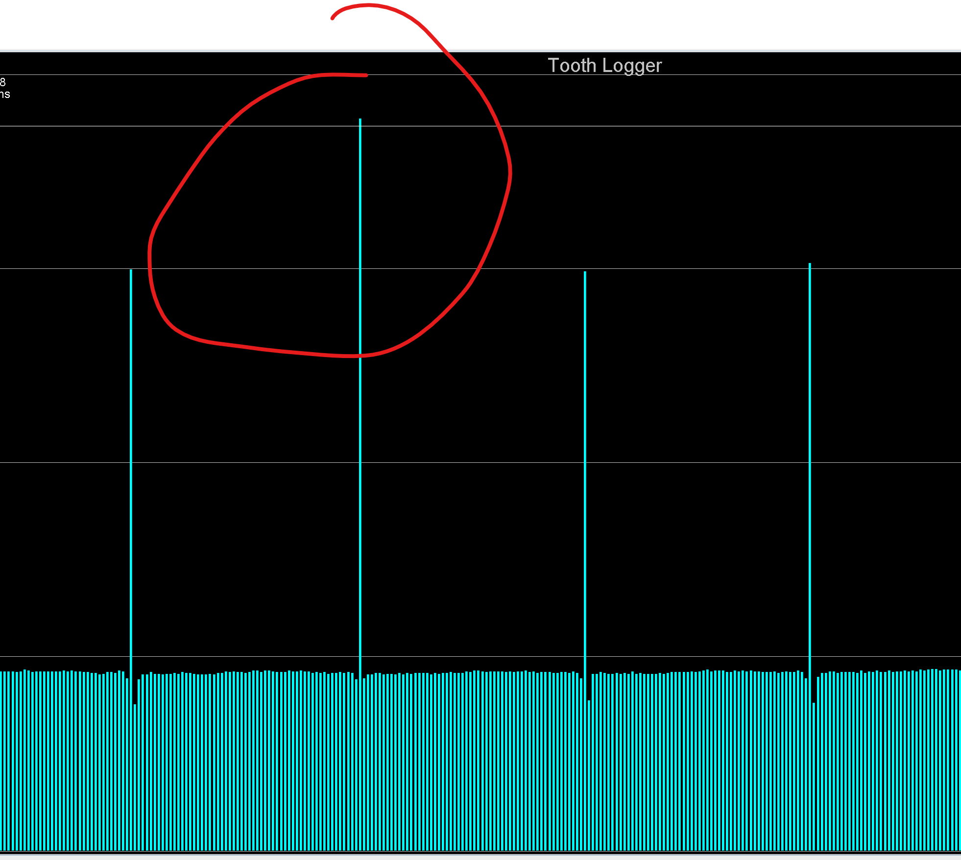

ich habe das Problem dass meine MS3 ab einer bestimmten Drehzahl die Lücke des 60-2 Rad 3 Zähne lang sieht. Das führt dann natürlich zu Aussetzern mit Sync Loss Reason 2. (Lücke an falscher Stelle).
Es ist immer nur das Fehlerbild.
Der Abstand des Sensors zum Rad beeinflusst die Drehzahl wo es auftritt. bei 0,6 mm ist es ca 3000 U/min, bei 0,2 mm dann 4800 U/min.
Ich habe geprüft:
Schirm des Kabels ordentlich, liegt auf Steuergerätseite auf Masse auf.
60-2 Rad mit 160 mm Durchmesser nicht exzentrisch montiert
Sensorabstand passt
10 kOhm Widerstand parallel zu VR+ und VR- ändert gar nichts
Als Sensor wird der VR Sensor von Bosch genutzt: 0 281 002 138
Irgendjemand noch Ideen? Noise Filtering ist ausgeschaltet. Firmware ist die 1.5.2. Noise Filtering würde vermutlich auch wenig bringen, da es nach der Lücke ist wo die längste Zeit kein Signal Wechsel kam. Sensor der Falsche? Raddurchmesser und damit Zahnbreite zu schmal für den Sensor?
