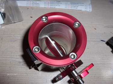

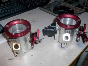

So,
bin jetzt fast fertig mit der Löterei, hat bis jetzt auch alle sgut gefunzt...In der Zwischenzeit sind auch meine Drosselklappen mit TPS eingetroffen...Habe die Motorraddrosseln dann doch sein gelassen, da es mir zu viel rumbastellei war..
Saugrohre und Filter für die Einzeldrosseln hab ich auch schon daliegen..Mein TSZ-H Verteiler trudelt hoffentlich noch die Tage ein....
Na den Grüße
Tom

Beitrag von porschekäfer »
Die Drosselklappen sehen sehr schön aus. Wo hast du die her und auf welche Saugrohrflansche passen die. Das ist doch kein IDF, oder?
Jürgen

doch gibts,
gugst du hier http://www.extrudabody.com/Products/ITBs.html
eigentlich ein geniales system, wenn man an dieses aluprofil rankäme wäre auch ein eigenbau kein problem mehr.
