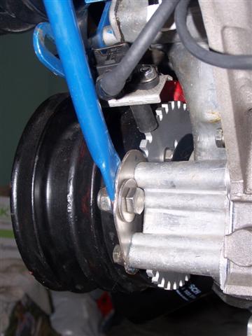

Die Sensoren sind offenbar recht unempfindlich. Die Rover V8 werden in England ganz oft mit EDIS ausgestattet und, weil eben in Geländewagen auch artgerecht gehalten. Einer der Engländer hat den VR-sensor gar ohne Luftspalt auf das Triggerrad gesetzt und die beiden Teile sich dann beim ersten Anlassen sich selber aufeinander anpassen lassen ..
Das hilft jetzt sicher nicht bei anderen Motoren, aber als Anlage habe ich mal meine Sensorposition fotographiert. Bei ausgebautem Motor konnte ich eine Nische oberhalb des Triggerrades nutzen. Wenn EDIS an eingebaute Maschinen gepfriemelt wird, kommt man an diese Stelle nicht dran. Daher wird man den Sensor dann etwa 1/4 Umdrehung tiefer setzen müssen. Wie gesagt, das Kurbelwellenniveau im Land/Range Rover ist sicher viel höher als beim PKW über der Erde, aber dafür taucht man die Wagen auch überproportional tiefer in die Pampe.
Man kann ja die Halterung des VR-sensors auch mit einem Steinabweiser versehen.
