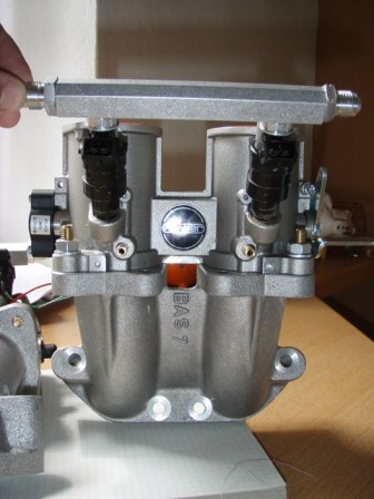

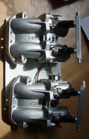

Voila!
Das ganze noch auf den kurzen Ahnendorp Ansaugkrümmern...leider gehts da um jeden halben Zentimeter sonst hätt ich die BMW Klappen eingezogen... :( nur damit stehe ich in der Abdeckklappe und das will ich eigentlich nicht... :lol:
Als Anschluss an den geänderten Alfa33 Luftfilterkasten kommen da die originalen Alfa Ansaugkrümmer drauf...einer ist ja schon bearbeitet und endlich fertig.

lecker...die machen einen schlanken fuss.

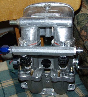

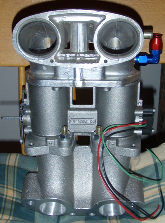

So jetzt habbich das mal aufgelegt, passt zwar noch immer nicht 100%tig aber wird schon noch werden. So sind Klappenteile ca. knapp 1cm tiefer als IDF Vergaser und passen wunderbar unter die Motorraumabdeckung...

is ja eigentlich net viel dran an den gussdingern, was wollen die da so ham dafür?
Westitreter
Beiträge: 160
Registriert: Di Apr 22, 2008 12:34 pm
Wohnort: Wien
Re: hab mal ein paar fragen zum setup
Beitrag von Westitreter »
Keine Ahnung, die hab ich geschenkt bekommen von Alfafahrern :-) Waren auf Alfa 33 und Sud drauf, aber sind nicht mehr so oft verfügbar....
Achso zwischen den Anschlüssen zu denn Drosselklappen sind die normalerweise zusammengegossen - Ich mach abends mal ein Foto davon. Das ist hier bereits ausgeschnitten und weggefräst...
Leider ist beim Lufi-Kasten der Versatz der Zylinder anders und der Abstand der Vergaser, man muss also die Seitenteile ändern soll ja für unsere Beamten nicht so auffällig sein. Mit den original Alfa Schläuchen für die Kurbelgehäuseentlüftung sieht das ganze fast schon "oooorischinool" aus... :-) - tarnen und täuschen also.
Ich schneide diese Seitenteile jetzt aus, montiere Blechteile an den Seiten mit den ovalen Anschlüssen sodass man das Gehäuse wieder mit den originalen Verbindern montieren kann nur die Ansaugstutzen sind dann länger....
Sobald fertig kommen dann die Bildchen.
