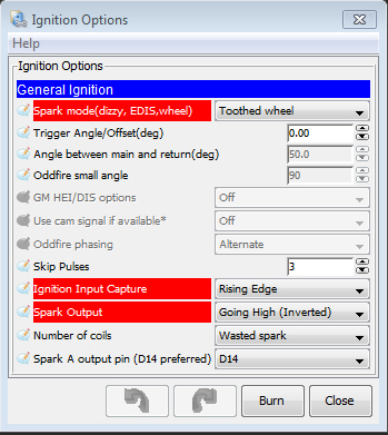

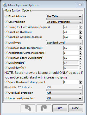

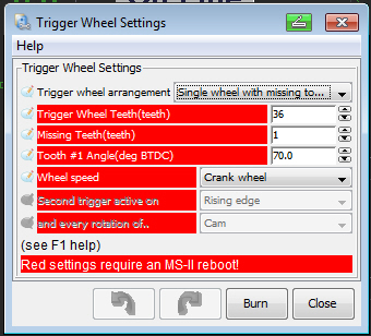

Hier mal meine Einstellungen
Ignition Options.jpg (123.66 KiB) 7343 mal betrachtet
more ignition.jpg (153.15 KiB) 7287 mal betrachtet
trigger wheel settings.jpg (115.95 KiB) 7294 mal betrachtet
Wenn der Winkel zwischen OT und dem VR-Geber 90° betragen, muss ich hier 90° statt 70° eintragen, oder
Und obwohl scheinbar ja toothed Wheel eingetragen ist, kann ich den Trigger Wizzard nicht starten

Hallo Markus
Dreh deinen Motor so das der fehlende Zahn am VR Sensor ist. Dann drehst du den Motor langsam in Richtung OT und zählst dabei die Zähne die am VR Sensor vorbei kommen. Für jeden Zahn mußt 10 Grad bei tooth1 degree eintragen, dann sollte es zumindest grob paßen.
Du kanndt dann bei Trigger offset das genau einmessen. Nichts anderes macht meiner Meinung nach der Wizzar auch. Dort kannst du in 0,1Grad schritten vor oder zurück anpassen

netter_33 hat geschrieben:Dreh deinen Motor so das der fehlende Zahn am VR Sensor ist. Dann drehst du den Motor langsam in Richtung OT und zählst dabei die Zähne die am VR Sensor vorbei kommen. Für jeden Zahn mußt 10 Grad bei tooth1 degree eintragen, dann sollte es zumindest grob paßen.
Also die Zähne zählen bis die Markierung OT am VR-Geber ist.
netter_33 hat geschrieben:Du kanndt dann bei Trigger offset das genau einmessen. Nichts anderes macht meiner Meinung nach der Wizzar auch. Dort kannst du in 0,1Grad schritten vor oder zurück anpassen
Da steht bei mir jetzt 0° drin, das lass ich dann erstmal so.
Re: Kafer Typ4 2,4l / kdfi / MicroMS
Verfasst: Mi Aug 25, 2010 3:47 pm
von netter_33
Lach , nein nicht bis die Markierung am VR ist sonder der Motor wirklich auf OT steht vom 1 zylindern. Ich hoffe du hast jetzt nicht Scheibe so verbaut das bei OT des Motors die Lücke am Vr ist.

Also den fehlenden Zahn auf VR-Geber....jezt solnage recht rum drehen bis meine OT Marlierung mit dem Gehäuse fluchtet und die Zähne zählen die am VR-Geber vorbei ziehen

Genau so hab ich es gemacht, aber er will dann nicht...schiesst am 2.zylinder aus der drosselklappe.
Wenn die Lücke auf dem VR-Geber zeigt und ich dann rechts rum drehe, bis der 1.Zylinder auf OT ist, sind es 8 Zähne.
Ergo sollte ich 80° einstellen bei Trigger Wheel Setting Tooth#1 Angle.
Erst wenn ich 60° einstelle feuert er scheinbar richtig, wenn auch mit ca. 20° Vorzündung

ich spiele gerade an der gleichen Stelle rum. Mir ist aufgefallen, dass die Werte die man mit dem Trigger Wizzard einstellt, nicht in Tooth #1 Angle übernommen werden sondern bei "Trigger Angle Offset Deg". Vielleicht steht da nicht mehr 0 und du musst es dazu addieren. Oder dein VR Sensor ist eben doch anders montiert.

der trigger wizzard ist nur ein werkzeug! wenn der bei dir fehlen sollte? schade aber nicht so schlimm!
bei den ignitions options auf 0°!
bei den trigger weehl settings:
hier bei tooth 1 Angel den wert solange änder bis deine markirungen fluchten! natürlich den fixed angel dafür einschalten und den richtigen wert eingeben (0°? 10° markierung?)!

Ahh...fixed Angel hatte ich gestern abend nicht gesetzt.
fixed angel und timing for fixed sind auch nur werkzeuge um deinen tooth 1 angel zu finden/kontrolieren!
