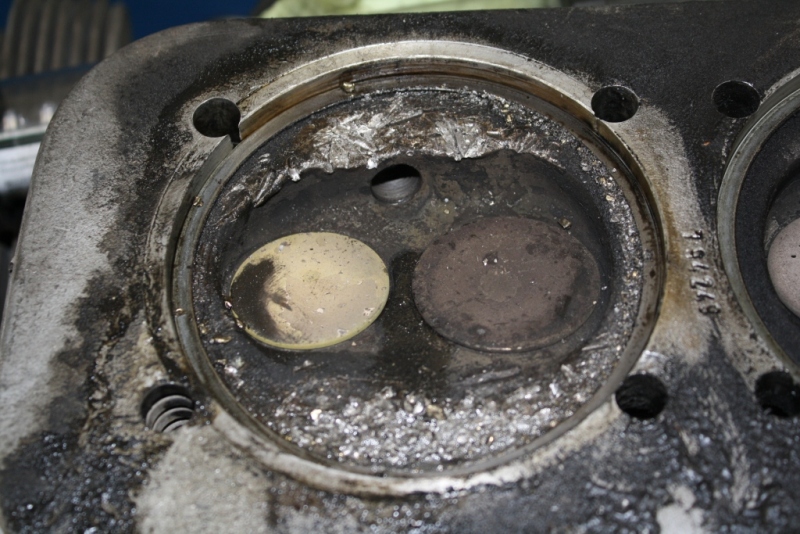

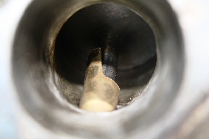

Also bei mir war es keine Mutter sonder eine ventilführung die sich im Kopf gelöst hat. Die ist dann zerbrochen und ist in den Brennraum gewndert. Ergebniss, Kolben und Zylinderkopf schrott. Nun kann ich mir also über einen neu aufbau gedanken machen oder über den Verkauf von meinem Cabrio. Habe eigentlich keine Lust da noch weiter Geld rein zu pumpen. Mal sehen. Hat ja auf jedenfall gleich die teuersten Teile erwischt.

Hallo Markus, naja mit dem günstig ist so eine sache. Denke so wirklich günstig ist da wohl eher nichts zu bekommen außer vielleicht die AA Dinger aus China. Stelle gleich mal Bilder vom Kopf ein. Wie sieht es denn jetzt bei dir aus?
- IMG_1290.JPG (265.49 KiB) 8479 mal betrachtet
- IMG_1289.JPG (129.34 KiB) 8472 mal betrachtet
Re: Ein weiterer Käfer mit MS und Typ4
Bronzeführung?
Wieso ragt die soweit rein?
