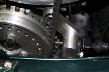

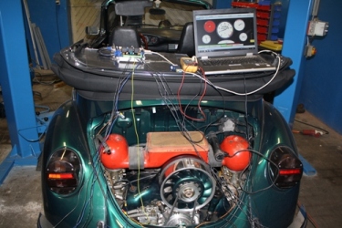

Hallo, will dann hier auch mal den Stand meines Projektes veröffentlichen. Hier eine kleine Teileliste.
MS2 V3 mit Msextra2.1
Zündspule VW- Doppelspule
Triggerrad, Drosselklappen und VR-Sensor von Harald
Einspritzdüsen vom Calibra Turbo
Lambdacontroller von Techedge
Benzinpumpe Bosch aus einem alten 190iger
Habe jetzt am Wochenende erstmal die Zündung umgebaut und über die MS laufen lassen damit ich nicht an mehreren Baustellen suchen muß wenn der Motor erst gar nicht anspringt. Nach einigen Problemen läuft der Motor aber nun mit der geänderten Zündanlage, wobei ich den abstand vom VR-Sensor zur Scheibe wohl noch etwas anpassen werde da er hierwohl etwas zu groß ist.

- Käfer2.jpg (57.35 KiB) 12944 mal betrachtet
- Käfer.jpg (83.93 KiB) 12944 mal betrachtet
