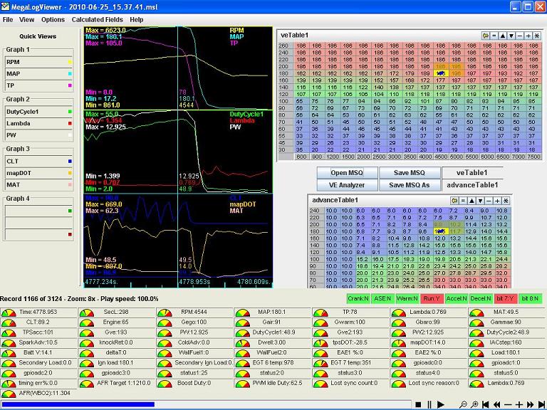

Re: Leerlauf "beruhigen"
kann man das nicht machen wie bei mt? also nur werte nehmen wenn pw nicht gleich null ist oder tps gleich null?
sonst ists wirklich blöd.
Ich kann vorgeben welchen Fuelload ich mindestens haben möchte.
Eventuell ist die letzte Zeile auch blödsinn und die müsste weg und etwas "später" die Schubabschaltung nur greifen.
Ich konnte es alleine beim Fahren nicht "testen".
Aber die Tage geht es weiter!
meinst du die linke spalte im ve tabel? bei dir 30-260!Acki hat geschrieben:Ich kann vorgeben welchen Fuelload ich mindestens haben möchte.
bekommst du so raus:Eventuell ist die letzte Zeile auch blödsinn und die müsste weg
immer mit loggen!
fahre im ersten gang mit hoher drehzahl, nehme das gas ganz weg, steige sehr langsam wieder aufs gas!
schaue dir im log an welchen saugrohrdruck du bei 1% tps hast das ist dein geringster saugrohrdruck bei dem du fahren kannst und auch im ve tabel zu brauchst!
over run fuel cut nur bei geschlossener tps, 0%!und etwas "später" die Schubabschaltung nur greifen.
deswegen immer mit loggen und zuhause in ruhe auswerten!Ich konnte es alleine beim Fahren nicht "testen".
Ja ich logge immer alles mit soweit es geht.
Beim Over Run Fuel Cut bin ich halt der Meinung das die auch bei etwas geöffneter Drosselklappe schon greifen könnte.
So ist es ja auch Serie bei vielen Fahrzeugen.
Ich teste das aber noch aus wie es sich am Besten fährt.
30-260 ja, aber die "Vorgabe" wann Autotune greifen soll. Wenn man mit leicht geöffneter Drosselklappe rollen lässt, dann hat man oft "Bereich" wo der Lambdawert nicht passt, die Schubabschaltung greifen müsste. Autotune magert diese Bereich extrem ab, beim späteren Durchfahren machts ich das dann negativ bemerkbar.
Ich ahne aber das ich hier das Deccel anpassen muss... eventuell eine Kombination aus beidem (Schubabschaltung anschalten und Deccel).
Accel scheint der Wagen nicht viel Sprit zu brauchen. 2-3ms usw. recht humane Werte.
na da probiere mal das gibt nen schönes geruckelAcki hat geschrieben:Ja ich logge immer alles mit soweit es geht.
jo genau deswegen mache ich so wenig mit autotune das bekomme ich manuell besser und schneller passend!30-260 ja, aber die "Vorgabe" wann Autotune greifen soll. Wenn man mit leicht geöffneter Drosselklappe rollen lässt, dann hat man oft "Bereich" wo der Lambdawert nicht passt,
deccel und over run fuel cut sind verschiedene dinge!Ich ahne aber das ich hier das Deccel anpassen muss... eventuell eine Kombination aus beidem (Schubabschaltung anschalten und Deccel).
auch 2-3msec kann viel sein! ich habe bereiche da brauche ich nur 0.4msec!Accel scheint der Wagen nicht viel Sprit zu brauchen. 2-3ms usw. recht humane Werte.
Ja ich weiß, in der Serie ruckelt das auch manchmal
Aktuell ist es so, das beim Hochdrehen im Leerlauf die Schubabschaltung greift... lol
Hab se aus zur Zeit.
Meine Accel Kurve ist noch recht "grob", die Lambdawerte hauen jedenfalls nicht mehr Richtung mager ab, den Rest muss ich mir noch genau anschauen.
Ja ich weiß das es 2 paar Schuhe sind.
