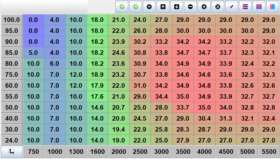

Ich habe jetzt mal die Zündung auf MAP umgestellt. Fährt sich eigentlich auch gar nicht so schlecht. Das Auspuffpoppen habe ich noch etwas im Schiebebetrieb. Vor allem wenn ich aus der Schubabschaltung wieder heraus komme. Das würde ich gerne noch etwas weg bekommen.
Ansonsten das Zündkennfeld im Anhang. Anmerkungen willkommen.

Wo fängt die y-Skallierung deines Einspritzkennfeld an?
Hatte das mit dem Poppen auch eine Zeitlang. Da war das Problem, dass bei Drehzahlen über 2500 U/min der Unterdruck trotz schärferer Nockenwelle auf 12 kPa gefallen ist, meine Tabelle aber erst bei 20 kPa angefangen hat. Da hat das einstellen der untersten Zeile einfach nicht gepasst.
wenn man das feiner und weit genug auflöst, dann kann man bei deaktivierter Schubabschaltung den Bereich per Autotune vernünftig raus fahren und dann passen auch die Einspritzmengen beim verlassen der Schubabschaltung.

Da es TPS ist mit Multiply MAP fängt das VE Kennfeld bei 0 an.
Ich hatte es ohne Schubabschaltung rein gefahren. Aber ich prüfe es gerne noch einmal.
Viel Sprit mit wenig Vorzündung führt doch zum Auspuffknallen, oder?

porschekäfer hat geschrieben:Viel Sprit mit wenig Vorzündung führt doch zum Auspuffknallen, oder?
Ja das kann dazu führen.
Aber ja, TPS kann ja nur 0 drin stehen. Bei Multiply Map sollte das auch halbwegs gehen. Du wirst ja dann auch erstmal in ganz kleinen Schritten weiter gehen, oder?

Ja, die Stützpunkte TPS sind angepasst.
(607.27 KiB) Noch nie heruntergeladen
Ich versuche auch noch einmal die Schubabschaltung zu deaktivieren. Dann sehe ich ja, ob es da auch prabbelt, oder ob es dann geht.

Zündung auf früh stellen sollte die verschleppte magere Verbrennung im Brennraum lassen.
Denke das Zündkennfeld ist noch nicht final, sieht jedenfalls etwas untypisch aus.
Kpa würde ich anpassen auf das was du real hast - da hast du dann Zeilen für die Last übrig.

Das Kennfeld ist ein Schnellschuss. MAP ist schon be relativ leichter Last bei 90%. D.h. eine Vorzündung bei Teillast klebt dann weit oben.
Ich müsste die Stützpunkte anpassen damit ich zwischen 70 und 100 mehr Auflösung hin bekomme. Der Bereich bei viel Unterdruck braucht vielleicht weniger Stützstellen.
Oder ich gehe einfach wieder zurück auf Tps als Lastsignal. MAP ist ein Versuch da ein Verteiler mit Unterdruck ja Ähnlich arbeitet.
Oder meinst du ich soll unten rum einfach die Werte mit viel Vorzündung auslaufen lassen. Das kann ich auch noch mal probieren.

Ich denke das beste wäre, zurück auf normales Alpha N zu gehen und dann auf einem gebremsten Prüfstand die Zündung abstimmen.

Im Schub, also Klappe geschlossen sind 30 grad vorzündung (und mehr) nicht unüblich.
Ob alpha N oder ein Mix daraus, ich denke dies ist dir überlassen. SD dürfte nicht alle Zustände perfekt abbilden. Jenachdem wieviel Energie du in das Kennfeld steckst.
Die einen fahren volllast und Schub dass was das Werkstatthandbuch hergibt für den Verteiler.
Andere wollen es ausreizen, ich denke gute Fahrbarkeit sollte auf jedenfall das Ziel sein.

Ja das habe ich jetzt verstanden und ausprobiert. Die Zündwerte bis unten (schubbetrieb) hochgezogen. Bis zu 6 bis 10 mehr als bei Vollast.
Außerdem habe ich die AFR im Schub noch einmal mit Autorune überprüft und leicht ändern lassen. Jetzt war das Spotzen schon fast weg.
So ist es jetzt gut für mich. Trotzdem denke ich an eine Abstimmung auf der Rolle. Bei meinem Motor soll die Nockenwelle so einen Fettbereich haben, den man wohl gut kaschieren kann mit Zündung und VE. Ich versuche immer alle Kennfelder schön glatt und stetig zu machen. Vielleicht braucht der Motor aber auch mal an bestimmten Stellen etwas anderes.
