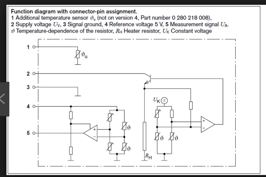

Hallo Zusammen,
nochmal zum mitschreiben bitte: -> Der Anschluss einer HFM5 also Bosch 0280218019 an die UMC1 wären:
1. Temp an MAT von der UMC1
2. 12V von Batterie
3. GND von der UMC1 kommen
4. 5V z.B. von TPS
5. ?
Grüße und Danke vorab
ElGrande
Re: LMM (MAF) und UMC1
Verfasst: Fr Mär 08, 2019 5:23 pm
von Thaube92
Habe bei meinem HFM 5 das Signal für die ECU an Pin 5 angeschlossen, geht bei meiner Efignition auf den Map Input.

Danke dir,
Ist das bei der UMC1 auch so zu verlegen?
Wo wäre denn dort dann der Anschluss auf der Platine?
(Gibts da einen Platinenplan?)
ElGrande
Verfasst: Di Mär 12, 2019 7:50 am
von Jack-Lee
Einfach an Pad H oder I auf der Platine anschließen.
Hilfe gibts hier: http://no-limits-motorsport.de/shop/att ... achment=39
