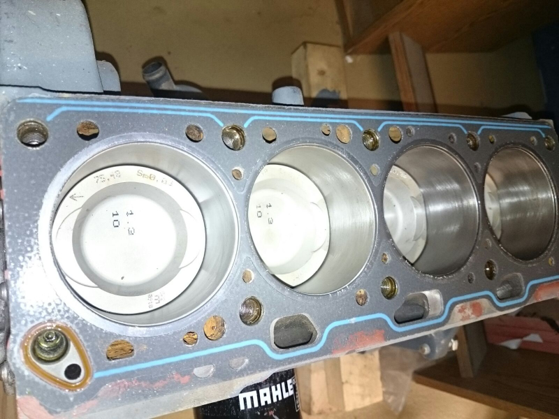

PS. jetzt stellt sich die Frage nach der Gestaltung der Quetschkante. Diese ist ja original parallel und mit scharfer Kante ausgeführt. Bei guten Motorradmotoren sehe ich aber immer das die Flächen Konisch zueinander stehen und die Kante verrundet wird (Glockenform). Sollte ich das nacharbeiten?
Warum sollte ich mir die Leistungsverluste und den Mehrverschleiß mit zwei Federn geben, wenn es einfach unnötig ist.
Und man kann auch am Turbo scharfe Nocken fahren, auch da erhöht man den Liefergrad. Nur würde ich lieber mehr Ladedruck fahren, als in vielen Betriebspunkten unverbrannten Sprit aus dem Auspuff zu blasen..
Patrick
- 3F Motor mit neuen Kolben
- Motorblock.jpg (366.83 KiB) 9978 mal betrachtet
